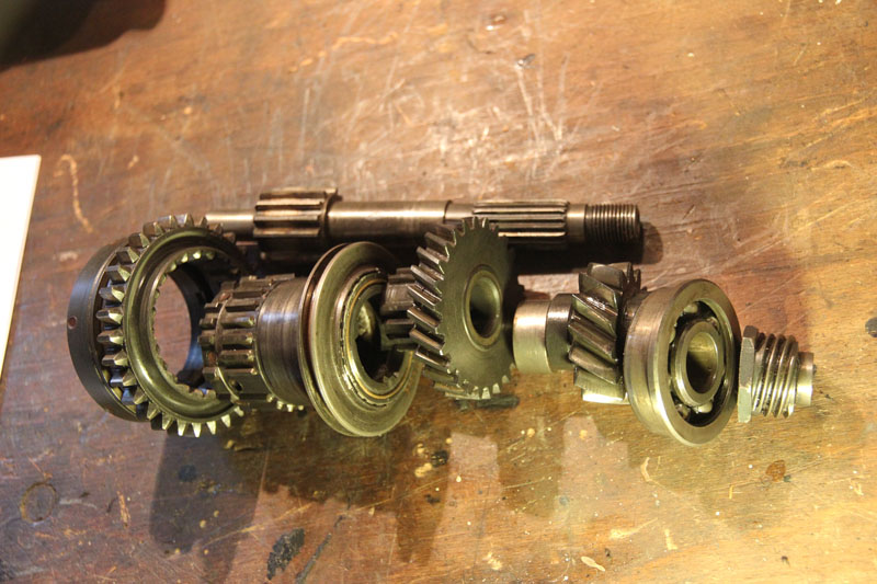

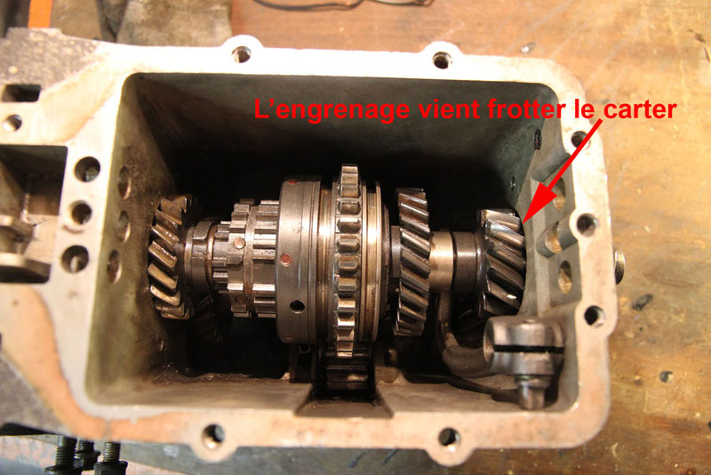

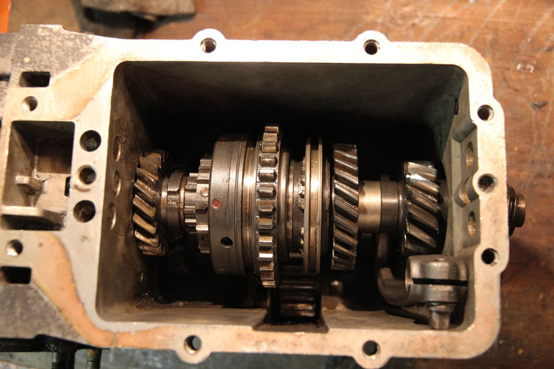

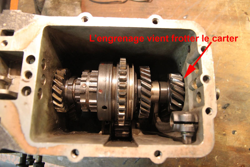

voici des photos :
après avoir remonté l'arbre primaire et repositionné : et après avoir fait tourner l'arbe moteur : tout a bougé : le roulement sort du logement : j'imagine que "quelque chose" doit empécher cet arbre de bouger ainsi latéralement...
mais je ne vois pas quoi ?

voici des photos :

Il y a un truc que je ne comprends pas : le fait de serrer l'écrou de l'arbre supérieur ne change rien, si je manipule les pignons ça fait sortir le roulement arrière (coté habitacle) de son logement, et je suis d'accord ça ne peut pas être le couvercle de cul de boite qui tient le roulement, comme il est en alu, il ne ferait pas long feu.
Pour le remontage : regardez les photos et dites moi, peut etre me suis je trompé dans l'ordre....
Ou alors est-ce une fois les fourchettes en place que l'arbre ne pourra plus bouger ?

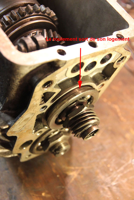

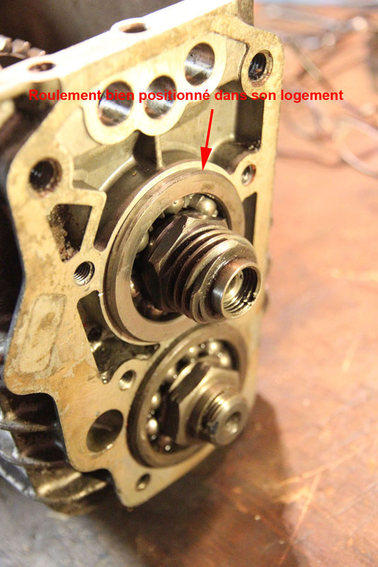

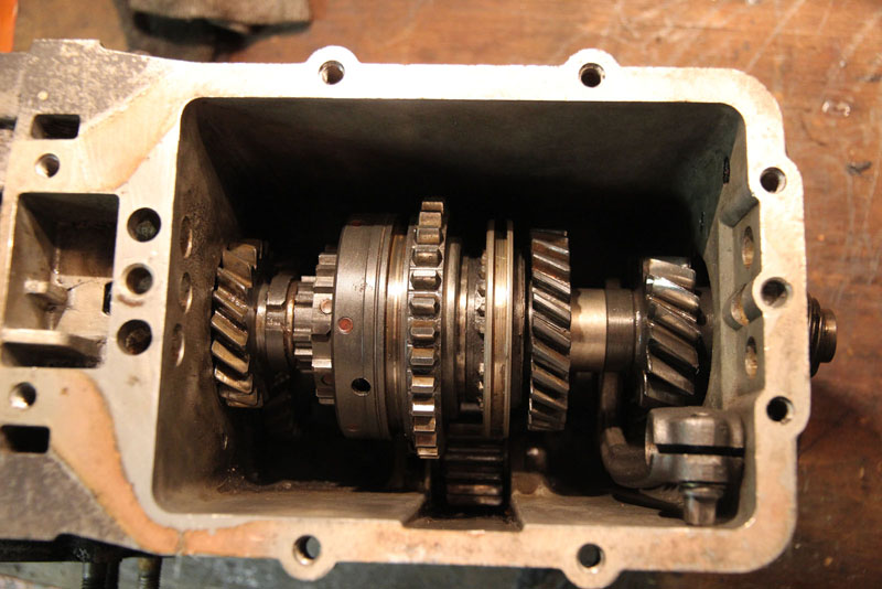

Bon, alors j'ai gratté à ma boite ce Week end, et là : hallelouia ! j'ai compris ! il suffisait d'ouvrir les yeux, et d'avoir tous les éléments sous les yeux. j'avais mis le cul de boite de coté, et en le reprenant...
en fait c'est bien ujiko qui a raison : c'est le cul de boite qui vient fixer l'arbre supérieur et l'empêcher de bouger latéralement, il y a une gorge de fraisée dans le cul de boite qui vient s'appuyer sur l'épaulement du roulement, et en fixant de cul de boite on solidarise de roulement avec le carter, une fois serré plus rien de bouge. C'est parfait.
pour ceux qui ont un doute :

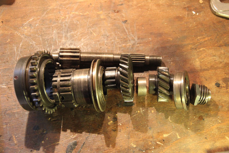

Donc voici comment les pignons doivent etre montés sur l'arbre :
et donc question de débutant : comment avez vous fait pour remettre en place les billes avec leur ressort sous les tiges des 1er/marche AR et 4ème ? :shock:
quelle astuce ? parce qu'aprés avoir fait sauté 3 ou 4 fois les billes : j'ai arrété...

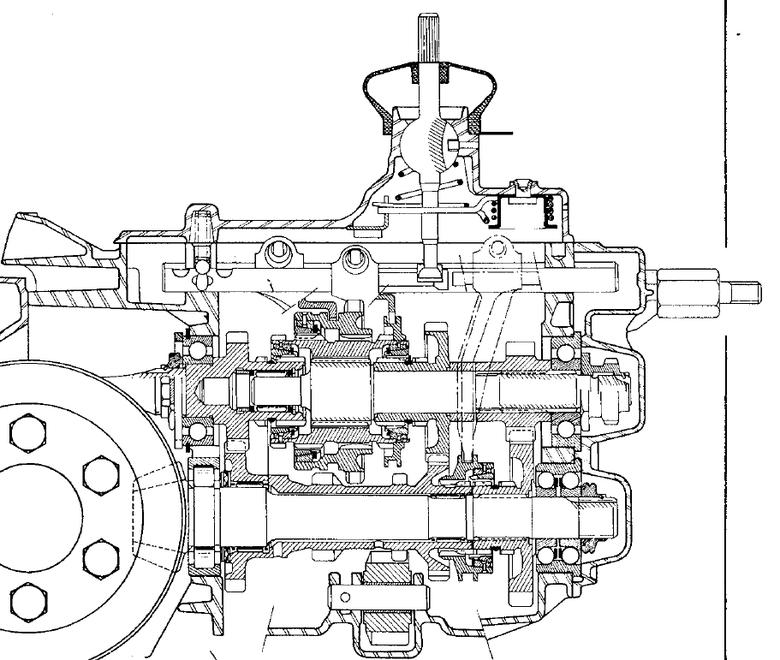

c'est bien le couvercle qui maintient l'arbre intermédiaire, on voit bien cela sur la coupe de la BV figurant dans la RTA :
Le couvercle maintient les 2 roulements en place, donc les 2 arbres, intermédiaire et secondaire.

Bonjour,lafour a écrit :Bon, alors j'ai gratté à ma boite ce Week end, et là : hallelouia ! j'ai compris ! il suffisait d'ouvrir les yeux, et d'avoir tous les éléments sous les yeux. j'avais mis le cul de boite de coté, et en le reprenant...
quelle astuce ? parce qu'aprés avoir fait sauté 3 ou 4 fois les billes : j'ai arrété...![]()
Et également que pensez vous des boites "reconditionnées" que proposent divers marchands de pièces détachées de 2CV ? a votre avis est-ce la solution ?
pour mettre en place les ressorts et billes, j'ai :
- mis en place les 2 axes avec fourchettes non serrées et engagé les axes dans leur logement AV,
- mis en place le ressort avec sa bille et appuyé avec un chasse goupille pour faire descendre les 2,
- doucement poussé l'axe correspondant en faisant remonter le chasse goupille.
Faire la même chose pour l'autre axe. J'ai procédé ainsi, ça a bien fonctionné.

Oui je confirme, le cul de boite maintien le roulement dans son alésage ; pour les billes, dans la vidéo de Juju mise par René, il fait ça avec une grande dextérité et très facilement !

Une fois le cul de boite monté, plus rien ne bouge,
