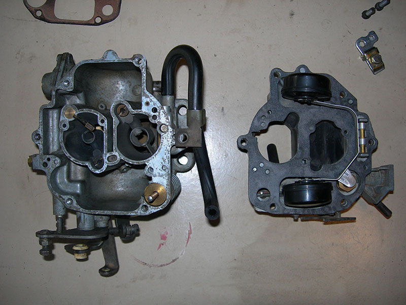

Par contre quelques questions sur le carbu.
Le modèle est un 26 35 SCIC CIT 226 (embrayage centrifuge).

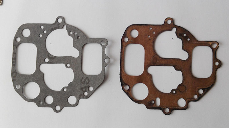

- J'ai commandé un joint de couvercle notifié centrifuge, mais il est différent de celui installé précédemment, y en a t' il un de bon ?
- la hauteur entre le joint et le centre du flotteur est de 15mm, est-ce spécifique au modèle ou est-ce 18 ou 21 mm ?

J'ai commandé un joint pour un 26/35 pour un copain récemment et j'ai dénombré jusqu'à 5 joints différents pour les 26/35 ! Va voir sur le site de Cipere ce sont les plus complets là dessus ! ;)
