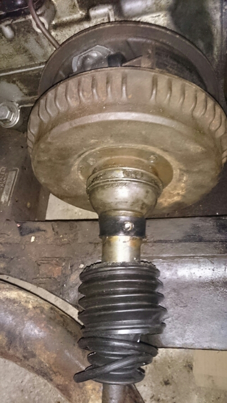

J'ai donc ouvert coté droit (coté gauche sur une AMI 6 c'est plus compliqué : pour écarter suffisamment le tambour il faut ôter le maître cylindre !)
Les garnitures sont en bon état, normal elles sont neuves. Je règle les excentriques du bas au maximum, remonte le tambour, puis j'entreprends le réglage des excentriques du haut à la clé de 14.
Je bloque les excentriques au maximum, normalement impossible de tourner la roue, eh bien là, on peut toujours la tourner à la main :enerve:
