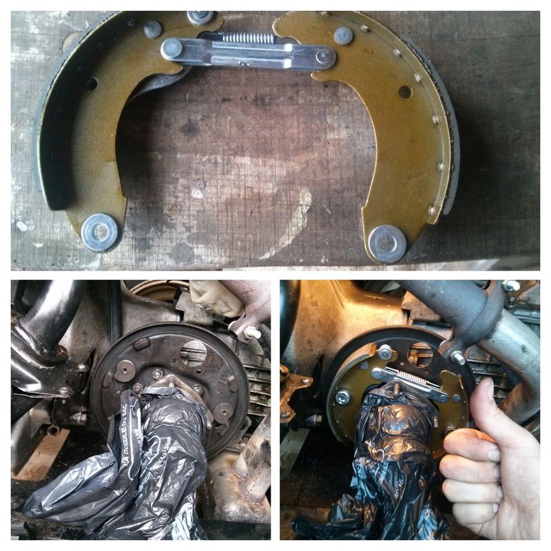

Je viens de refaire les frein avant de ma 2CV de 72 (donc tambour Ø200).
Au programme :
Rectification des tambours
Changement des garnitures
Changement des cylindres
Changement des ressorts de rappel Je remonte les tambours, je règle les escargots et le frein à main et je purge le circuit.
Jusque la tout va bien, je suis même plutôt content de moi 8) .
Je fais un petit essai pour vérifier que tout va bien, et là c'est le drame :shock: !!!!!
Plus de frein, mais alors vraiment plus de frein !!!! C'est à peine si elle ralenti quand je suis en fin de course.
La pédale est molle et s'enfonce jusqu'au plancher.
Je refait une purge dans le doute.
Aucun changement, toujours pas de freins.
Je fais un contrôle visuel du circuit de freinage : pas de fuite, le niveau de liquide dans le bocal n'a pas bougé.
Auriez-vous une idée de l'origine de ce problème???

Règle les escargots au maxi pour freiner la roue ,et la roue en l'air essaie de tourner la roue.
çà ressemble bien a la panne d'Alex !!!tambour rectifier plus de frein , fait se petit test ,et dis moi le résultat.

Bon OK si ta roue bloque roue en l'air donc tes mâchoires et tambours sont OK.
tu a un problème de purge ou de maitre cylindre. M ais une purge il faut toujours faire les 4 roues est roue au sol, et dans l'ordre
il faut commencer part la roue ARD puis ARG AVD AVG refait dans cette ordre et une fois bien purger dit moi le résultat

J'ai bien fait la purge dans cette ordre, mais le résultat est toujours le même : c'est a peine si je ralenti avec la pédale écrasée au plancher.renato13 a écrit :il faut commencer part la roue ARD puis ARG AVD AVG refait dans cette ordre et une fois bien purger dit moi le résultat
J'ai fait un test : Je lève une roue et je demande à quelqu'un d'appuyer sur la pédale de frein. J'essaie de tourner la roue à la main, on sent bien une résistance, mais en forçant j'arrive à faire tourner la roue à la main.
J'en conclue que les machoires plaque bien, mais que la force de pression n'est pas asse importante. D'après ce que tu dis renato 13, ca pourrait venir du maitre cylindre?

Oui si ta roue bloque régler a la main avec les escargot , c'est OK . Donc c'est que tu a pas la pression totale au cylindre de roue pour appuyer sur les mâchoires.
Regarde le réglage de la tige de pousser en bas sur la pédale essaie de réduire la course de la pédale en dévissant la tige, et tu refait le même essaie avec une personne qui freine
et l'autre dois pas pouvoir tourner la roue a la main, si après avoir régler la tige du maitre cylindre toujours pareil, ben c'est tes cylindres de roues qui merde même neuf.

A ben oui si ta pédale tu na pas toucher a la course,alors touche pas elle c'est pas dérégler seule.
Bon alors !.. il faut tambour déposer que tu contrôle si les deux extrémité des mâchoires repose bien sur les piston du cylindre de roue.
je t'explique pourquoi il arrive que des cylindres de roue de fabrication pourrie, la coupelle en caoutchouc et trop rigide et fait revenir les pistons a l'intérieur
avant les anciens avait un ressort pour plaqué les pistons sur le bord de la mâchoire, mais maintenant il y en à plus, si tes pistons son trop revenue en arrière
lorsque tu freine tu est en bout de course à ta pédale , et tes pistons non plus de force pour pousser les mâchoires plus loin, vérifie çà .
Une fois que tu et sur que çà c'est bon si toujours rien .
Toujours tambour déposer tu prend en sandwich avec un serre joint de menuisier, les mâchoires juste avec un peut de jeu sur le serre joint,
pour remplacer le tambour et voir si ta de la résistance a la pédale au freinage, se contrôle c'est pour éliminer le problème de tambour si des fois il serrer trop rectifier.
voila après çà je vois plus se qu'il pourrais y avoir, contrôle c'est deux point que je viens de te dire et dis moi le résultat.

Ca je l'ai fait (j'ai eu le même doute que toi :P ) et l'extrémité de chaque piston touche bien les mâchoires.renato13 a écrit : il faut tambour déposer que tu contrôle si les deux extrémité des mâchoires repose bien sur les piston du cylindre de roue.
Je n'ai pas fait le test du serre-joint, mais vu que j'ai réglé les escargots pour que les mâchoires lèchent à peine le tambour c'est quasiment pareil non?

Alors j'ai vérifié que les mâchoires touchaient bien les pistons.
Après j'ai remis le tambour, j'ai fait le test de freinage roue levée. Lorsque je l'ai fait tourner à la main, j'ai sentie une résistance preuve, selon moi, que les mâchoires se déplacent bien, mais que l'effort appliqué n'est pas assez important.
Vu que les mâchoires me paraissent bien réglée, que leur extrémités touche bien les pistons, je ne pense pas que ce soit un problème de course du piston.
Mais bon dans le doute j'essaierai le test du serre-joint la prochaine fois que j'irais bricoler la 2CV.

[quote="sendel"]Alors j'ai vérifié que les mâchoires touchaient bien les pistons.
Salut si ton tambour et hors cote? trop rectifier?? la course et trop grande pour que le cylindre de roue applique toute la force.
Avec le serre joint tu sera fixé? en serrant légèrement le serre joint sur les mâchoires , le piston du cylindre de roue devrait être plus dur.
si c'est pas le cas !!!c'est qu'il y a une fuite interne au maitre cylindre, pour en être certain faut prendre la pression en bout du raccord du cylindre de roue avec un monomètre.
