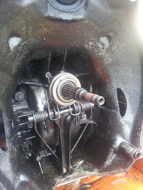

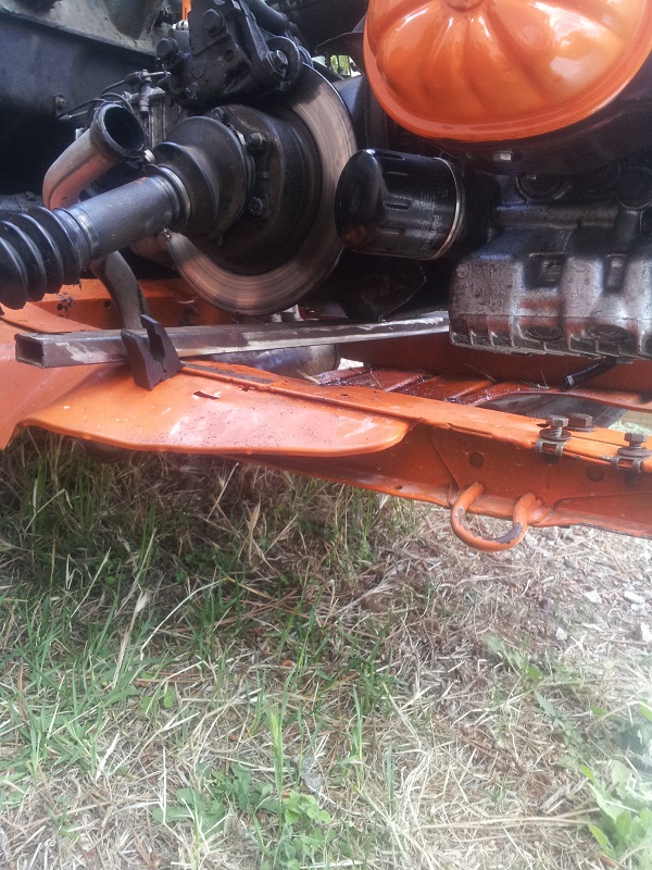

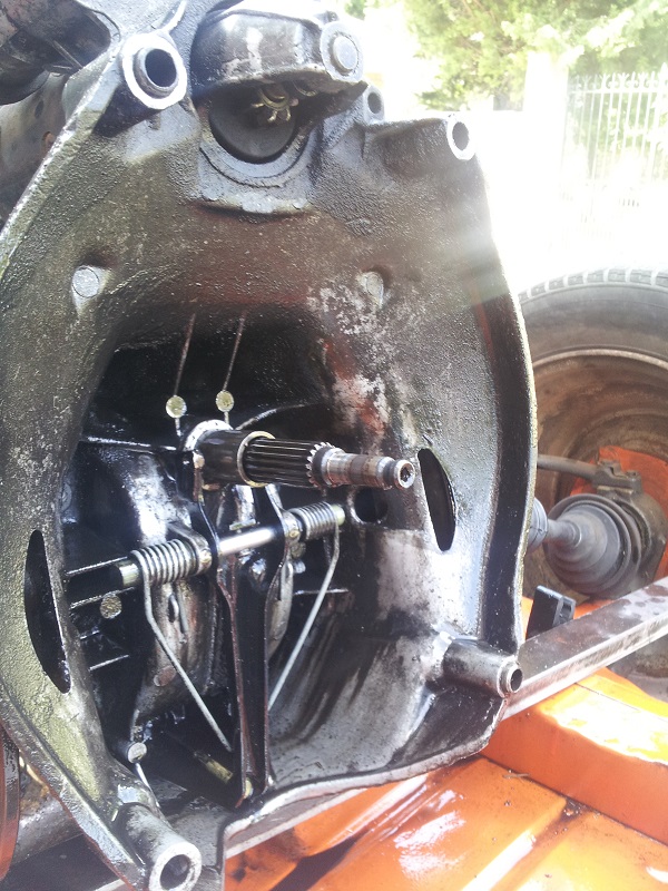

j'ai besoin de vos lumière pour aller a MCC Lundi après le boulot et....GUEULER.
donc arrivé de Marseille a 9h30 a St Cannat...
faire a manger pour midi au gosses...et démontage...il est 12h25 finis...
je vous joins quelques photos...si vous pouvez m'aiguiller.

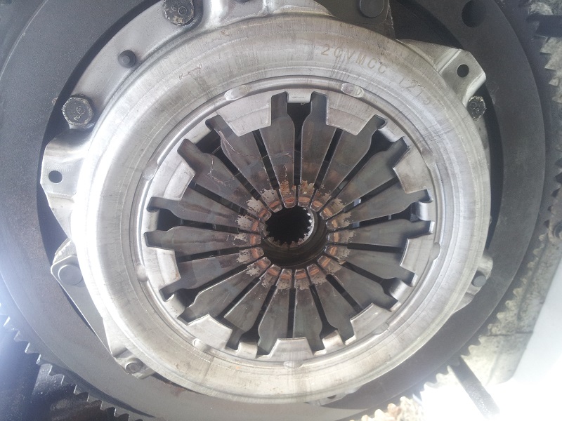

ensuite
avec une "dent" qui sort un peu...es ce normal...
cela me fais c...la butée fait pas un bruit anormal...
je voudrais vos lumières j'ai démonter tous le système d'embrayage pour le montrer a MCC lundi...
en revenant le bruit était toujours là, mais les vitesses passait bien...pourtant pas de bruit quand je tourne la butée...
help please...suis perdu.
le bruit venait de la butée...j'en suis sur...mais la dent du diaphragme sorti un peu...?????

Re: 2 cv au secours butée de l'embrayage
ben on vois pas grand chose pour la butée c'est la bonne, mais la qualité çà !!!! c'est une autre histoire.
Pour ton mécanisme c'est pas normal les doigts de marquer et un de relever avec simplement 80 km tu a pas rouler ,
soi ta butée est hs soi la qualités du mécanisme ,retourne à cassis dis leur tout est neuf que tu a pas rouler plus de 80 km et vue l'état du mécanisme
et le bruit tu a eu des pièces de merde. Fait toi changer tout le kit. N’oublie pas la facture ! sinon il prendrons rien en garantie.
Oui, c'est sûrement la butée.
Elle ne fait pas de bruit quand tu la tournes à la main, à vide. Mais en charge, quand l'effort est dessus ?
L'état du diaphragme après seulement 80 km est anormal. Est-ce que tu as bien réglé la garde de l'embrayage ? Il doit y avoir un bon centimètre de jeu à la pédale avant que la butée n'attaque le mécanisme.

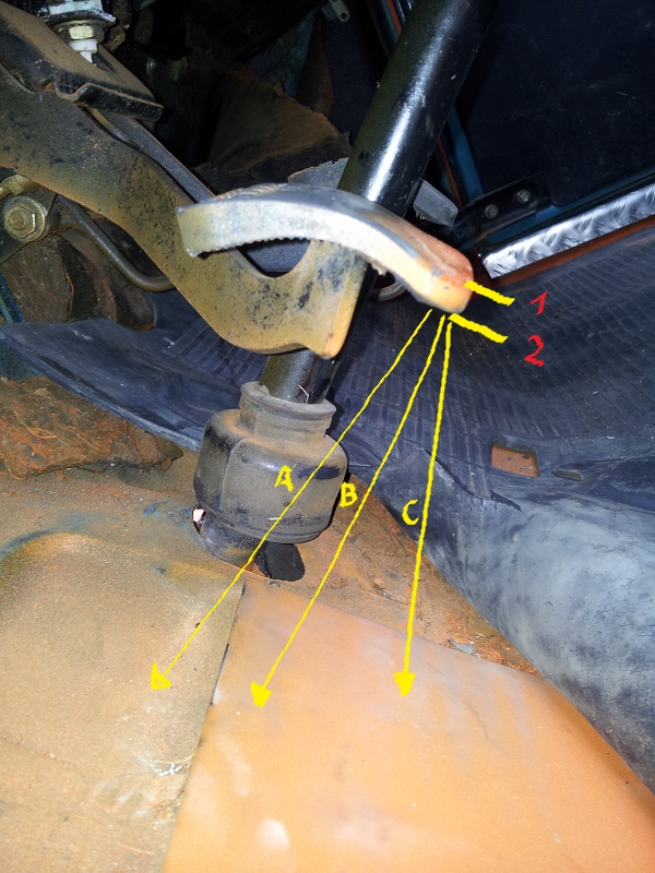

merci de votre soutient et de vos conseils...
bon...réglage pourri de ma part...j'avoue...
donc ;
la butée doit actionner le mécanisme du diaphragme au milieu (environ) de la pédale...
et moteur tournant au point mort on ne doit pas entendre la butée tourné (sifflé)...
OK ???
Il doit y avoir un bon centimètre de jeu à la pédale avant que la butée n'attaque le mécanisme.???
quand je suis aller changer mon embrayage a MCC il y a 2 ans...étonné que le système d'embrayage est aussi peu résisté...le mec de l’accueil pour les pièces, au demeurant très sympa, me donnait comme conseil que j'avais réglé mon embrayage trop haut..et que cela avait fait une usure prématuré du disque...???
mon pieds étant souvent en repose sur la pédale...comme les vieux.

alors voila...
j'ai fait comme tu m'a demandé Renato...mais.
quelque précision s'impose...
2 photos valent mieux qu'un long discour... alors la mesure du haut de la pédale ou du bas...repère 1 ou 2
et selon ou le bas de la pédale ou le haut...(repère 1 ou 2)
3 a 4 cm du plancher...donc
repère A vers le renfoncement du plancher sous la pédale
repère B après le renfoncement
repère C sur le "plat" du plancher...

alx a écrit :alors voila...
quand tu est appuyer a fond avec ta pédale, la partie courber de ta pédale va au plancher , et c’est quand tu commence a embrayer ( lever la pédale )
que ta roue dois commencer a tourner, a peut près a 3/4 centimètre du décollement de la pédale au plancher, se qui correspond en gros a tes repère A-2 = 141mn.

donc... donc 3 a 4 cm du repère 3 et quand la pédale est enfoncé complétement dans le "carré" de l'enfoncement de la tôle du plancher.renato13 a écrit :alx a écrit :alors voila...
moi je dis trois ou quatre centimètre, de la partie en fer qui et courber ,qui touche le plancher,!! la pédale elle est plus haute!!
c'est ça...?
excuse moi d’être si pointilleux mais changé l'embrayage 2 ans ou 2 semaines après et devoir redécoupler le moteur avec tous mes soucis...
je préférerait que je fasse pas de conneries cette fois ci.

donc... donc 3 a 4 cm du repère 3 et quand la pédale est enfoncé complétement dans le "carré" de l'enfoncement de la tôle du plancher.alx a écrit :renato13 a écrit :alx a écrit :alors voila...
c'est ça...?
régler comme çà ton embrayage sera bien régler, tu devrais avoir un jeux a la pédale est le câble 1 , 5 mn ,est une hauteur de pédale environ 141mn ,en gros .
(Après prend pour habitude de ne plus laisser ton pied sur la pédale apres le passage des vitesses !!!, simplement le poids du pied, abime l'embrayage en quelque temps.)
