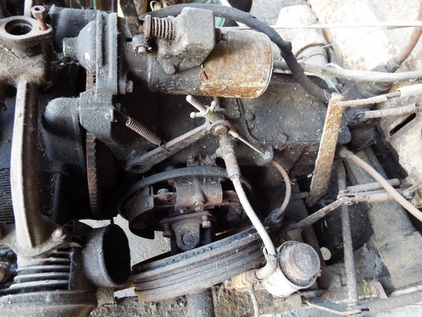

Le moteur. Tout le faisceau a été bouffé par les souris.

:megaphone: Vu le solex en arrière plan !! En bon deuchiste, le solex n'est pas loin de la deuche ... :D
Ha ben ouais ... y'en a de la cradeté !! :o L'avantage, c'est que quand tu nettoies, tu vois bien là où tu es déjà passé !!

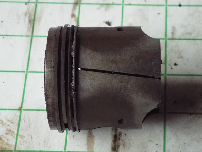

Le démontage du moteur continue. Pas de jeu à l'embiellage, pistons chemises en bon état. Beaucoup de calamine et impossible de dévisser les bougies, pour le moment.
C'est pas les pistons d'origine : jusqu'en octobre 1951 ils sont à quatre segments.

pour tes pistons , il ressemble bien au piston fendu et plat qu'il monter sur les 375 a l'époque, part contre j’ai pas d'info sur le nombre de segment :cry: :salut:

Pour revenir a tes segments !!je pense que Citroën a du monter les pistons 3 segments jusque au mois d'octobre 1951 jusque a épuisement du stock ?
est le même mois il on monter les pistons a 4 segment avec des épaisseur différente se que je t’ai mis plus haut c'est pour çà qu’il y a pas de dattes précise. :salut:
Re: Renovation 2 CV type A
Posté : 16 juin 2016, 18:27
par bob41
J'ai le catalogue de pièces de rechange de la 2 CV A de 1949 à 1955.
Il est bien écrit :
A 111-01 : 3 segments d'étanchéité et un racleur de 3,5 mm (soit 4 en tout) jusqu'à octobre 1951.
A 111-01a : 2 segments d'étanchéité et un racleur de 4 mm. (soit 3 en tout) depuis octobre 1951.
Donc sur ma voiture qui est de décembre 1950, les pistons ne sont pas d'origine, ils ont été remplacés par ceux de la seconde génération.
Ca peut signifier que la titine a pas mal de kilomètres... :laughing:
Les segments ne sont pas cassés et semblent encore bien élastiques. Je ne sais pas si je vais les changer. D'ailleurs est-ce que ça se trouve facilement ? Chez les marchands il n'y en pas, comme toutes les pièces spécifiques aux types A.

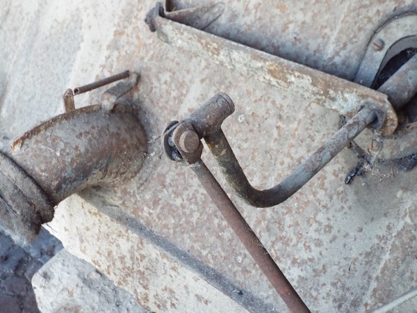

S'il y en a que ça intéresse je peux poster quelques photos de ces spécificités, comme celle-ci :
Levier de débrayage.
Ou celle-là :
Articulation du levier de vitesse

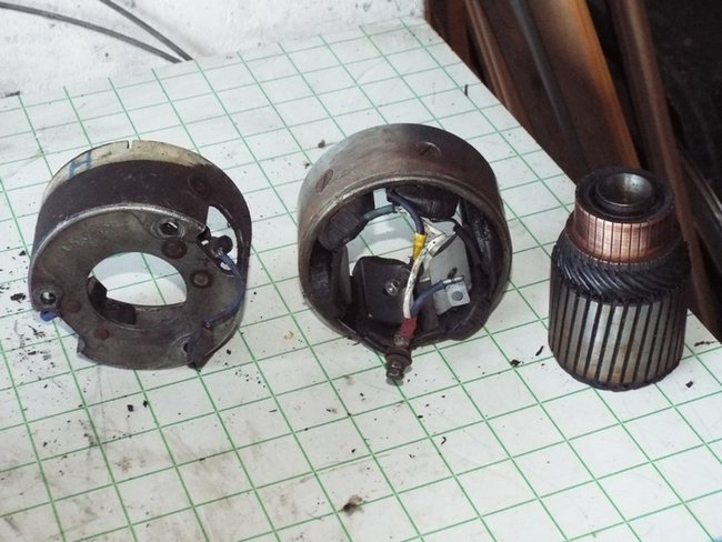

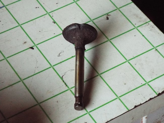

Le démontage continue.
J'ai sorti l'induit de la dynamo avec l'outil spécial.
J'ai déshabillé les culasses. Une soupape d'échappement est grillée ; heureusement j'ai trouvé deux soupapes neuves de type A dans mes réserves.
Les bougies ont du être démontées à la clé à choc.
Entre temps, j'ai ouvert le frein arrière droit de l'AMI 6 qui faisait un bruit de frottement métallique : le ressort de rappel des mâchoires était cassé :shock: Jamais vu encore.
Les trois morceaux de la dynamo.
Belle soupape !
Belle soupape !

:shock: Elles ont vraiment une forme bizarre ,les soupapes de 2CV ...!!!! :siffle: :lol:

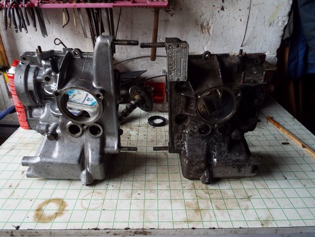

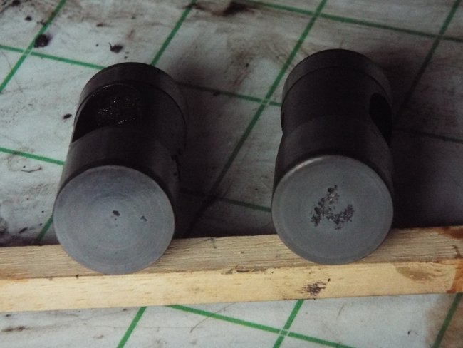

J'ai ouvert le moteur.
L'arbre à cames et le vilo sont en bon état. Mais j'ai eu une surprise : les poussoirs des tiges de culbuteurs sont marqués, surtout deux. Ils sont comme piqués, pourtant aucune trace de rouille.
Je pense qu'il faudrait les changer, mais ce sont des pièces introuvables. :shock:
Au cas où quelqu'un pourrait avoir ça au fond d'un tiroir, voici les dimensions : diamètre 24 mm, longueur 51 mm. :laughing:
Je me demande si je ne pourrais pas les faire rectifier. La profondeur des trous doit être de l'ordre du 1/10 de mm. Raccourcir le poussoir de cette valeur ne devrait avoir aucune incidence, la marge de réglage du culbuteur étant bien supérieure.
Qu'en pensent les chefs mécaniciens ?
Un des poussoirs est bien marqué.

Les demi-carter en cours de nettoyage.

par renato13
JE regarde çà dans mon stock pour tes poussoirs!!!, mais a la rigueur oui tu peut les faire rectifier, puis tu rattrape la différence sur le réglage du culbuteur.

jai çà ,
Image un clic sur image pour voir mieux mesure au pied a coulisse digital diamètre 23.89, longueur 51 mn. :salut:
Posté : 23 juin 2016, 11:47
par renato13
C' est cela qu'il te faut ! tes mesures son 24mn avec un pied a coulisse normal ! au digital c'est 23.89 c'est bon c’est les même
si çà te va dit moi ? je te les donne tu paiera les frais d’envoi c bon . :salut:

Oui, c'est ça. 24 mm c'est la cote "officielle" sur le catalogue.
