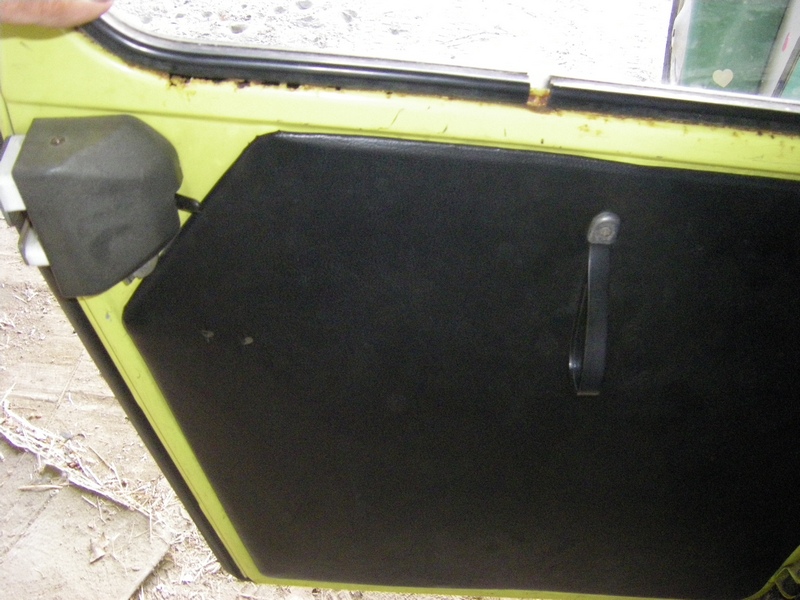

2) sangles de caoutchouc pour fermer la porte arrière, je suppose ? Il y en a sur une 2 CV de 1982 ? La manoeuvre de la porte se fait plutôt par le bandeau ? Sinon, la sangle est vissée en haut du panneau de porte au milieu à environ 3 cm du haut.

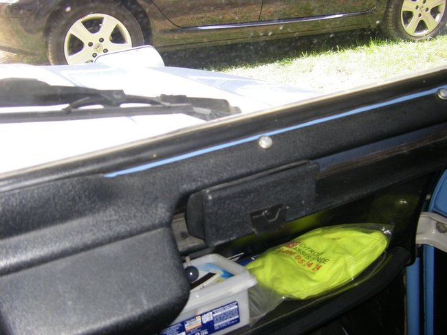

5) cendrier : Il est fixé à droite du moteur d'essuie-glace sur le déflecteur d'aération.

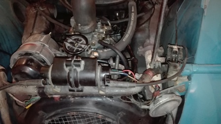

Re: 2 cvDiverses questions mécaniques
Posté : 14 juil. 2016, 14:19
par renato13
Pour ton volet!! desserre les serre câble ,contrôle le bon coulissement des câbles dans leurs gaines, et le bon fonctionnement des volet a la main !!!
pour voir si rien coince ,après si tout est OK , c'est simplement le bon réglage des câbles sur la bonne position des volets. :salut:

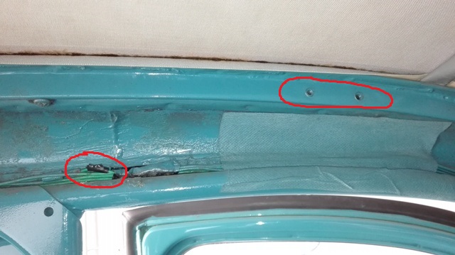

1) d'après le lien que tu m'as envoyé, je ne vois pas de trou ou fixer le plafonnier, j'ai trouvé deux troux mais ils sont loin de la source électricité
voici la photo :

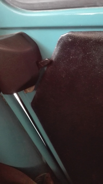

2) oui ce sont les sangles pour fermer de l'intérieur les portes arrieres : je ne vois pas ou les fixer là non plus

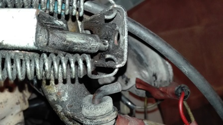

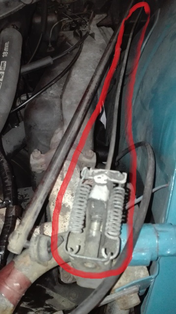

3) je parle de la tige de commande des phares :
voici la photo :

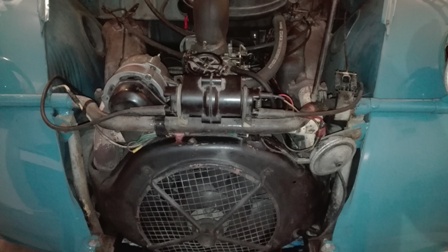

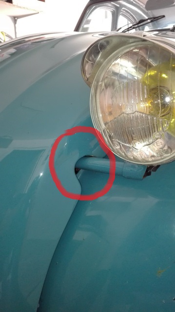

4) voici ma barre de phares et moi le capot touche celle-ci :

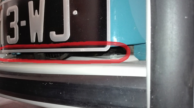

alors que sur le pare chocs, le capot ne vient pas toucher
voici la photo :

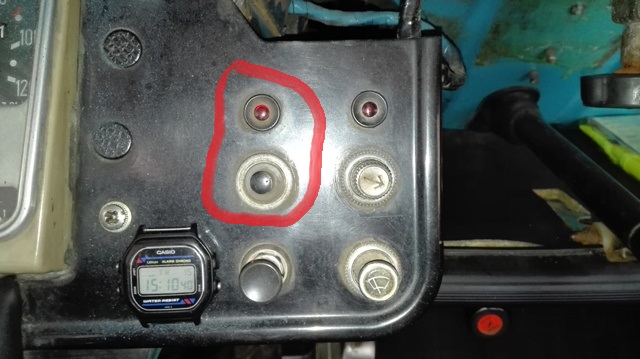

7) voici une photo de mon tableau de bord :
en bas à droite : bouton essuie glaces à tourner
en haut à droite : warning à tourner + voyant au dessus qui s'allume quand enclenché
en bas à gauche : pompe lave glace à appuyer
en haut à gauche : ne sait pas ce que c'est + voyant au dessus qui ne s'allume jamais
Posté : 14 juil. 2016, 18:21
par bob41
Pour le plafonnier, as-tu bien lu le post ? Il n'y a pas de trou sinon la vis ressortirait à l'extérieur de la caisse :shock: . Le plafonnier s'installe là où sort le fil, il se pose sur le retour de tôle et Il y a une vis qui s'appuie sur la caisse et bloque le plafonnier.
Pour la sangle : elle est fixée par une vis au milieu du panneau de porte, à environ 4 cm du haut du panneau.
Ton tableau de bord n'est pas d'origine, donc je ne peux rien te dire. Le bouton avec une flèche que tu dis actionner le warning est un bouton qui actionne les feux de positions des anciennes, alors ? Tu n'as toujours pas dit de quel modèle est ta voiture, officiellement :laughing:

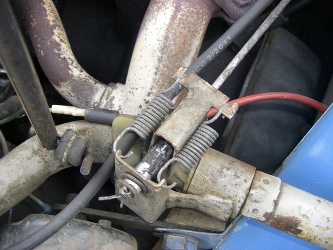

Pour la commande de phares, difficile de voir le problème avec une photo. C'est un mécanisme qui se dérègle parfois et qui prend du jeu. Y a t-il un goupille tout au bout de la tige ?
J'ai du mettre des rondelles coté goupille pour reprendre le jeu.
Si le capot touche la barre de phare, c'est qu'il y a un problème quelque part : capot ou même peut-être châssis déformé :fou:

Moi aussi je suis inquiet pour ton chassis : le capot qui ne touche pas , la barre des phares pas centrée et le réglage des phares impossible , ça sent le châssis plié ; jette un coup d'œil là dessous !

Le chassis a été changé neuf en 2008 lors de la restauration complète de la voiture (j'ai la facture sous les yeux).
Concernant la sangle de porte, celle que tu as sur ta 2cv en photo je n'en trouve pas (en boucle). Celles en vente sont comme celles ci et donc ne peuvent pas se fixer comme la tienne :

Si tu rassembles les 2 bouts et que tu viens les visser dans le panneau de porte avec l'embout qui va bien, et bien ... tu te retrouves avec la même chose que ce que te montre Bob :D

Non pas de goupilles sur tige de commande de phares.

Il faut mettre une goupille au bout de la tige avec une ou plusieurs rondelles. S'il n'y a pas de goupille quand tu tournes la molette c'est la tige qui avance ou recule, comment veux-tu que :lol: ça fasse bouger la barre de phare.
C'est pas parce que le châssis est neuf de 2008 qu'il n'a pas pris un coup depuis. J'espère pas pour toi :shock:

Tu as une photo pour me montrer la goupille sur la barre de réglage de phares ? Ce sera plus simple pour moi lool

La photo je l'ai déjà envoyée, elle est 5 ou 6 posts plus haut. La goupille se met au bout de la tige, il y a un trou pour ça, et tu mets une rondelle au moins entre la goupille et le système de rotation de la barre de phare.
Si le CT n'a rien dit, c'est que le châssis n'a probablement pas de déformation, ou alors elle est minime mais suffit à faire que le capot touche la barre de phare de quelques millimètres.
Le risque ? C'est que ça s'aggrave et que la voiture devienne inconduisible. Une question : est-ce que la direction est normale ? N'est-elle pas un peu dure ?
Mais on a vu des 2 CV rouler avec un châssis un peu déformé, à ne pas faire toutefois...Il faudrait que tu montres ta deuche à quelqu'un qui s'y connait un peu ; il devrait voir assez facilement si le châssis est faussé, ou si ton problème vient d'ailleurs.

Ah oui jai repéré la goupille sur ta photo.
Moi je ne l'ai pas.
Et le système est imbougeable, je ne comprends
pas trop l'utilité des deux ressorts. En fait je vois pas trop comment la barre ou sont fixés les phares peut bouger.
Posté : 18 juil. 2016, 19:22
par renato13

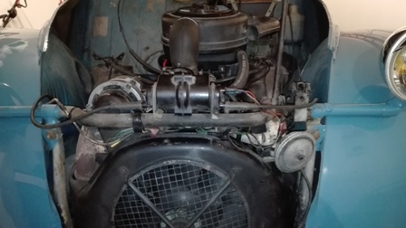

Tu peut nous mettre une photo capot ouvert que l'on voie bien ta potence des phares, sil te plait. :salut:

Comment t'expliquer ça simplement à distance ?
La pièce A entre les deux ressorts est solidaire de la barre de phares.
La pièce B est fixée sur le pied support de la barre de phares, lui-même fixé au châssis.
Sous la pièce A il y a un écrou prisonnier dans le quel est vissée la tige de commande.
Quand tu tournes la tige de commande, comme elle est bridée par la goupille située en bout, elle ne peut ni avancer ni reculer, c'est donc l'écrou qui bouge et fait tourner la barre de phare.
Les deux ressorts sont indispensables au fonctionnement du système. Enlève-les et tu verras :laughing: ta barre de phares va basculer. Si elle ne bouge pas c'est qu'elle est grippée dans ses paliers sur les pieds supports.
Je ne peux pas t'expliquer mieux...
Posté : 18 juil. 2016, 19:53
par Guillaume15
ci joint photos
En fait je viens de voir que la tige de commandes phares n'est pas enclenchée dans le trou prévu à cet effet je pense. Puis ensuite il faut mettre une goupille derrière ?
J'ai bien essayé de faire rentrer la barre mais elle bouge pas.
Je viens de voir ton explication, ok j'ai compris le principe.
me reste plus qu'a reussir à mettre la tige dans le trou...
Posté : 18 juil. 2016, 20:04
par bob41
Il faut la visser dans l'écrou prisonnier jusqu'à ce que l'extrémité de la tige sorte de la pièce B, et là tu mets une rondelle et une goupille, sans oublier l'entretoise, je n'en avais pas parlé, que l'on voit sur la photo. C'est un tube enfilé sur la tige de commande et qui vient entre l'écrou prisonnier et la pièce B.
Ensuite il faudra régler en ajoutant si besoin des rondelles derrière la goupille, ou même en diminuant la longueur de l'entretoise. (J'ai une anecdote à ce sujet, je la posterai un de ces quatre.....)
Posté : 18 juil. 2016, 20:09
par Guillaume15
j'ai retiré les deux ressorts et rien n'a bougé.
oui l'entretoise je l'ai bien aussi
ci joint ma photo avant que j'enleve les ressorts (cela a rien changé)
la tige est deja vissée dans l'écrou donc en fait faut que j'arrive à la dévisser puis la mettre dans le trou et enfin la revisser je pense.
Mais je ne vois pas par ou la dévisser.
Posté : 18 juil. 2016, 21:05
par renato13
[quote="Guillaume15"]ci joint photos
C’est bon :merci: ,je t'ai demandé çà pour controler ta potence çà va c'est la bonne,
se que tu peut faire tu dépose les joues d'ailes, pour pouvoir regarder une fois le capot fermer si rien touche sur le capot??
parce que un châssis plier !!!tu devrait avoir des soucis de tenue de route , tirage d'un coté ou de l'autre, direction dure, usure des pneus, :salut:
Posté : 18 juil. 2016, 21:12
par Guillaume15
non j'ai rien de tout ce que tu indiques...... Mais j'irais la montrer à un spécialiste.
J'en reviens à ma tige a la noix :) , mon raisonnement est bien bon ?
Mais j'arrive pas à savoir ou devisser pour pouvoir donner du mou et l'enclencler dans le trou ensuite....
Posté : 18 juil. 2016, 22:23
par bob41
Je comprends pas ta question pour la tige.
Elle se manoeuvre par la molette qui est sous la tablette du tableau de bord à gauche. Si ça ne tourne pas, c'est que le filetage est bloqué par la rouille : du dégrippant, laisser agir, en remettre, etc.
Posté : 18 juil. 2016, 23:00
par Guillaume15
oui ça ne tourne pas en manoeuvrant la molette. j'ai deja essayé au dégrippant, je rééssaierais demain. merci
Mais même en la tournant, pas sûr d'arriver à la remonter dans son emplacement...
Posté : 28 juil. 2016, 23:06
par Guillaume15
questions stupide sûrement : :ignorant:
ou se fixe cette piece sur la bequille du capot ?
http://images.google.fr/imgres?imgurl=h ... 7&biw=1696
et celle ci pour protéger le pare choc ?
merci
Posté : 29 juil. 2016, 07:08
par renato13
la première photo le caoutchouc rond, va se fixé sur le capot , c'est pour tenir la béquille du capot, tu a un trou ou se fixe le caoutchouc sur le devant du capot ,
pour monter cette pièce faut bien la huilé avec du liquide vaisselle elle rentre mieux, pareil pour les butée de capot qui eux se place sur le pare choc ,il y a des trous de prévu ou tu va voir les ancien ,
pour ta molette des phares , regarde si ta mollette est pas visser a font essais de la dévisser , pour la remettre en place il faut impératif pouvoir la visser et la deviser ,puis la remettre
dans le trou est la goupille derrière est basta, il y a rien de compliqué avec çà. :salut:
