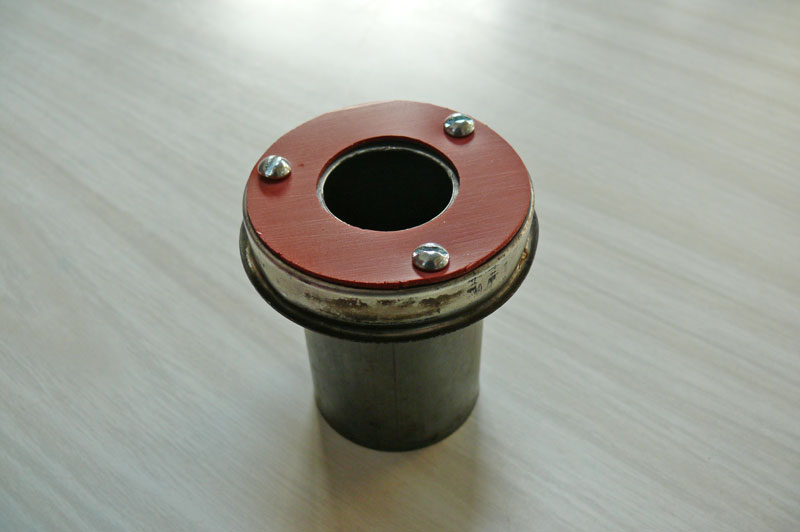

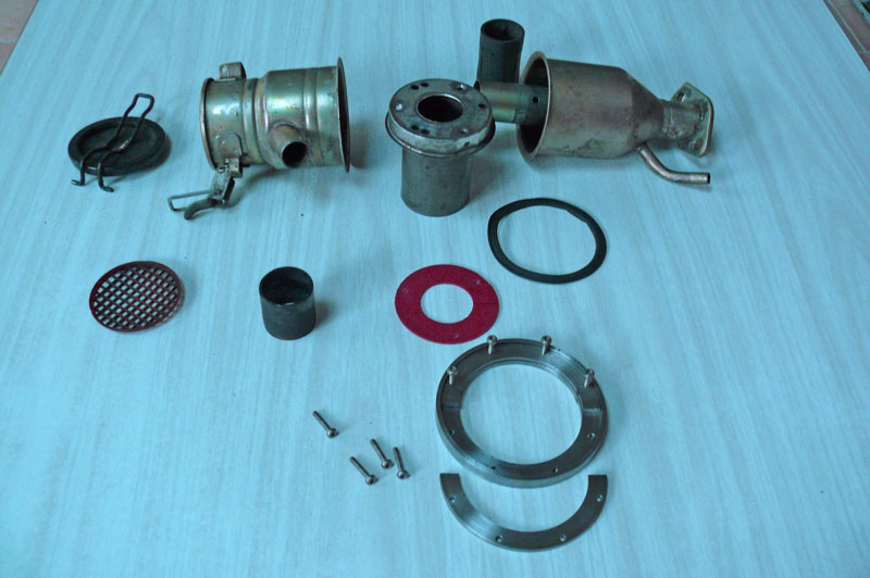

Autre solution, ouvrir l'ancien reniflard au tour ou à la lime et changer le clapet plat
Attention le clapet cylindrique est fragile
Deux solutions: soit commander les deux clapets par exemple chez BURTON
soit refaire un clapet plat découpé dans un vieux moule silicone et ne changer que celui-ci.
C'est cette deuxième solution que j'ai adopté et cela fonctionne depuis 20000kms
Il faut fabriquer une bride pour remonter les deux morceaux du reniflard
Pour info : http://www.mehariclubdefrance.com/phpBB ... =2&t=48567
Re: 2cv probleme reniflard
Oui, on peut faire comme ça, mais ce n'est pas donné à tout le monde de le réussir. :clap:
On peut acheter le kit complet de réparation de Burton où tout est prévu : les membranes et la bride de refermeture. Après cela le reniflard est démontable et c'est plus simple de le réparer.
