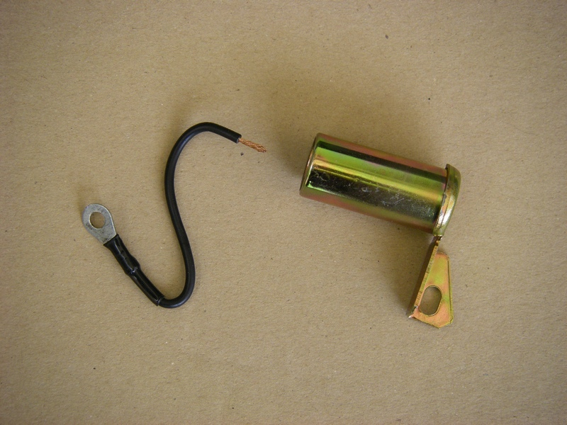

Encore une fois, méfiez vous comme de la peste des pièces refabriquées sans marques pour 2cv et dérivés. C'est généralement de la merde.
Ce n'est pas grave quand il s'agît d'un pare-soleil, d'un optique de phare, d'un commodo ou d'une centrale clignotante.
Pas trop quand c'est un pare-choc déjà rouillé sous la peinture neuve ou une aile avant qu'on doit modifier pour la monter.
Un peu plus quand ce sont des embrayages, des cylindres de roues, des maître-cylindres, des mâchoires, des soufflets de cardans,
des bobines, des vis platinées, des condensateurs, des renIflards qui ne reniflent que votre Carte Bleue ......
A chaque fois que ça existe en grande marque, choisissez la.
(Valeo,SKF, Solex, Bendix, SNR, Cartier, Ducellier, Sachs, AP, Luk, Scintex, Cibié, Seima,Payen, Curty, Mahle etc..)
Et bien sûr les pièces neuves d'époque d'origine, on en trouve encore, car les 2cv ont été fabriquées longtemps et en grand nombre.
Attention aux pièces "Myrtille" annoncées d'origine et qui n'en sont pas toujours !!!!
(c'est le matériau qui est le "même" qu'à l'origine, ni l'aspect, ni le process, ni le contrôle qualité, ni la stabilité dimensionnelle)
Quand c'est possible, rénovez et sauvez vos pièces d'origine,
par exemple les soufflets de cardan Citroen s'ils ne sont pas coupés ou fendillés sont d'une qualité exceptionnelle et réutilisables.
Tout comme les démarreurs, alternateurs qui peuvent presque toujours être reconditionnés à neuf.
Idem pour les carbus Solex et les pompes à essence reconstructibles.
Une 2cv ou une Méhari, entièrement rénovée avec des pièces copiées ou sans marque, aura une fiabilité inférieure à celle d'une Zastava
des années 70,ou d'une voiture sans permis des années 80, mais vous la payerez quand même 13 à 22000€ selon le modèle et le revendeur !!!
Toutes les pièces citées plus haut et plein d'autres, existent en qualité de merde,
je les ai eues entre les mains, j'en ai retournées des dizaines d'où elles venaient....
Aucun revendeur ne fait exception, ils reconnaissent même parfois vendre de la vraie daube et ils s'approvisionnent aux mêmes plateformes.
Parfois bon marché pour les pièces concurrencées, parfois très cher pour les pièces dites "captives".
Les voitures roulant souvent assez peu, ou les restaurations s'étalant sur de longues périodes,
la garantie est presque toujours expirée lorsque la pièce rend l'âme...

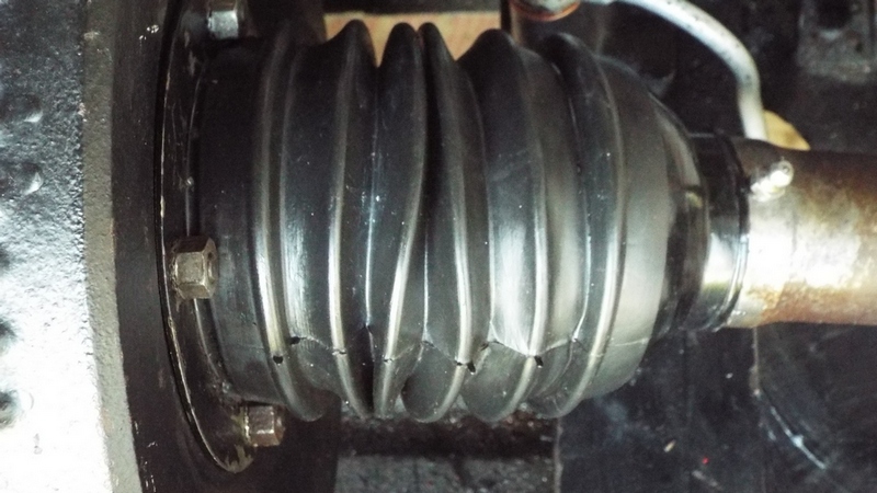

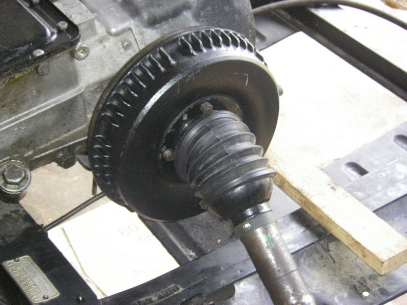

Derio a raison, mille foie raison.
Tenez, dernier avatar des pièces de merde.
J'ai sorti mon AMI 6 cet après midi. Je m'arrête pour ouvrir mon portail et je vois par terre un caoutchouc de maintien d'un soufflet de cardan coupé en deux.
Quand j'ai rénové cette auto j'ai remplacé les soufflets et mis ces fameux anneaux de caoutchouc qui les maintiennent. Six mois plus tard, sans que la voiture n'ait fait un seul tour de roue, restée dans l'atelier, 3 de ces fichus caoutchoucs étaient cassés, et un soufflet au moins était percé. Véridique. :enerve:
J'en ai cherché d'un autre modèle, qui m'ont paru mieux faits. Effectivement, ils ont tenu un an.
Je vais regarder si Burton fabrique ça, mais je n'en suis pas sûr.
Il doit y avoir une autre solution? Dans les stocks j'ai trouvé un soufflet de cardan qui se monte sur ces cardans doubles et qui n'a pas besoin de ces anneaux en caoutchouc. Le problème c'est que je n'en avais qu'un, et que je ne sais pas d'où il venait, ni où le retrouver. Je vous ferai une photo de ce soufflet.

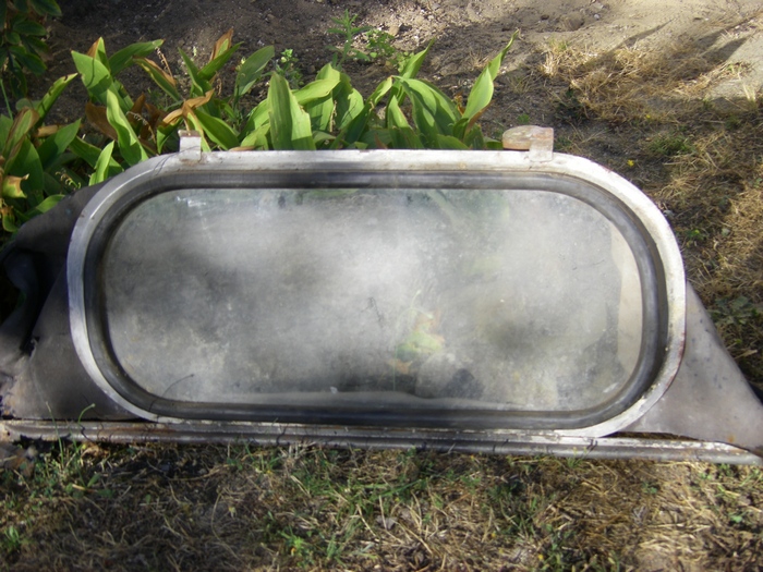

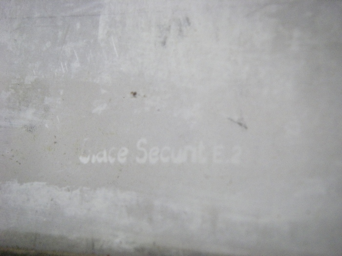

Oui, Ferlor c'est bien. Mais savez-vous si je leur envoi ma petite lunette arrière de ma type A, s'ils accepteront de faire la capote autour ?
J'avais demandé à La Maison de la Housse il y a quelques années, ils m'avaient répondu positivement.
Vous allez peut-être vous demandez pourquoi ? Eh bien, parce que sur les vitres d'époques (arrière ou porte) l'inscription "Glace Securit" est écrite droite et non pas dans un cercle.

Je ne crois pas que ce soit possible, de plus, l'expédition d'une vitre est risquée.
Mais tu as raison de préférer conserver l'inscription sablée ou à l'acide, d'origine.
Les homologations modernes sont sérigraphiées et très moches.
La solution consiste tout simplement à remplacer la vitre sur la capote que tu recevras.
Cela pourra même te permettre de corriger d'éventuels faux plis en optimisant le collage de la toile sur le cadre métallique.
Pour ce faire, installe là telle quelle, et laisse lui prendre sa place quelques semaines avant l'échange de vitre.

Toutes les capotes récentes, même celles de qualité correcte rencontrent au moins un même défaut;
la zone autour de la lunette arrière n'est pas bien tendue, cela provient d'un encollage trop lâche sur le cadre métallique, sous le joint.
Un manque de tension avant collage d'un seul millimètre suffit à occasionner un creux à gauche ou à droite.
Cela ne signifie pas que la capote est trop longue ou trop courte, elle s'accrochera correctement mais c'est moins esthétique.
C'est l'équerrage de la toile avant collage qui est en cause, les caisses peuvent varier d'un millimètre lors du soudage.
La solution consiste à déposer la vitre et le joint quand la capote est posée sur la voiture et a bien pris sa place,
décoller la toile du cadre en regard des plis ou creux, tendre et recoller dès leur disparition.
Remonter le joint et le profil clé de serrage. (en plastique gris, mais peut être remplacé par un en aspect chrome, voir Comptoir de la Carrosserie)
Si tu attaches de l'importance au marquage de ta lunette arrière, c'est sûr que ces creux te déplairont ! :D
Donc inutile d'expédier ta vitre, contente toi de la remonter en remédiant en même temps à ce défaut.

C'est probablement ce que je vais faire. Ferlor et VBSA m'ont répondu tous les deux qu'ils ne pouvaient pas monter ma lunette arrière dans leur capote.
Le problème c'est que pour ôter la vitre sans abîmer le joint pour pouvoir le récupérer, c'est pas évident ! En effet le joint des type A n'est pas muni du jonc clé.
En fait il faudrait que je décolle l'ensemble du support de la vitre. D'ailleurs il est aussi différent des modèles suivants avec ses deux pattes de fixation à la partie supérieure.
J'en reparlerai le moment venu dans le post sur la rénovation.

Dans la série des pièces pourries neuves, voici un condensateur neuf sorti de sa boite en... deux morceaux :enerve: :enerve:
Pour l'éducation des jeunes :lol: :lol:

bob41 a écrit : Pour l'éducation des jeunes :lol: :lol:
... et des moins jeunes !!

voila çà s'appelle mort né
Re: Pièces pourries neuves 2cv
Je ne sais pas où il a été acheté, c'est un copain qui l'avait en secours dans sa deuche en cas de pépin. Tu parles d'un secours !renato13 a écrit :![]()
voila çà s'appelle mort néj'ai connue çà , tu la acheter ou , c’est merde
Le pire, c'est qu'il est estampillé Ducellier. Je ne comprends pas que Valéo propriétaire de la marque ne fasse rien, il en va de sa réputation. J'ai bien envie de leur écrire....
