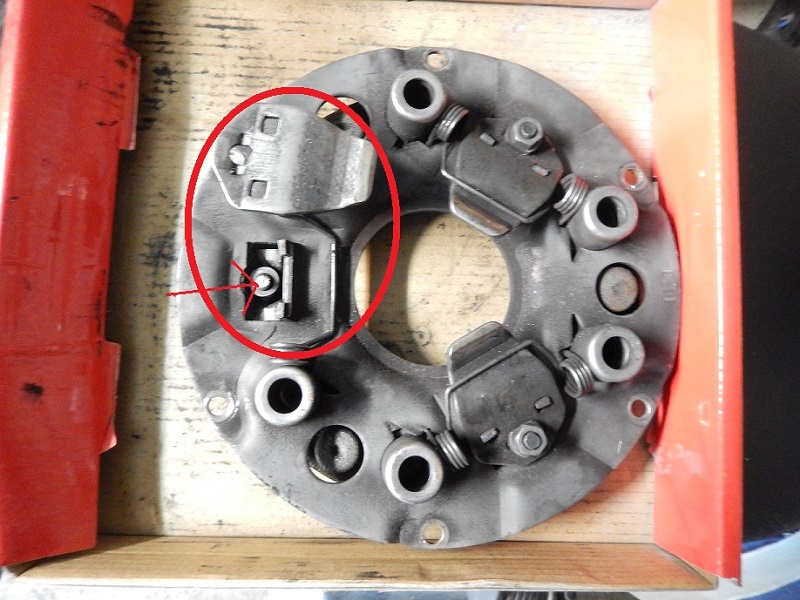

Au bout de 36 km après avoir rétrograder juste avant un ralentisseur, je le passe et là au moment de passer la 3ème, IMPOSSIBLE de la passer, AH ?!! J’essaie de me remettre 2ème impossible aussi ( tout comme la 1ére et le 4ème).
Je me borde coupe le moteur, regarde si je vois quelque chose rien. La pédale d’embrayage est normal (ni dure ni tendre) mais impossible de débrayer. Je me mets au point mort, je démarre, j’entends « ting ting ting » et plus un « clock ». Je recoupe le moteur aussi tôt. J’inspecte le bas moteur et découvre sur le cache moteur du châssis 1 des 3 doigts de mon mécanisme d’embrayage.
Ancien mécanisme avec un doigts "cassé"
OHHH non ! plus d’embrayage en plus à plus de 30 km de l’appart. Purée de petit pois !!!
Connaissant que l’on peut passer les vitesses même sans embrayage je me lance. Je me mets en 1ère je démarre comme ça et je passe les vitesses à l’oreille. Je trouve dure le passe des vitesses en comparaison avec la C15 que j’ai conduit de la même façon (dans une exploitation agricole ou j’étais en stage, le câble d’embrayage c’était cassé je crois, BREF).
J’arrive chez moi, je me renseigne et trouve un garagiste spécialiste en 2cv je l’appel il me dit qu’il peut la prendre, moi je n’ai pas de garage où je suis et encore moins d’outil. Vous imaginez bien que je l’aurai fait moi-même la réparation. (Ici à la Réunion j’ai tout ce qu’il faut). J’explique mon cas au garagiste il me dit que c’est surement la fourchette qui à taper dans le mécanisme car la garde était pas mal vissée et que cela a cassé le mécanisme.
Résultat après démontage, le mécanisme est bien cassé (en fait seulement le boulon qui tient le doigt qui est tombé le reste est bon. Le kit est à changer. Lorsqu’il enlève la buté il remarque que la fourchette est usée. Après inspection plus poussée, la fourchette est tordue, l’axe est usé, donc la fourchette à du jeu, donc cela appuis « de travers » donc plus sur un coté de la butée donc sur le mécanisme d’où la casse.
Très bien on change le tout (je ne vous dis pas la facture en main d’œuvre, car il faut démonter un disque de frein pour y accéder). Ne trouvant plus chez les fournisseurs de mécanisme 3 doigts, il est remplacé par un mécanisme à diaphragme (celui qui substitut le 3 doigts). Je crois que le mécanisme vient de chez Burton, mais bon ce n’est pas comme l’origine, faut faire avec (le garagiste travail avec eux pour la majorité des pièces).

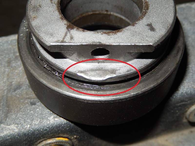

Bon je pensais que cela aurait résolu tous les problèmes. Hélas le surlendemain lorsque je roulais j’entendais comme un petit frottement mais seulement quand je débrayais à fond. Le bruit se faisait seulement la pédale appuyé totalement, si je relâchais juste un peu tout en étant toujours débrayer le bruit ne se faisait plus entendre. Je repars voir le garagiste et me dit qu’il s’agit surement de la bague en bronze dans le vilebrequin qui guide la queue de boite qui doit être usée. Ok très bien je la remplacerai donc une fois à la Réunion, je sais comme il faut s’y prendre avec de la graisse dure de la mie de pain ou de la pâte de farine.
Je récupère ma voiture jeudi 4 aout (il y a1 semaine). Le week end je dépose alors le moteur, avec l’aide de mon oncle on enlève la bague et au moment où l’on a voulu mettre la neuve, IMPOSSIBLE de la faire rentrer. En comparant le diamètre externe de la neuve et de l’ancienne on s’aperçoit que la neuve et très légèrement plus grosse. Bon je me renseigne un peu et je vois que Burton fait deux tailles de bague une de 18 mm de diamètre celle qu’il me faut et une de 18,2 mm de diamètre celle que je dois avoir je suppose, le garagiste s’est trompé je suppose. Pour une bague je ne crierai pas trop. Il y a un représentant Burton ici à la Réunion j’irai en acheter une.

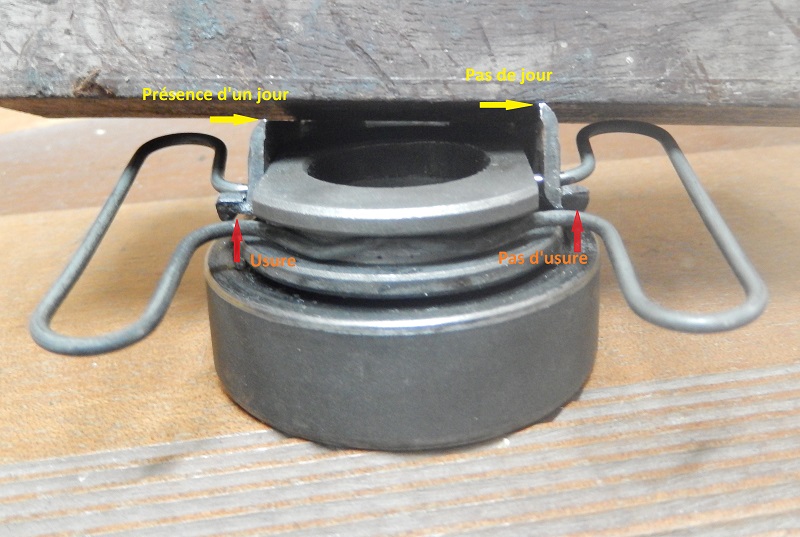

On voit une très légère différence entre les deux bagues

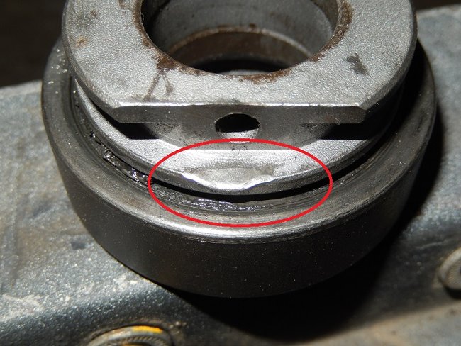

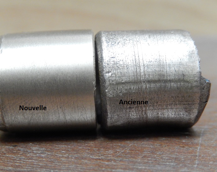

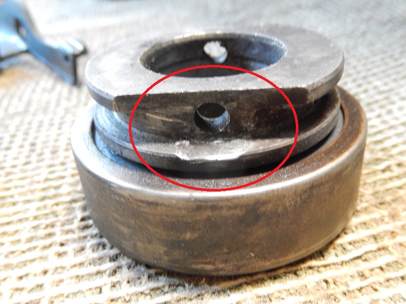

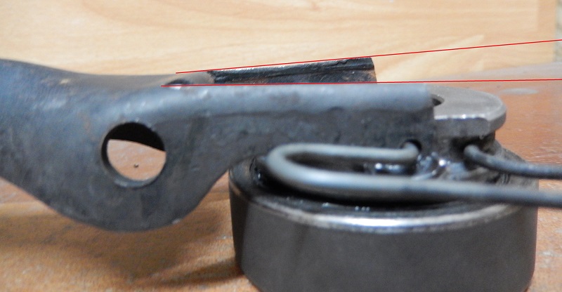

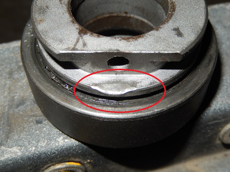

Je ne sais pas pourquoi, si la curiosité je suppose :) m’a poussais à regarder la fourchette et la butée (qui sont neuves, SEULEMENT 270 KM) et là je vois la fourchette côté gauche vachement usée et la trace de cette usure qui est également sur la butée et axe de fourchette.
Fourchette qui n'a que 270 km

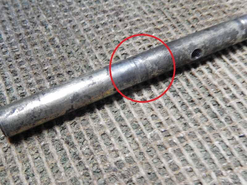

Axe de fourchette déja marqué avec 270 km

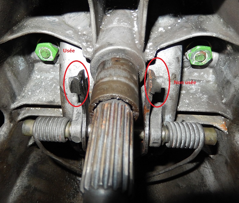

Donc là je ne sais plus. Quel est la chose qui provoque cette usure prématurée de la fourchette et donc de la butée ???

Butée neuve qui à 270km
Butée qui à 3000 km
Butée qui à 3000 km

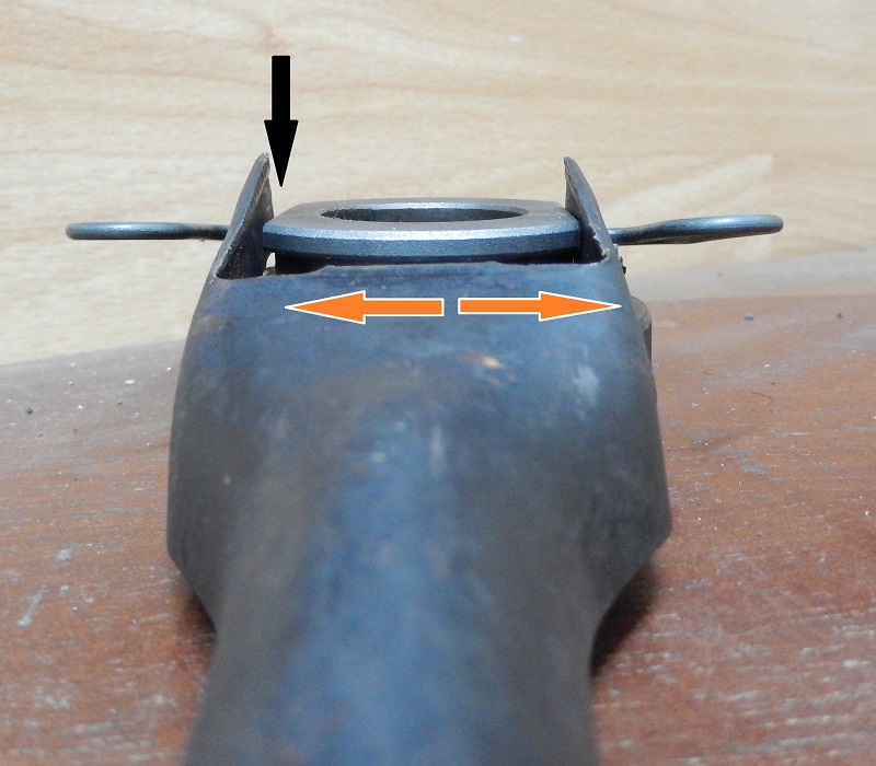

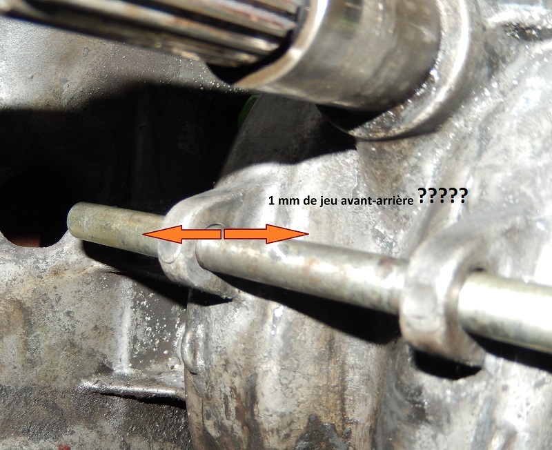

Une autre question il y a t'il un jeu latéral (gauche-droite) quand la fourchette est mise en place avec son axe entre les deux passage de l'axe? Et le bout de la fourchette s'écarte t'elle?

bon Derio ta déjà répondu sur le soucis que tu rencontre,est je suis de son avis ,
je te donne mon avis ,
ton mécanisme qui a perdu son doigt , moi aussi je te conseille de tout changer le tarage est le réglage des doigts nécessite de l'outillage spécifique, et les connaissances
pour le faire correctement, bref change tout en neuf , mais attention il y a des copies aussi en Valéo Ducelllier est tout le reste, bref c'est la loterie!!! pour tout ,est partout.
Pour se qui concerne usure de ta fourchette et ta butée , je pense que le garagiste qui ta réparer la première fois ne ta pas changer la fourchette,ni la butée,, !!!!pour moi c'est
impossible en 3000 km de faire une usure comme çà, il a fait le minimum est facturer le maximum, il savait que la voiture partait a la réunion il aller plus la voir!!! bref on apprend pas la grimace
a un vieux singe !! :lol: je répète ( c'est mon avis perso ) :salut:
(Pour l'usure de ta fourchette est butée je pense que tout est partie du fait que le mécanisme a perdue un doigt d'appui la butée se mettant de travers c'est usé est marqué ,est pareil pour ta
fourchette et !!! ton mécanisme a du toucher dessus ou autre ?? , est pété le boulon !!! voila se que je pense de ton soucie.) :salut:

Oui oui j'ai tout lu ton message , j'ai bien compris tu est ressortie du garage tu a fait 3000il y avais un bruit qui disparaît quand tu débraye, donc un bruit de butée!!
des pièces pour un garagiste qui fait des 2cv , surtout les embrayages c'est des pannes courantes , il peut te faire voir des kg, bref il ta changer le mécanisme çà oui c'est obliger ,
mais le reste , butée et fourchette pour moi ,j'ai un gros doute 3000km on peut pas usé une fourchette et une butée que le garagiste aurais changer ???? il y a juste 3000km. :flingue:
pour ton doigt cassé oui c'est se boulon qui fait le tarage du ressort et réglage du doigt, c'est très précis , il faut avoir la même force sur chaque ressort et la même hauteur des doigts pour
que quant la butée appui sur les doigts, la plaque de friction du mécanisme remonte bien de niveau avec la même force, et pareil quant tu relâche la pédale le mécanisme plaque le disque avec la
même force sur le disque , que tout soi bien répartie sur le disque , c'est un peut comme une culasse bien serrer pour pas avoir un joint qui pète si le serrage est pas bien fait( bien sur çà nous
concerne pas nous pas pour une 2cv ) :lol:

Salut la je te suis plus, tes pièces on 270 km ou 3000 km?? enfin bref peut importe comme je t'ai dis c'est pièces non pas était changer probablement part le garagiste !!
mais bon , dans tout les cas on peut pas usé de telle pièces avec si peut de temps est km, la butée est la fourchette son sollicité uniquement pour le passage des vitesses après il son plus
en contact, bref remonte tout a l'origine.

Restauration en 2014 -> montage kit embrayage 3 doigts (3000km avant qu'il casse)
Mai 2016 kit 3 doigts casse -> garagiste met un nouveau kit mais à diaphragme + nouvelle fourchette car ancienne usée (aujourd'hui 270 km)
J'ai donc 2 kit un 3 doigts qui à 3000 km qui est cassé
et
un diaphragme qui est bon qui à 270 km
mais
fourchette qui a 270 km usée avec butée usée aussi
J'ai 2 butées celle à 3000km et celle à 270km (voir titres des photos)
J'espère que cela t'éclaires un peu plus :laughing:

Cette discussion sur les embrayages m'intéresse : voir mon post concernant l'embrayage de ma Dyane.
J'ai une question subsidiaire. Normalement :
- mécanisme 3 doigts = butée graphite,
- mécanisme à diaphragme = butée à billes.
mais il y (au moins) un marchand, Rétro Design pour ne pas le nommer :D qui a en général de bonnes pièces, qui propose une butée à billes en remplacement de la butée graphite ; et il ne vend plus de butée graphite. Sur son site il est écrit nettement : "le graphite est remplacé par un roulement".
Que faut-il en penser ?

Mon oncle est moi avons découvert en observant encore et encore et sous toute les coutures que la fourchette est tordue ou vrillée !!!
En effet lorsque l'on regarde cette dernière on remarque bien le décalage entre les deux brossages (je crois ce cela s'appelle comme cela), voila en photo (l'appareil photo est mise à niveau la fourchette aussi)
Fourchette tordue ou vrillée
Voila une autre image qui montre un jour lorsque l'on place une cale droite au dessus et l'usure de la fourchette au dessous.
Présence du jour avec une cale droite
J'ai deux questions si vous pouvez y répondre
1) Il y a t'il un jeux entre la butée et la fourchette latéralement lorsqu'elles sont assemblées? Si oui de quel ordre? car j'ai au moins 3 à 4 mm. L'image peut aider à la visualisation de ce jeu
(On remarque également que le brossage gauche monte plus que celui de droite.)
Jeu entre la fourchette et la butée
2) Il y a t'il un jeu de haut en bas et ou d'avant en arrière lorsque l'on met l'axe de fourchette dans son emplacement? Si oui de quel ordre? Car j'ai 1 bon mm. L'image peut aider à localisation de ce jeu
Jeu entre l'axe et son logement
Messages : 11512
Re: 2 cv Fourchette et butée usée anormalement
ben ta fourchette est ton axe sont a changer!! attend quand tu aura les pièce neuve monte tout a blanc pour contrôler
il doit pas y avoir 1mn de jeux dans l'axe sinon la fourchette va bouger aussi, :salut:

Messages : 3332
ta fourchette a pris un coup on dirait.
bendelareunion
Messages : 148
Enregistré le : 15 juin 2014, 21:55
Ma deuche : 2CV6 Spécialité Dolly et 2cv6 Charleston
Date de naissance : 14 sept. 1994
Localisation : Toulon
Âge : 31
Message par bendelareunion »
RICMAN41 a écrit :ta fourchette a pris un coup on dirait.
Je ne sais pas si elle a pris un coup :shock: , mais si c'est le cas ce n'est pas avec moi :|
En regardant bien on peut remarquer qu'elle s’évase un peu aussi (pas parallèle mais un peu en Y )
J'espère en trouvé une d’occasion en ben état :)
Messages : 11512
[quote="bendelareunion"]Bonsoir à tous
:non: :non: IL faut monter un axe neuf, celui la on dirai qu'il a était rectifié ou poncer, ou il est trop petit ?
il faut pas de jeu dans l'axe sinon il va y avoir des vibration sur la fourchette est donc la butée et don au mécanisme
fourchette axe et butée a changer. :salut:

Merci Renato
Il n'y a pas de jeu quand l'axe est dans la fourchette
Il y a un jeu de l'axe lorsqu'il est dans son emplacement dans la cloche :|
Un ami qui a des 2cv est venu avec un axe neuf d'origine! Son axe bouge aussi dans son support dans la cloche :shock:
Chez lui son axe et le mien ne bouge pas (il a quelque boites déposées)
Donc le support d'axe de la cloche est usé chez moi
Il m'a donné une boite pour que je récupère la cloche pour remplacer la mienne.
Il m'a donné également une fourchette d'origine qui est en bon état
Je vous tiens informé de l'avancement des travaux
A plus
Messages : 11512
Il faut pas de jeu, l'axe dans la fourchette c'est OK, mais ta fourchette elle repose sur l'axe, quand tu va débrayer c'est tout l'axe avec la bute qui va bouger !!
1 bon Mn c'est beaucoup, çà va te crée une vibration, :non: , c'est ton carter qui a du jeu, !!! mais attention les cloches son en principe appareiller a la boite ,
c'est pas bon de panaché les pièces d'une boite a l'autre, moi a ta place je lui monterais plutôt deux bagues, en plastic comme celle que tu a pour tenir le ressort
au besoin sil te faut agrandir le passage pour la bague, au moins tu garde ta cloche, est les bagues en bout de l'axe il y a pas de gros effort çà tiendra,. est ton axe va rentrer
dans les bagues et bougera plus . :salut:
Ok merci du conseil, je ne savais pas qu'il ne fallait pas inter-changer les cloches avec les carter boite. Sais tu pourquoi?
Mon oncle et moi pensions aussi comme toi : élargir un peu le passage et y mettre une entretoise/bague pour que l'axe y soit sans jeu.
Les bagues de plastique seront assez solide penses tu?
Elles ne s'useront pas trop vite?
Messages : 11512
oui si tu peut monté des bagues de plombier en cuivre du bon diamètre de l'axe, çà sera toujours mieux que celle en plastic
pour ton carter d'embrayage( cloche) ,pourquoi il faut pas interchanger ,parce que la cloche est usiné avec le carter de boite
c'est deux pièces indissociable, sinon çà peut te changer tout les réglage de la boite ,distance conique, jeu entre dents, jeu latéral de sortie de boite
tout çà bien sur c'est au millimètre , :salut:

J'ai reçu l'axe la fourchette et la nouvelle butée.
Il faut que je trouve encore l'huile pour boite en EP 80W90 API GL4, ici je n'en trouve pas!
Il y a des huile qui sont bien en EP 80W90 mais en API GL4/5 et non 4 seulement.
Derio, Renato, je suis allé voir le vendeur que j'ai trouvé ici, le kit embrayage LUK 616022206 qu'il propose a un mécanisme à diaphragme qu'en pensez vous, je peux le prendre?
Mais pour le moment il faut que j'attende mon père car c'est lui qui connait la personne qui pourra rectifier et baguer la cloche de boite.
