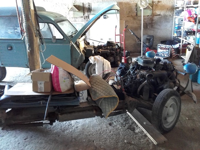

Je te joint la photo dessus du carbu,,,,et une autre ou tu vois mon autre deuche "à poil :cul: "", moteur au quart qui me sert pour l'acadiane avec des pinces du fait des insistances de démarrage qui ont affaiblis ma batterie.

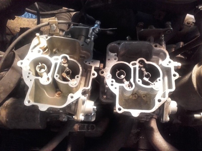

J'ai donc redémonté le carbu complètement (pas marrant à la longue :lol: mais patience).
Emplacement et joints nickel par rapport à l'ancien.
Coup de soufflette passé partout.
Maintenant je remonterai demain.
Le dessus carbu correspond parfaitement avec l'ancien dessous.
Je met une photo, j'ai une pièce genre poussoir sur la cuve que je n'ai pas sur l'ancien???.
Je peux peut être essayer l'ancienne cuve avec le nouveau dessus????
Bonne soirée :merci:

ben tu a un carbu pour embrayage classique ( ancien) , et le nouveau est pour embrayage centrifuge le piston que tu a sur le carbu neuf
s'appelle un frein de ralenti, se carbu se monte pas de soucis, tu aura juste ton ralenti qui retombera plus doucement que l'ancien,
donc le dessus est le joint ne son pas pareil ,tu peut pas monté le dessus de un sur l'autre,
il fraudais que tu me dise depuis que tu a régler les flotteurs a 18 mn es que le carbu se remplie plus,?
après je tes demander plus haut de régler ta vis de richesse a deux tours est demi, et monte un peut ton régime ralenti sur le papillon.
Si après tout çà c'est toujours pareil, c'est ton carbu neuf qui et hs , (fait un essaie avec ton vieux carbu complet,pas de mixage . :salut:)

Et non rien ne vas plus.....commence à m'enmerder sérieusement cette acadiane :flingue: .
Je remonte donc le dessus carbu,,richesse réglé comme dit, joint propre, flotteur à 19, pompe qui crache bien et vérifié le petit filtre à l'arrivé du carbu,,,,Et la rebelote elle démarre et s'étouffe aussitôt. :siffle: .
Du coup je redémonte pour la xième fois le dessus,
J'essais de redémarrer en vain, d'un coup elle se met à partir ET LA LA GROSSE TUILE :shock: elle pétarade, un jet d'essence sort du carbu ET LE VOILA QUI PREND FEU :fou:
D'urgence je coupe le contact et attrape ce que j'ai sous la main pour éteindre au plus vite le brazzio......trois pelletés de terre.
Bref je sais pas ce qui c'est passé ???.
J'ai donc tout nettoyé à la soufflette et redémonté le carbu.
J'ai resortie l'ancien carbu, et vu que le joint de couvercle est le même avec le trou du piston de ralenti dont tu me parlais.
Je me suis apperçu aussi que le flotteur de l'ancien était à 14 et pointeau bon.
Maintenant je pense qu'il doit y avoir autre chose que le carbu mais quoi?? et espère avoir rien endommagé avec ce petit brazzio :lol: ((Dommage j'avais pas les brochettes à porté de mains... :siffle: :shock: )).

Messages : 11565
Re: problème démarrage.
:shock: remonte ton vieux carbu complet et fait un essaie,
ne fait plus d' essaie c'est ton carbu neuf qui et pourri !! un coup CA marche un coup non.

Résumons
le message dessus tu me dis , elle démarre au quart sans caler, donc ton allumage est OK,!!
(un moteur si l’étincelle se fait et que l'essence arrive dans le cylindre çà démarre,( si les compression son bonne , toi c'est pas le cas).
Tu ma dit ta pompe a essence débite donc OK !!
l’essence remplie le carbu (cuve)donc OK !!
donc ton carbu merde il envoie pas l'essence au cylindre, , et le fait que tu a souffler le carbu il démarre plus il a pris feux , donc il y a un soucis, un coup oui , un coup non , .Prend plus
de risque remonte ton vieux carbu avec son joint tout comme il était avant, les deux carbu que tu montre en photos sont différent donc les joints son obligatoirement pas les même ,
regarde les trous du carbu ancien et nouveau il son différent, donc rien doit être changer,
quant un carbu fonctionne, si le moteur démarre pas l’essence doit couler dessous le collecteur part le trop plein .
Bref fait un essaie avec ton vieux carbu, le neuf poubelle ou retour chez le fournisseur. :salut:
