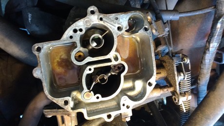

bonjour à tous, j'ai déposé le couvercle du carbu (Solex 26/35 CIT225). Les 2 cuves restent remplies. Celle de gauche (quand on fait face au moteur) contient des fines poussières brunes, style rouille, voir photo. Le gicleur de ralenti paraît propre, on ne voit pas de bouchage en regardant les trous latéraux. J'ai regardé la membrane de la pompe de reprise, elle est souple, non percée, mais un peu "chiffonnée". Va falloir vérifier le gicleur principal ? les "tubes d'émulsion" ? cf http://eric2chman.free.fr/page17.html
Re: condensateur HS ?
Posté : 08 sept. 2016, 17:36
par renato13
jurassicdeuche a écrit :Bonjour Renato13, en effet, j'ai une étincelle à chaque bougie ... ce n'est donc pas l'allumage ? côté alimentation, l'essence arrive bien à l'entrée du carbu. Une saleté dans le carbu ? :ignorant:
pour la dernière fois !!!! ,contrôle ton pointeau sil et pas bloqué!! ou tes flotteur dérégler, tes cuve son vide, donc si l'essence arrive a l'entré du carbu
les cuve son vide ,soi ton pointeau coince soi tes flotteur son dérégler, :salut:

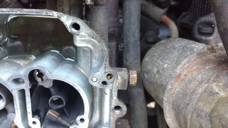

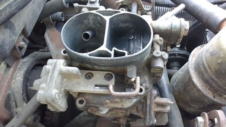

Bonjour à tous, et spécialement à René ! :enchante: Je vais reprendre les soins à apporter à ce carbu. René, le pointeau n'est pas coincé, les flotteurs sont ok, réglés à 18 mm. L'essence arrive bien au carbu (un tour de manivelle et le tuyau sortie pompe crache). La cuve ne se vide pas. J'ai soufflé (comme je peux, je n'ai pas d'air comprimé) le gicleur de ralenti, je dois vérifier le gicleur du 1er corps. Pour le moment, le moteur démarre, le ralenti ok, mais le régime ne monte pas quand on met des gaz, ça tousse. Aujourd'hui, j'espère recevoir le kit de joints + membrane de la pompe de reprise, pour remettre tout ça à neuf. En attendant, j'ai des questions : est il normal que le gicleur de ralenti, une fois revissé, ne présente pas un de ces 3 trous latéraux en face de l'orifice, comme on peut le voir sur la photo ci jointe ? deuxio : le volet du starter est sale, il y a une couche de suie ... qu'est ce que cela signifie ? à part qu'il faut nettoyer, est mauvais signe ? troisio : sur la 2e photo, la tige d'entrebaillement du volet du starter se trouve hors de portée du cran qui doit tirer dessus quand on tire la commande starter à fond ; on voit sur la photo comme un trait blanc, vu qu'elle est toute propre, la partie de la tige qui est normalement pas visible. Il y a un réglage à faire, mais cela n'a rien à voir avec la difficulté à monter en puissance ? merci de vos conseils, vive la République :france:
carbu vis ralenti.jpg (66.34 Kio) Vu 12665 fois
carbu tige volet starter.jpg (74.98 Kio) Vu 12665 fois
