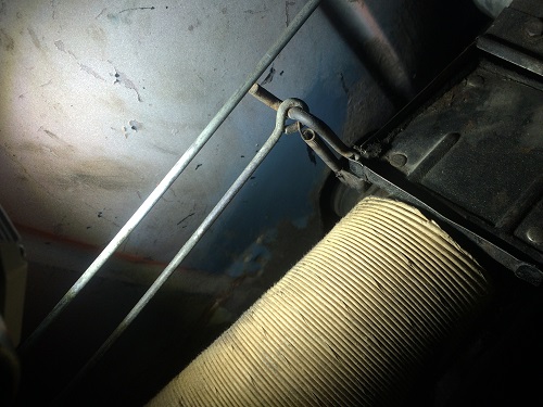

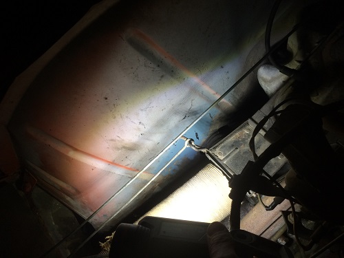

par Karine
je suis allez rejeter un œil, et à l’intérieur de l'aile j' nettoyée et il y a cette couleur un peu gris /bleu clair. mais pas de pastille. donc elle aurai bien été repeinte apparemment. l'enquête avance...
- IMG_3152.JPG (54.72 Kio) Vu 8029 fois
- IMG_3151.JPG (79.51 Kio) Vu 8029 fois

par Deuchémoi
Si j'y vois clair, tu nous montres les ailes.
Le tablier est la partie séparant l'habitacle du compartiment moteur. La pastille doit se trouver sur le côté gauche du tablier (donc côté passager) ...
Voilà à quoi elle ressemble:
On voit bien ici sur le côté gauche, la place de la pastille:
