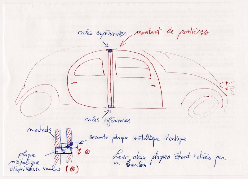

il ne me semble pas qu'il existe de cales pour surélever les portières ni d'origine, ni en re fabrication, mais il est toujours possible d'en fabriquer. Il faudrait se baser sur le système des cales au dessus des portières (en tout cas les cales pour les portières suicide). Sur le même principe, on peut fabriquer des cales de différentes épaisseurs:
schéma (excusez mes talents de dessinateur :mdr: ):
en espérant que ça ai pu aider :roll:

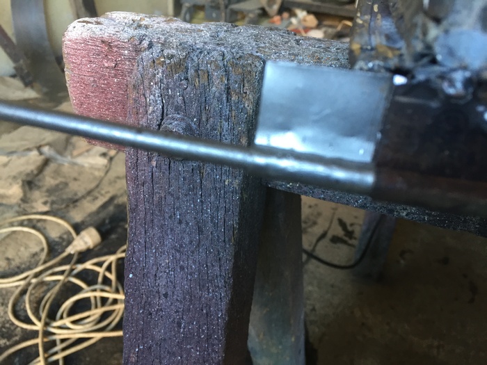

Re: Ca existe des cales de portière arrière de 2cv ??
Voici la seule photo prise, mais elle montre le principe, bien qu'un peu floue....
Le bout de tôle en forme est ici présenté en place avant soudure ; le clou c'est juste pour le tenir, il ne sera pas soudé. :wink:
Après soudage, on coupe ce qui est en trop.

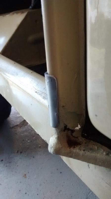

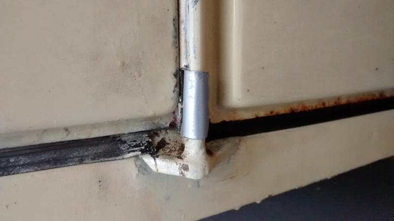

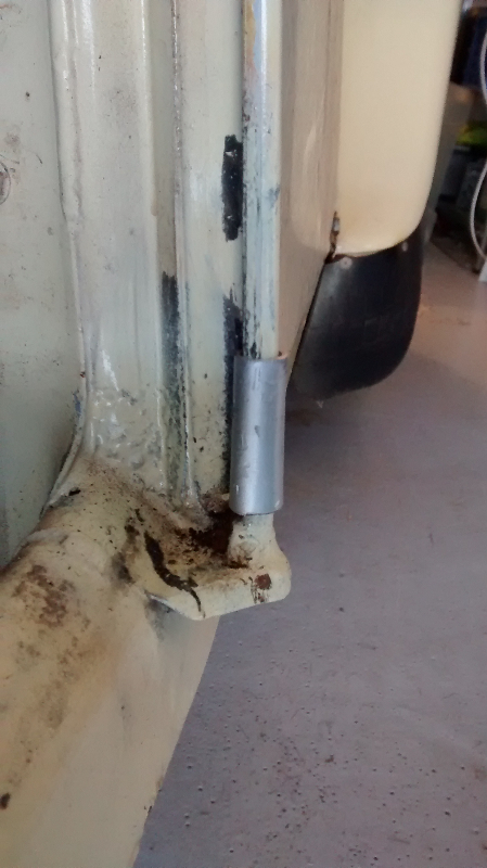

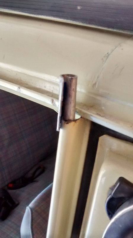

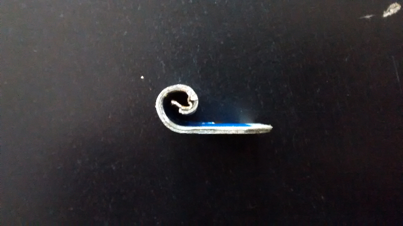

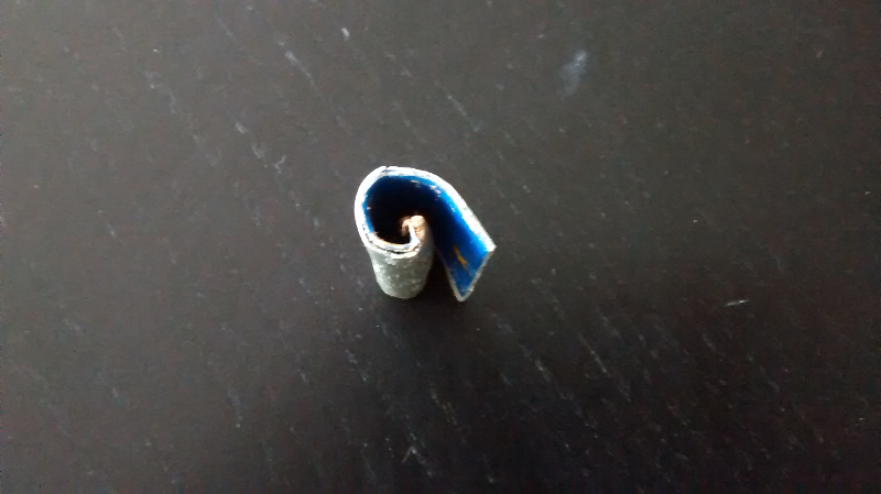

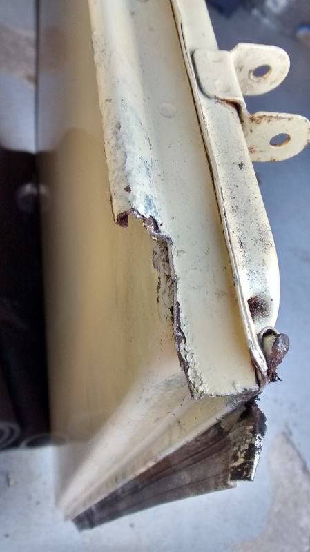

Salut, je viens juste d'heriter d'une deuch, dont la portière arrière droite présentait plus de 3,5 cm de profilé bien rouillé(photo basporte01). Hors c'est cette partie de profilé qui s'appuie sur le pivot bas de caisse. J'ai donc perdu 3,5cm de hauteur... est la porte est 3,5cm plus basse que la position de fermeture.
Plusieurs options:
- nouvelle porte (pas donné et cout de peinture),
- acheter un profilé (mais posseder un poste à souder et de quoi enlever le reste de l'existant..j'suis pas doué)
- riveter 3,5 cm de profilé sur la partie manquante de la porte
- positionner une cale sur la charnière caisse pour que la buttée de porte se fasse 3,5cm plus haut que normal.
j'ai choisi cette dernière option.
j'aurai voulu une cale en acier mais difficle à mettre en forme et j'avais une vieille plaque d'immatriculation sous la main (aluminium, plus tendre et deformable)
1/ je decoupe la hauteur à devoir compenser, pour moi 3,5 cm
2/ je mets en forme en préformant avec une petite pince, puis en m'aidant du profilé de la caisse (photo Cale02).
3/ je mets en position dans la charnière porte coté caisse et identifie se qui dépasse trop. la cale doit revenir vers l'exterieur afin de supporter le pivot et ne pas le coincer. je decoupe le surplus(photo cale04)
4/ je mets la cale en position en la faisant descendre dans la charnière coté caisse (charniere01,02&03)
la porte ferme de nouveau à la bonne hauteur.
Idealement il aurait fallu de l'acier et non de l'alu car l'alu est tendre et risque de s'user prématurement.
reste plus qu'à une mettre un coup de peinture. C'est low cost et probablement temporaire.

Ha ben oui ... Et la porte ferme sans point dur ?

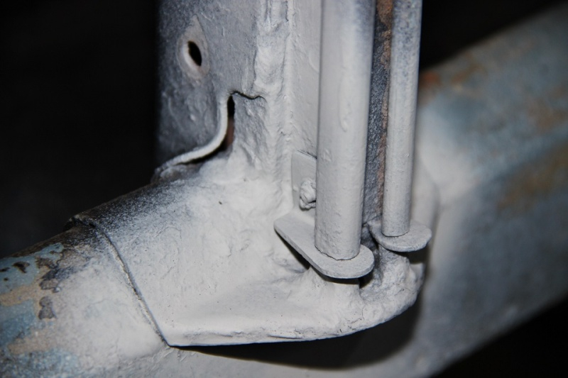

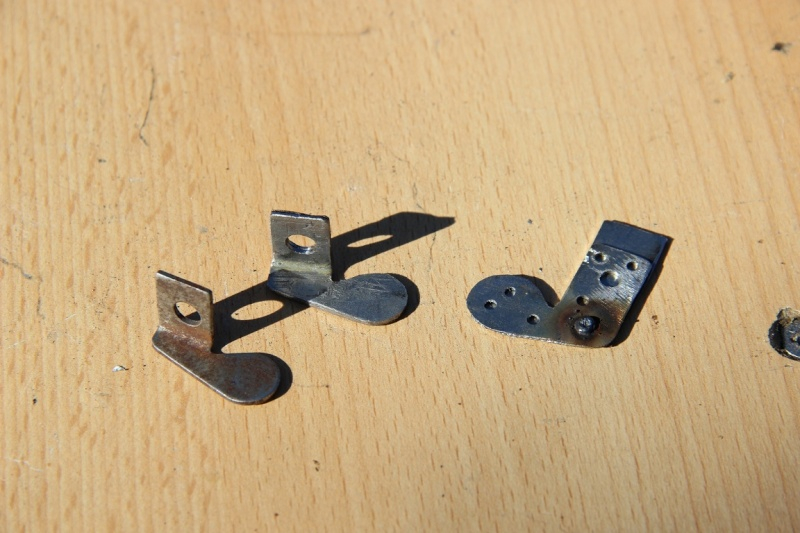

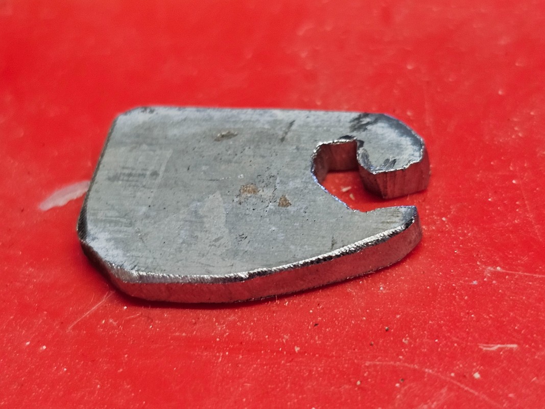

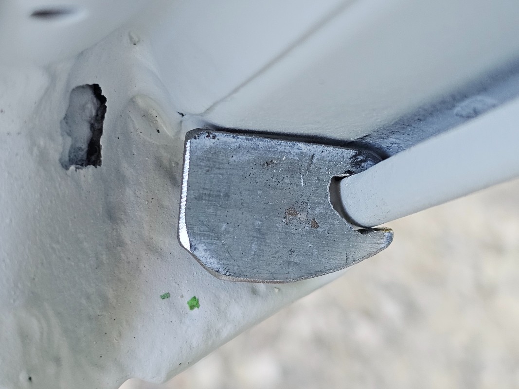

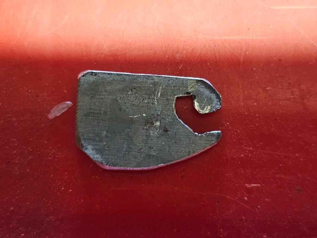

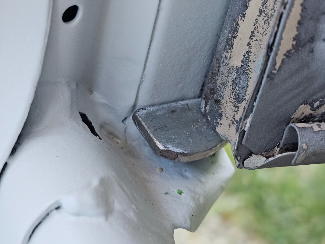

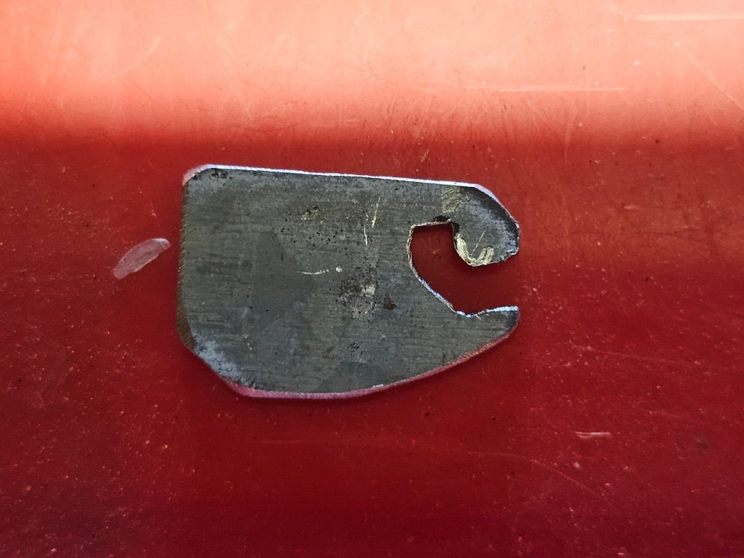

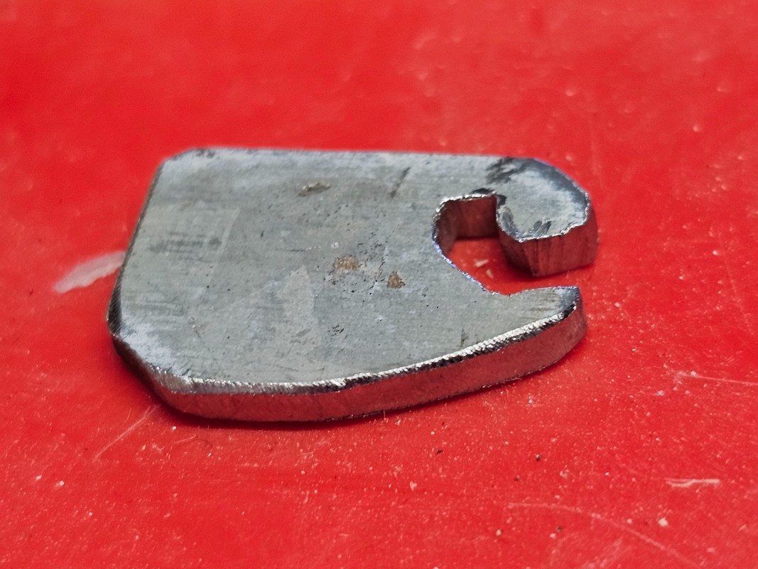

Voici des arrêtoirs inférieurs de porte en refabrication maison, pas par moi, mais un ami bricoleur qui me les a fait pour ma A.
La pièce a la référence A 821-90 et a pour nom "officiel" : gousset d'arrêt de tirant de porte.
Arrêtoirs de portes
Arrêtoirs de portes
Voilà ce que ça donne.
Messages : 17350
Ha oui !! Pas mal !! Avec un trou oblong, ça permet de faire un (petit) réglage !

Deuchémoi a écrit :Ha ben oui ... Et la porte ferme sans point dur ?
Oui, nickel.
Il faut bien profiler la partie de la porte en contact pour limiter les frottements.
Ça a le mérite d'être amovible. Mais en tt honnêteté je n'ai pas encore qualifié le truc façon tiroir Ikea avec 10000 ouvertures/fermetures :D
Schulz

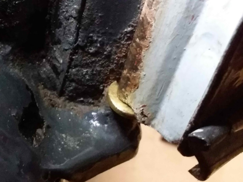

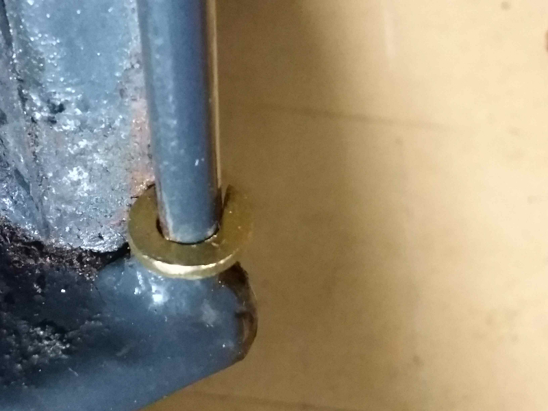

Confronté au même problème, j'ai utilisé une bague de paumelle en laiton pour portes, dimensions environ 16x8x2.5 mm découpé et enclispsé avec un léger serrage.

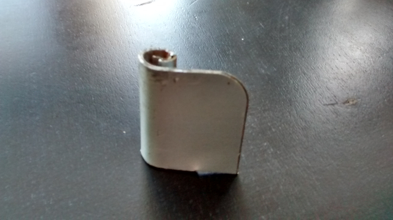

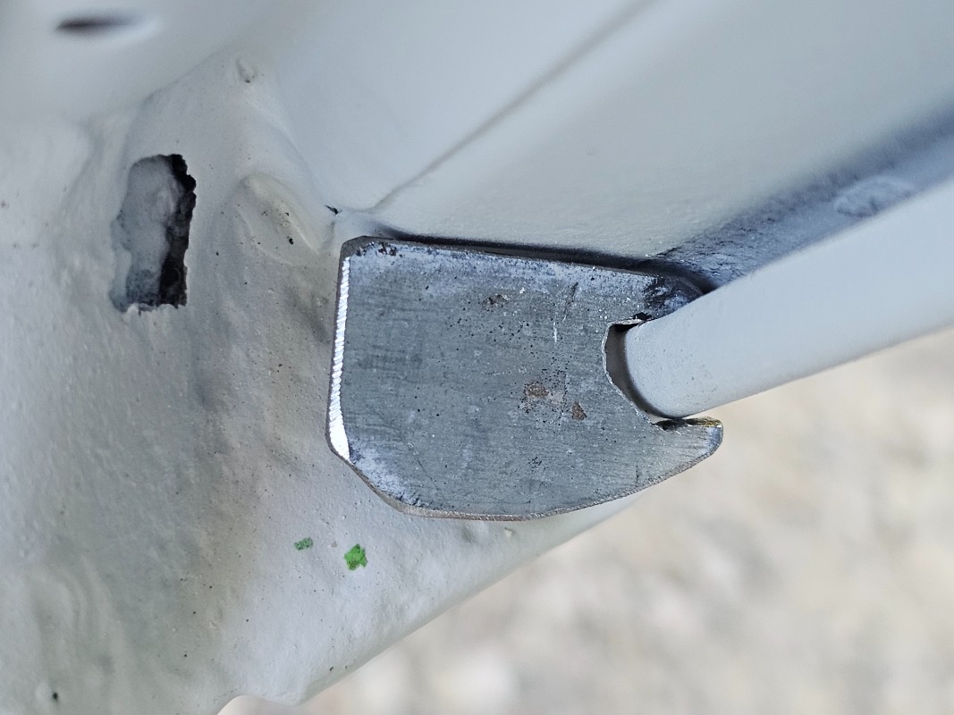

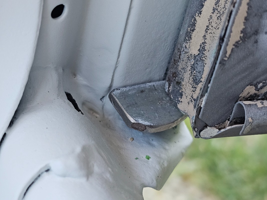

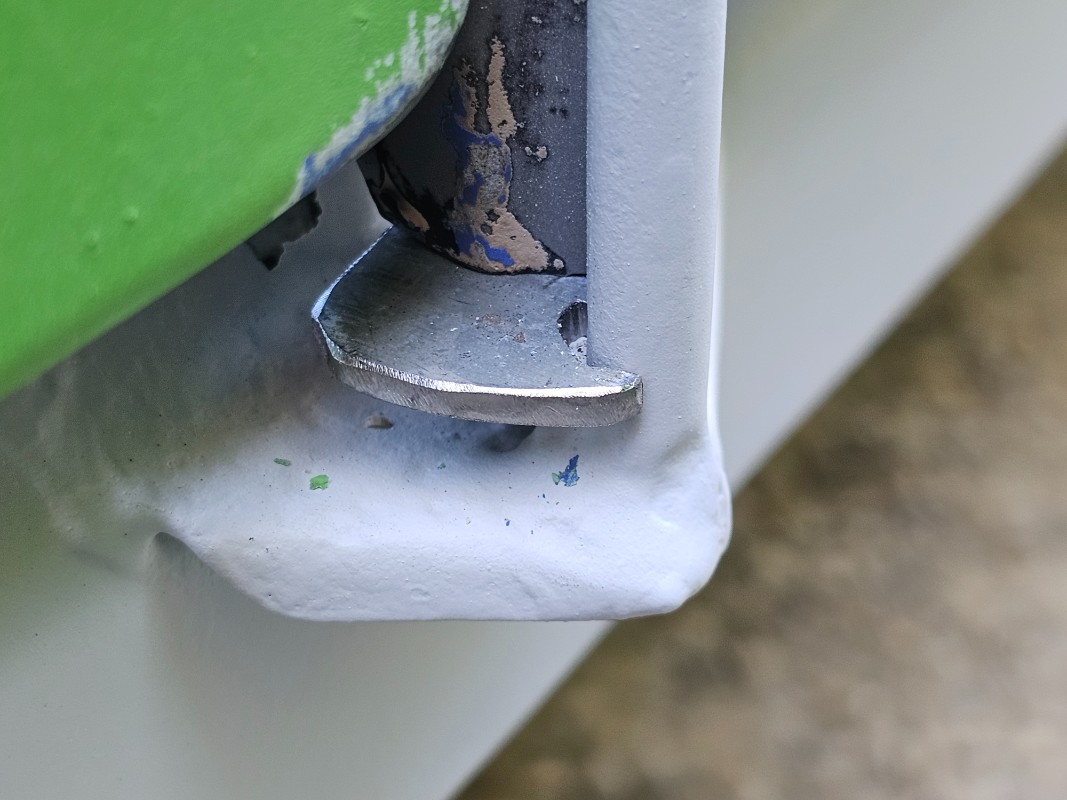

Après avoir été confronté au même problème, je vous partage mon petit bricolage, qui fonctionne très bien:
Un bout de tôle un peu épaisse et la lime.... :tirelalangue:
Messages : 7404
Bonjour, très bonne astuce :pouce:
