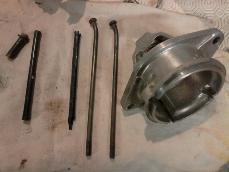

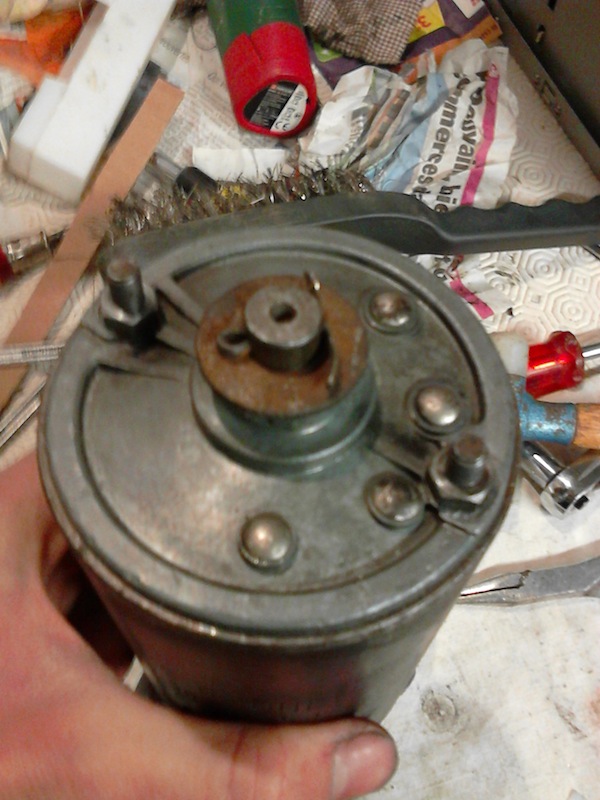

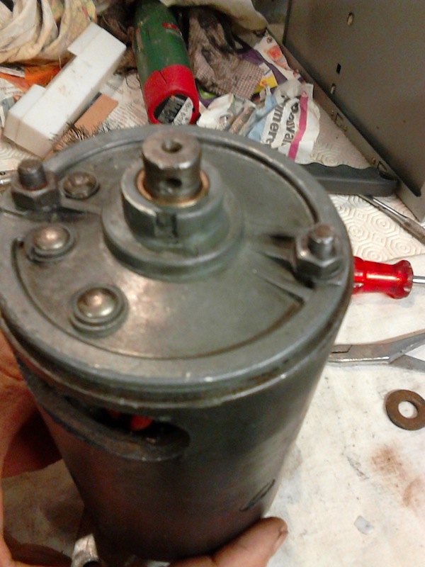

ayant eu un problème de charbons sur mon démarreur, je l'ai démonté pour un nettoyage (contacts,...) et peinture. J'en avais un autre donc j'ai refait la manipulation pour ceux qui sont intéressé: voilà les photos et explications sur un Paris-Rhône D8L38:
1) démontage du démarreur

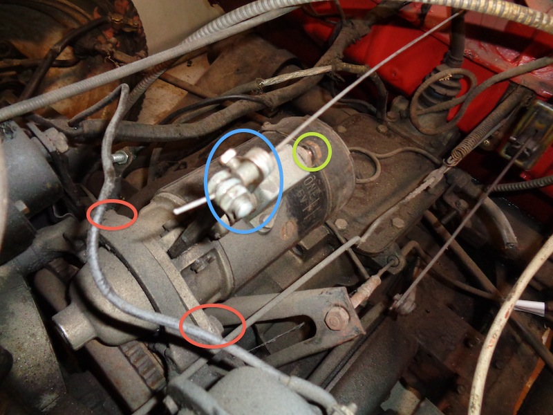

Le démarreur à tirette 6V est situé au dessus du volant moteur. Pour le retirer, il faut d'abord enlever l'alimentation 6V (en vert) (Bien enlever le positif batterie avant par sécurité), puis le câble du Démarreur relié à l'habitable (en bleu), et enfin les 2 boulons de fixations de part et d'autre du démarreur.
- Le démontage s'effectue dans le sens inverse du remontage (je n'ai juste pas fait de photos, ne pensant pas à faire ce tuto avant) (attention, pour le ''cul'' du démarreur, il peut être un peu bloqué, le débloquer doucement avec un tournevis plat fin)
2)Après peinture du corps du démarreur, et nettoyage des pièces et contacts (brosse métallique et laine d'acier), remontage: toutes les pièces sont étalées:

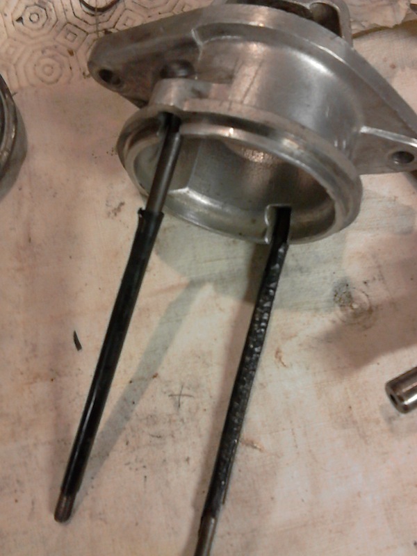

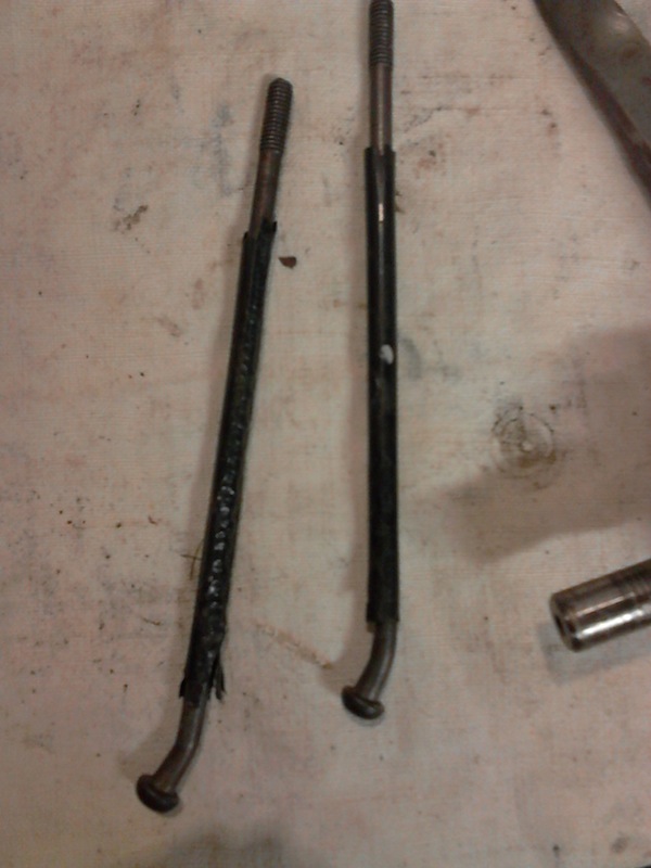

3) d'abord enfiler les isolants plastiques autour du pas de vis:
Math 2cv
Messages : 1187
Âge : 25
Re: restauration démarreur à tirette D8L38 6V
Message par Math 2cv »

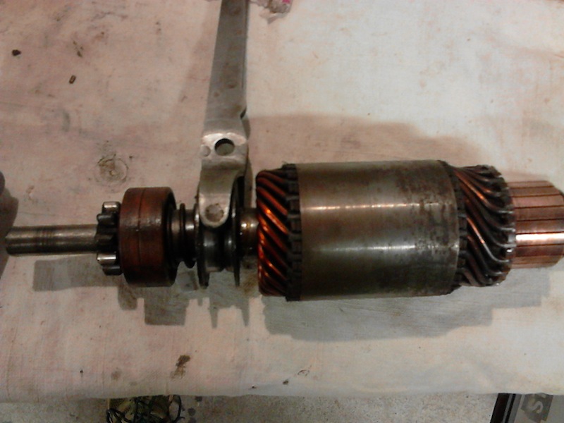

4)ensuite insérer le levier (en rouge)
5)insérer les pas de vis dans la tête du démarreur (sur certains modèles ils sont sertis avec)

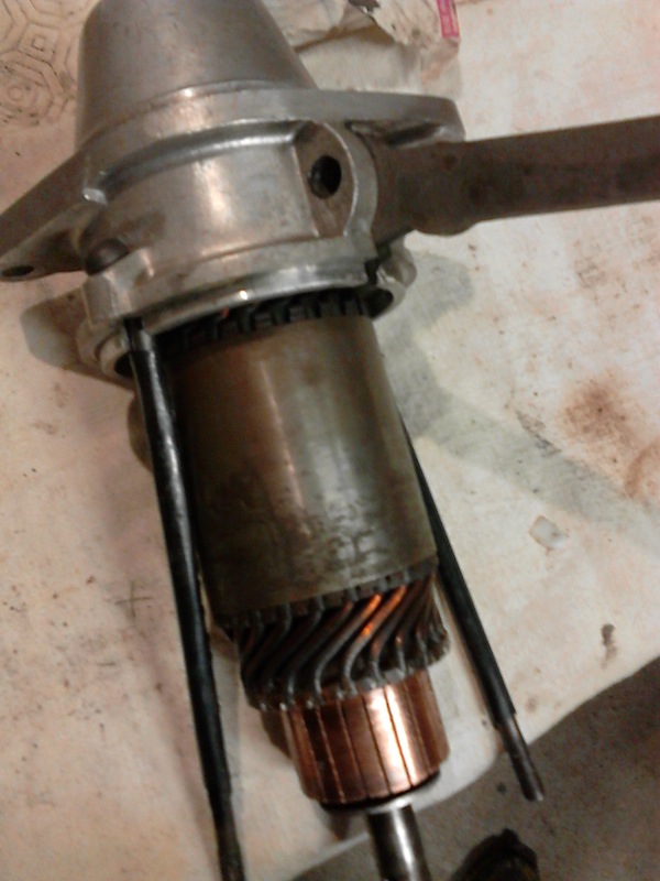

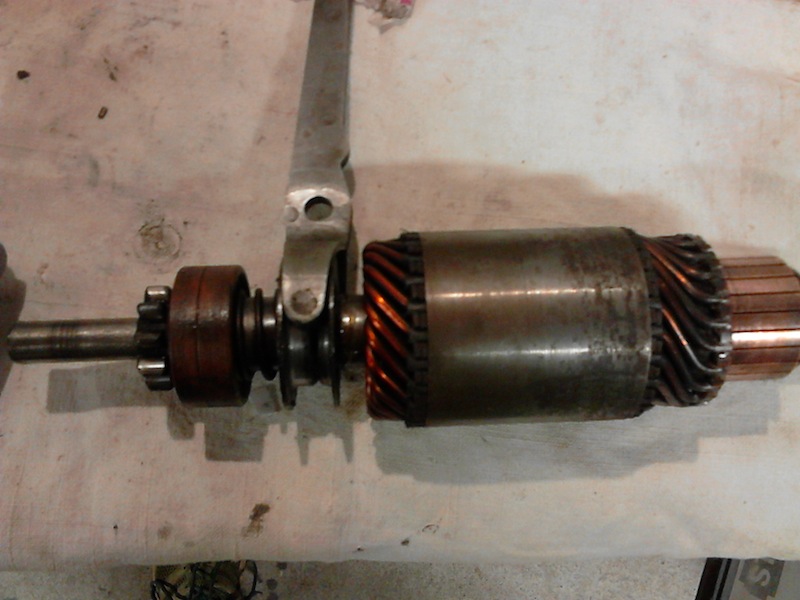

6)insérer le rotor (il me semble que ça se nomme comme ça?) dans la tête
7)attacher le levier avec la pièce en métal et 2 goupilles

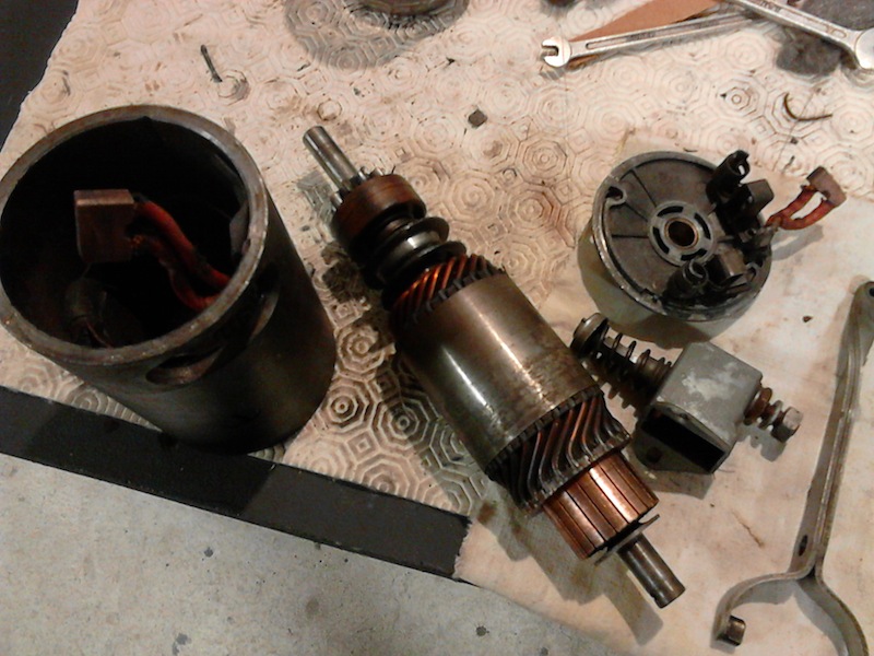

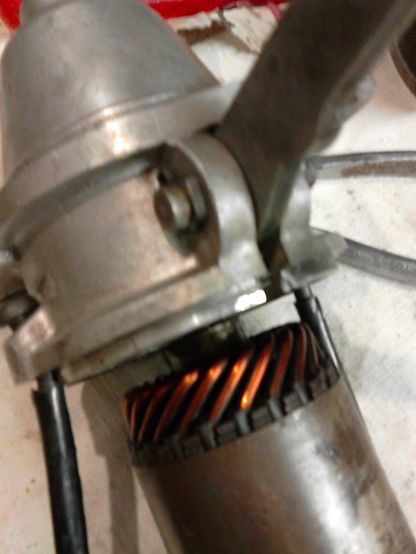

8 ) Ensuite, enfiler le corps du démarreur (cylindre creux noir) autour du rotor, en laissant passer les pas de vis dans les logements prévus à cet effet dans le corps du démarreur. Puis insérer le ''cul'' en veillant à la bonne insertion des 2 charbons (il doivent bien être appuyés). Quand les pas de vis sont bien en place, reboulonner le ''cul'' de démarreur.
9)Remettre une goupille sans oublier la cale ou la rondelle (tout dépend des modèles)

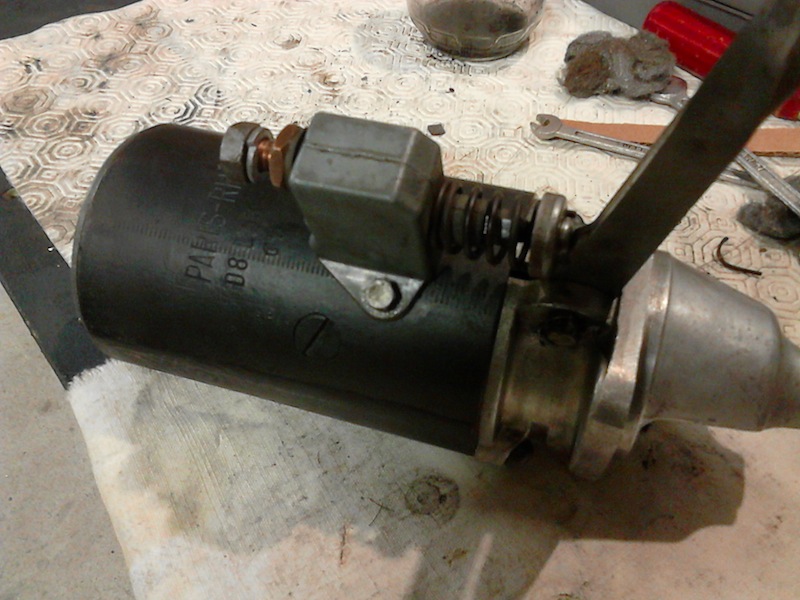

10)Enfin, il faut replacer le contacteur avec le ressort. 2 boulons courts sont là pour le maintenir.
Voilà, vous avez remonté votre démarreur nettoyé.
PS: pour le changement des charbons, il faut dessouder leurs fils (2 par charbons): 2 sur le corps et 2 sur le ''cul''. Lever le ressort pour retirer les charbons. Pour le remontage des neufs, l'opération se fait à l'envers.

Une question: ce démarreur (Paris Rhône D8L38) était une pièce supplémentaire vendue avec ma 2cv, cependant le levier est très décalé vers la droite contrairement à mon autre démarreur qui a un levier droit (voir légèrement à gauche).
Pourquoi donc le levier est si à droite? Est-ce un démarreur des première dyane 6V ou ami6? Simple curiosité, je me posais la question :???:
A bientôt :salut:
Messages : 11511
Re: restauration démarreur 2 cv à tirette P-R D8L38 6V
ben je pense que c’est selon l’année de montage, il y a eu certain montage du câble démarreur dessous la planche de vide poche à droite ? Le câble sortait droit ,
sur les mémère le starter est le câble démarreur était en haut au tableau donc décalé , je suppose que c’est du a çà qu'il y a un déport de la commande démarreur part a port a un autre
mais c’est juste mon idée je suis sur de rien, attend d’autres avis. :salut:
oui ! il existe des démarreurs tirette à droite (AZAM sous planche vide-poches) et des tirettes à gauche (mémères dans tableau de bord)
Ca peut aussi être un démarreur pour conduite à droite. :???:
