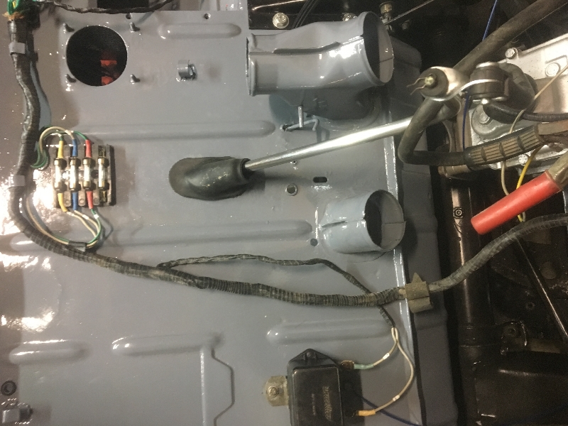

Bonsoir a tous me revoilà pour un nouveau Soussi : dés lors que je mets le contact après 30 seconde environ de la fumée sort du régulateur moteur allumé ou éteins c pareil
a si moteur allumé voltmètre en même temps sur la batterie elle descends de voltage pas beaucoup mais un peu

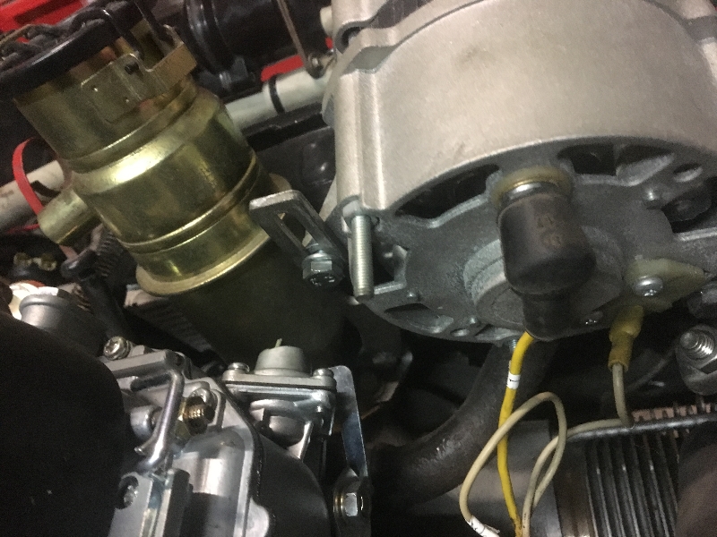

j'ai du + après contact sur la borne de droite sur la photo ci dessous
mon alternateur a l'air lui aussi bien brancher et a aussi du + après contact sur le fil jaune juste avec le contact
Re: Régulateur qui se met a fummer!
Soit le régulateur est HS, soit il y a une masse quelque part.
Mais, n'insiste pas, tu risques de mettre le feu au faisceau. C'est arrivé pas plus tard que samedi dernier à une copine du club. :enerve:
Faut trouver la panne ! Teste les fils qui arrivent au régulateur pour voir s'il n'y en a pas un à la masse.

euh je vois mal sur la photo le plus aprés contact est branché ou sur l'alternateur??

:salut: Non c'est un plus avant contact qui est sur l'alternateur. (Le fil jaune ). Et le fil à côté il va à l'EX du régulateur

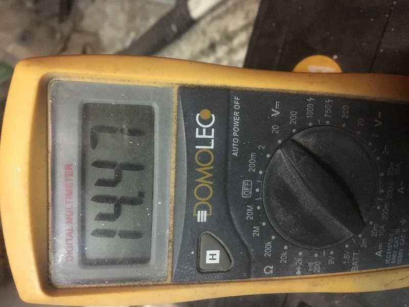

:salut: Renato j'ai monté le régul neuf j'ai démonté les charbon et les ai grattées un peu pour les déglacé j'ai tout remonté mis le contact moteur et la surprise j'ai 14.47 a la borne + de l'alternateur et pareil au regul ! j'y comprends plus rien mais bon je laisse comme sa car sa a l'air bon ?
le fait d'avoir nettoyer les charbon l'aurais fait decoller ??

:salut: non je ne reve pas toujours 14.50v :laughing: sa fonctionne!!!

bricesky a écrit ::salut: non je ne reve pas toujours 14.50v :laughing: sa fonctionne!!!
c’est quel charbon que tu a gratté sur l'alternateur 14.50 c’est bon
