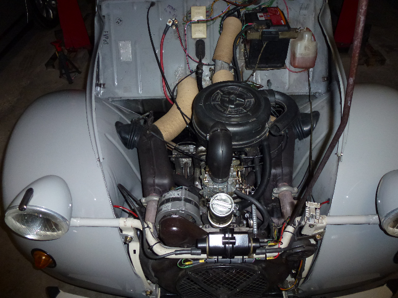

je vois que sur la photo de ta deuche tu as des tuyaux caoutchouc entre les tubes chauffage et le trou de l'aile avant...c'est quoi cette pièce, comment puis je la trouver ?...merci deuchement !
Pour Williamm
Ils sont fabriqués chez Burton :salut:
Âge : 58
Re: peinture des toles moteur 2cv
JC 34 a écrit :bonjour jc34 !
Pour Williamm
Il ne manquerait pas un post ? :mdr:
Ces manchons, tous les marchands de pièces en vendent. Chez Burton ils sont en principe de bonne qualité, mais aussi chez d'autres, Retro design par exemple.
Messages : 16447
JC 34 a écrit :c'est quoi cette pièce
Ce sont les manchons d'évacuation de l'air chaud quand tu mets la clim dans la deuche ! A ce moment, le volet qui se trouve dans la partie métallique du conduit, à la jonction avec le manchon qui va à habitacle, dirige l'air chaud, non plus vers l'intérieur, mais vers l’extérieur via ce manchon (ici en caoutchouc ... :o ) ! :wink:
Chez tous les marchands de pièces détachées, référence "Manchons de chauffage" ! :D
