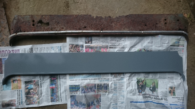

Étant nouveau dans le monde de la restauration automobile et sur ce forum,
Je viens solliciter votre aide concernant le montage d'une capote sur une deuche a capot ondulée qui possède une malle bombée ressemblant à celle présentée sous le nom "ET Courbevoie" (Fig 6.) malgré la présence d'un logo E.R (voir schéma et photo ci-dessous)
Schéma :
Grandeur nature :
État actuel de l’arrière de la bête :

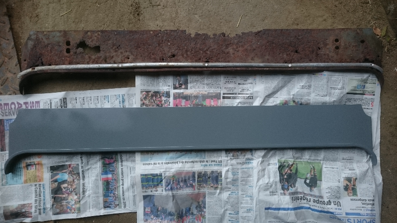

Ce qui me pose problème, c 'est que je ne sais pas comment faire la jointure entre la pièce surplombant le haut du coffre et le bas de la capote, je ne peux pas me baser sur le montage qui avait été fait a l’époque étant donné l’état de la pièce.... Cependant, il semblerait que le jonc chromé (présent sur l'ancienne pièce) vienne pincer la capote à en juger par les morceaux de toile restés piégés.
A ce moment là, d'autres questions me viennent ; Comment couper et arrêter la capote ainsi que la fixer à la tôle plate ? Comment retenir les élastiques présents sur les extrémités de la capote ? Quelles solutions ?
Par avance, :merci: de votre aide précieuse pour un amateur comme moi.

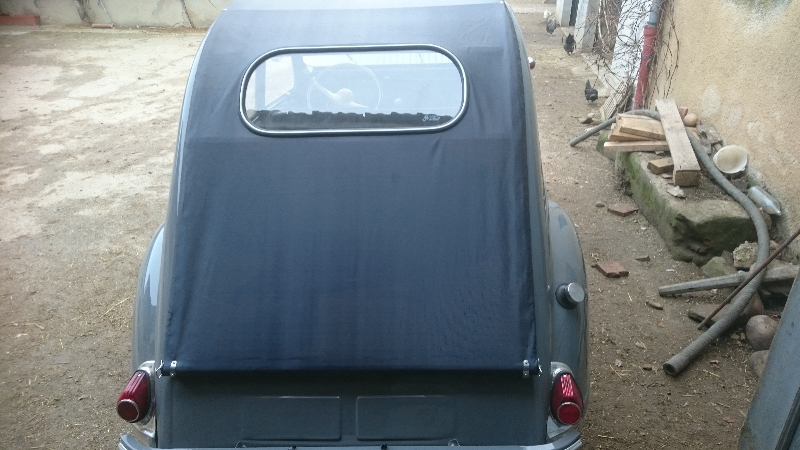

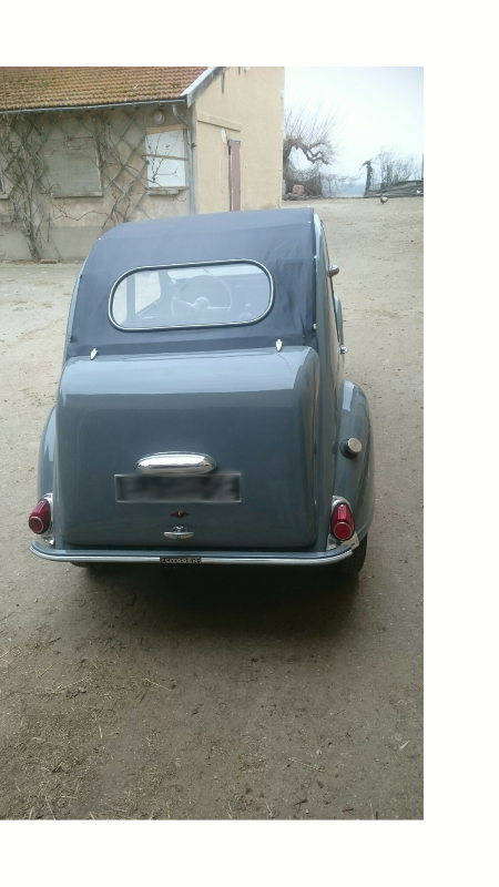

Bonjour à tous !!

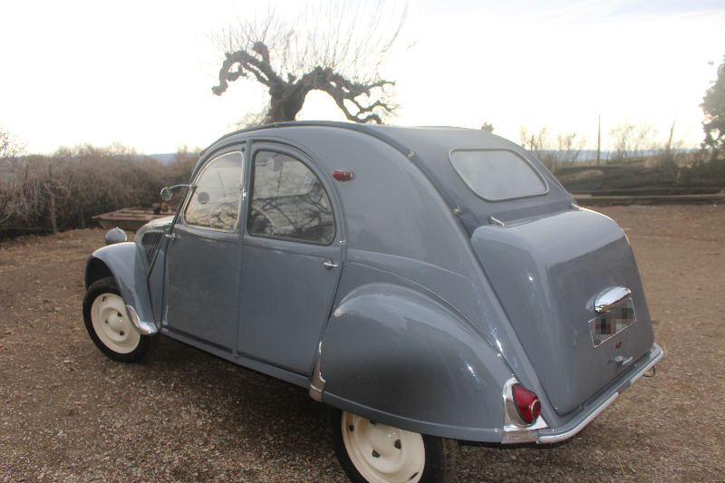

Voici quelques nouvelles de mon problème, on touche au but !! Ça y est la capote est coupée et fixée correctement sur la caisse. Du coup pour mon problème D élastique mon grand père a retrouvé des sortes de pinces sur l ancienne capote qui viennent se fixer sur la caisse. Ah heureusement qu on ne jette jamais rien dans cette famille !! :-P
La prochaine fois que je poste, ça sera pour clore le sujet avec la fixation du coffre et de ses charnières !! A moins de trouver D autres complications en chemin :siffle:

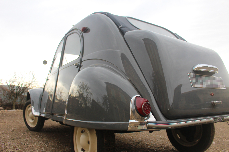

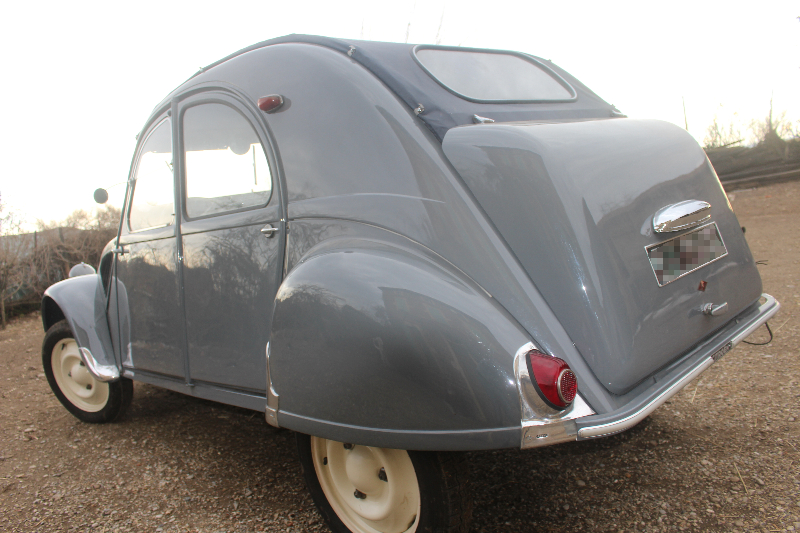

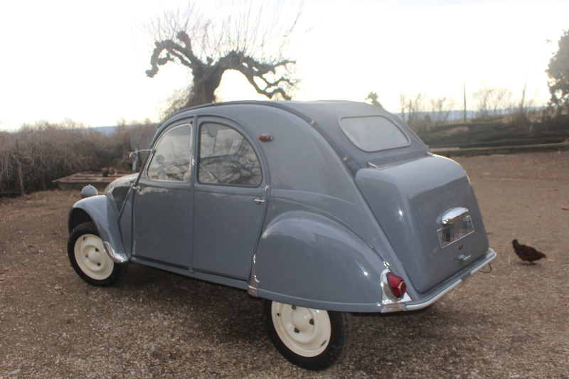

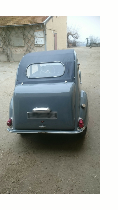

Et TADAAAAM !!! :danse:

Superbe.
Messages : 17042
Re: Fixation capote 2CV malle bombée
bob41 a écrit ::clap:
Superbe.
Tout à fait d'accord ! Mais ... ça manque de photos ... sous d'autres angles par exemple !
Messages : 11511
Oui elle est super belle :clap: :salut:

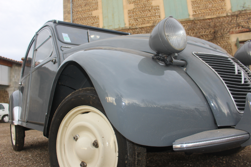

Messages : 3331
Bravo,bien joué. :clap:
Une p'tite astuce pour réduire les plis sur la capote,tu passes une éponge mouillée à l'intérieur,coté habitacle et
en séchant ça va la retendre.Essayes,je l'ai vu faire sur une neuve au club par quelqu'un qui a refait une capote
entièrement en récupérant tous les éléments et la glace de l'ancienne capote.Un sacré boulot.Son métier tapissier :wink: ça aide.
Peut être qu'avec les températures du moment ça va moins bien le faire,au besoin avec un sèche cheveux doucement en 1ére :laughing:

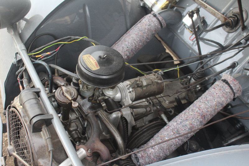

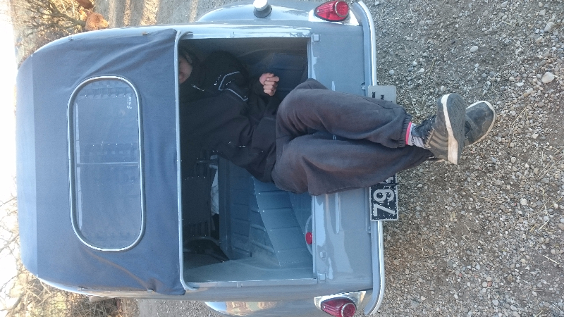

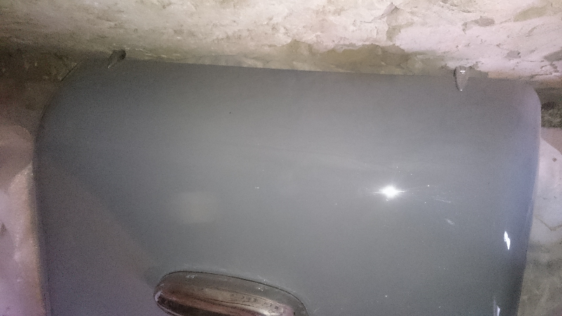

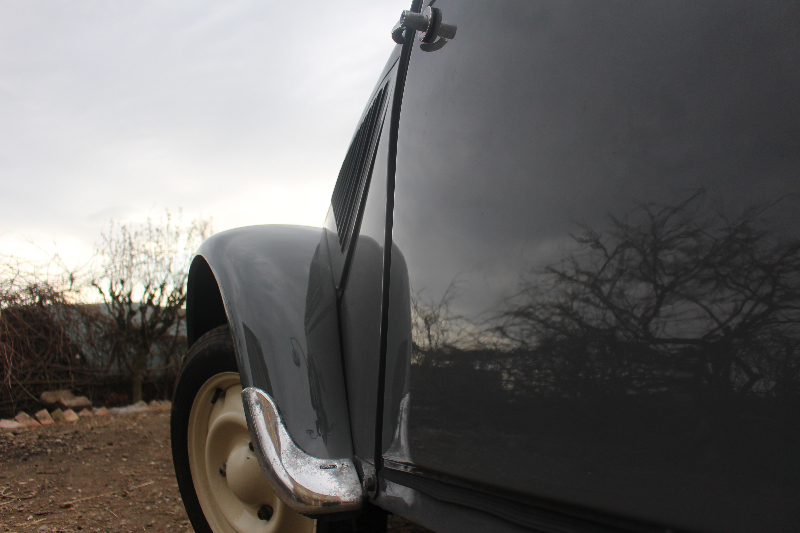

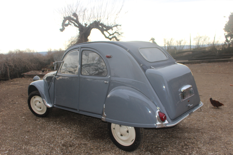

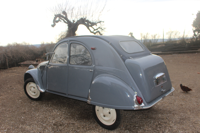

Bonjour a tous, :salut:

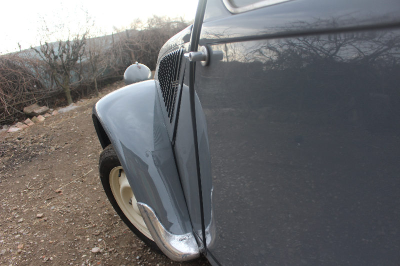

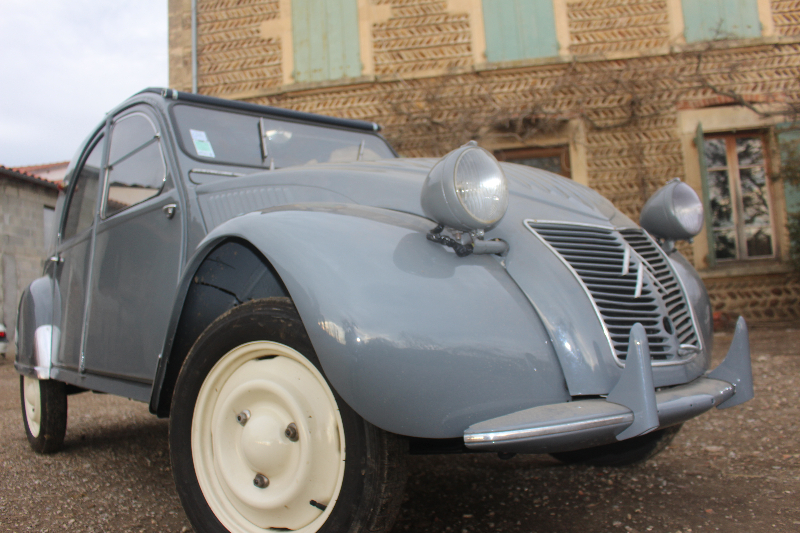

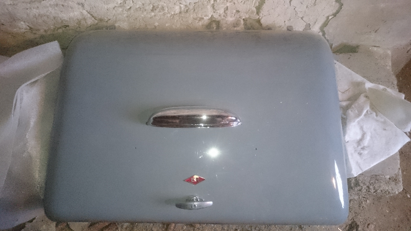

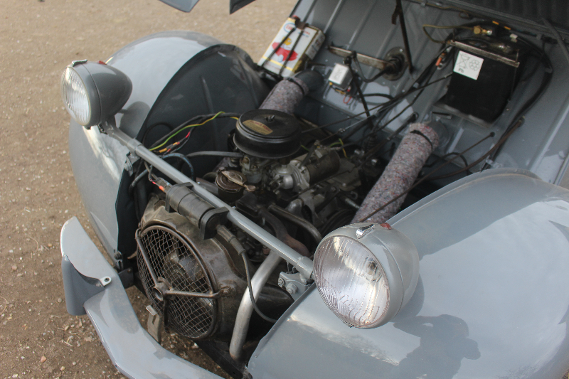

Tout à fait d'accord ! Mais ... ça manque de photos ... sous d'autres angles par exemple ! :wink:
Et voici, sous tous les angles... ;)
si cela ne suffit pas il y a mon sujet de présentation aussi, par ici => viewtopic.php?f=1&t=8945
Merci pour l'astuce !!
J'essayerai surement quand le temps sera plus propice a mettre les main dans l'eau ;p
Si je devais lister les éléments me restant a installer ou a corriger en vrac, je dirais :
- finir la pose du coffre avec l'installation de la tringle de maintient ouvert et de caoutchouc de butée
- installer les bavettes aux gardes boues
- finir de tirer le faisceau électrique pour l'éclairage de la plaque
- des finitions esthétiques : remplacer le cabre vert et jaune sous le capot par un fil noir / trouver un habillage pour l’intérieur du coffre (facultatif) / attacher le retour inférieur des toiles de siège
- pose de la plaque d'immatriculation avant
- pose du pare soleil
- peindre et assembler la roue de secours
et surement d'autres détails qui ont leur importance.
à bientôt !! :enchante:
Messages : 17042
Un vrai bijou !! :shock:
Bravo, très beau travail .... :clap: :clap:
Message par Math 2cv »
Superbe, et la peinture l'est tout autant.
J'aime beaucoup les feux arrières très jolis. :pouce: :pouce:
