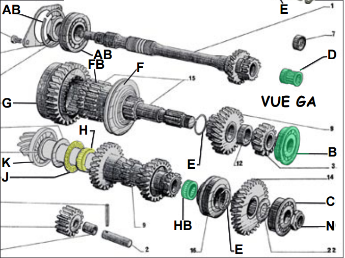

Ce que j'ai changé pour le moment : ( pieces en vert sur le schema ci dessous )
- Cage à aiguille entre l'arbre primaire et de commande (ce qui paraissait le plus logique sachant qu'en 3eme elle n'est pas utilisée)
- Cage à aiguilles de baladeur de 4ème (elle était morte ....)
- Roulement épaulé d’arbre primaire de boite (ca c'était dans le désespoir ..... mais c'était complètement con ....)
Ce que je soupçonne maintenant et que j'ai pas bien vérifié au premier démontage de la boite : (en jaune sur le schema)
- Butée à Aiguilles sur Arbre d’entrée de différentiel (J)
- Cage à aiguilles sur Arbre d’entrée de différentiel (H)
Pourquoi je soupçonnes ces 2 pieces ? :
- il me reste plus grand chose à changer ...
- au point mort le train intermédiaire tourne tout le temp donc la butée à aiguilles et la cage sur l'arbre de différentiel tourne toujours.
- quand je fais tourner la boite dans le sens inverse peut etre que là butée à aiguilles est moins écrasé donc moins sollicitée.
- en 3eme l'écart de vitesse entre l'arbre d'attaque et le train intermédiaire doit par etre si grand donc ces 2 roulements sont moins solicité donc moins de bruit (ca c'est de la pure supposition d'homme désepéré)
voila pour les details, le bruit est a mi chemin entre un sifflement et bruit de roulement bruyant, un peu comme si quelque chose touché un engrenage (mais ca j'ai deja vérifier 2000 fois).
Je precise que mes vitesses passent par contre hyper bien.
Merci d'avance
Jeff
Merci d'avance
Jeff

super tout les détails que tu ma donner, je vais pouvoir te répondre avec précision ,
1 si ta boite fait du bruit en tournant la queue de boite a la main c’est sur c’est pas la butée, et ni le roulement pilote du vilo.
Alors il faut savoir quand on ouvre une boite , pour un problème comme le tien tu aurais du changer tout les roulements et les 3 frein de ralentie
cette a dire les roulement AB , les pièces en jaune J-H? segment de ralentie E est le roulement épaulé C et K? puis refait le reglage du couple conique,
je t’explique d’où ton sifflement peut venir, pour moi il viens de l'arbre secondaire celui du bas, parce que les roulement J-H -E-et C et K non pas était changer
je t’explique une boite tourne toujours dans le même sens du moteur cette a dire a droite, donc de la faire tourner en marche arrière, a la main ça sert pas a grand chose,
part contre si une fois la boite accouplé au moteur, en marche arrière le bruit disparaît , ça voudrais dire que ton arbre secondaire a le sifflement sur un ou plusieurs roulement,
parce que la boite pour faire une marche arrière la boite tourne toujours a droite comme le moteur, mais en intercalant le pignon de marche arrière l'arbre primaire va toujours tourner
dans le même sens , mais plus l'arbre secondaire lui va tourner a l'envers entraînant la grande couronne du différentiel donc les sortie de boite est reculer la voiture,
pour conclure pour moi c’est tes roulement que tu a pas changer qui font se bruit, ça ne peut pas être les pignons, faut déposer ta boite est change tout ceux que je t’ai marquer en roulement,
et régler la distance conique ,et ta boite ne devrait plus siffler, c’est très minutieux une boite, c’est systématique, on ouvre une boite on change tout les roulements et frein de ralentie,
