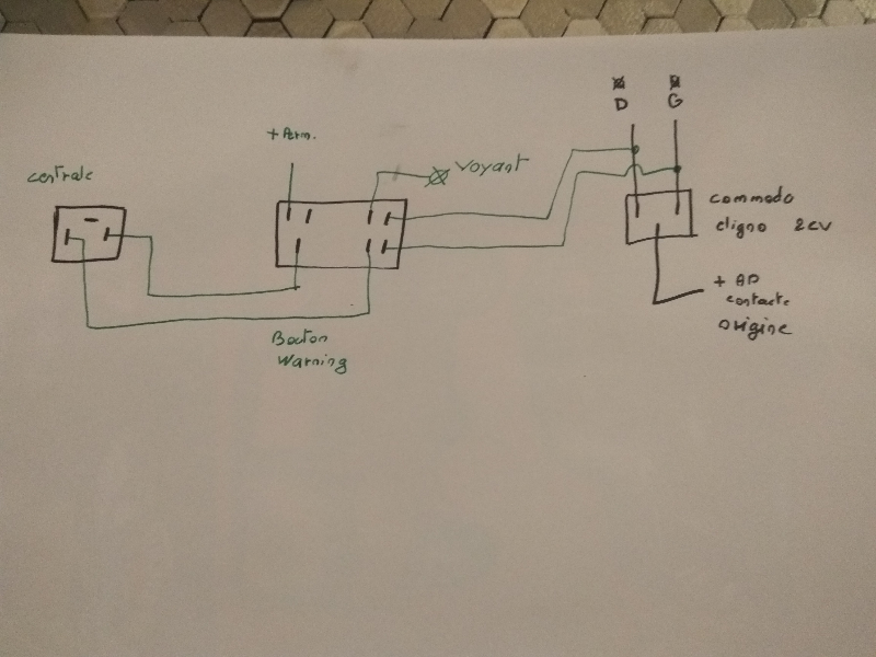

pour ma part j'ai installé une autre centrale juste pour les feux de détresse , voila un dessin de mon branchement

florian
Messages : 98
Enregistré le : 19 déc. 2016, 16:57
Ma deuche : 2cv azk
Date de naissance : 18 avr. 1978
Localisation : 83 gorges du verdon
Re: feux de detresse ne clignote pas
Message par florian »
normalement c'est la même centrale qui gère les clignotants et les feux de détresse , c'est le bouton des feux de détresse qui fait le travaille , +apres contacte pour les clignotant et plus permanent pour les feux de détresse avec un inverseur pour ne pas les mélanger ( les 3 bornes a droite du bouton , les 4 bornes servent a coupler le clignotants droite et gauche , mais pour ma part j'ai ajouter une centrale ce qui facilite l'installation quand ce n'est pas d'origine , et d'autre personne quand le bouton de feux de détresse ne fonctionne pas comme il faut ajoute aussi une centrale pour ne pas toucher au clignotant ,c'est plus simple ;
