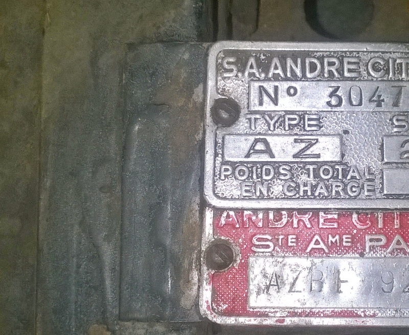

On voit pas toute la plaque sur tes photos.
Mais c'est bien ce que je pensais. Le numéro que tu indiques est le numéro de fabrication, ce n'est pas le numéro de châssis.
Sur la première plaque le numéro de châssis est 843576...
Sur la seconde : 3047....
C'est aussi le numéro que l'on disait "numéro dans la série du type". C'est ce numéro qui figure sur la carte grise, référence E, appelé maintenant "numéro d'identification".
Donne ces numéros complets (ou refait tes photos) et on te dira avec certitude l'année de ces voitures.

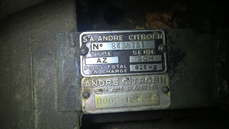

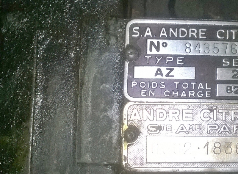

Bonjour a tous voici la plaque de 2cv que j ai récupéré
Re: aide numéro de châssis 2cv
Le numéro de châssis, ou numéro d'identification, anciennement numéro dans la série du type est 8435761.
Il correspond à une 2 CV AZ ou AZL de 1962.
Le numéro sur l'autre plaque : 0002 183629, et le numéro usine.

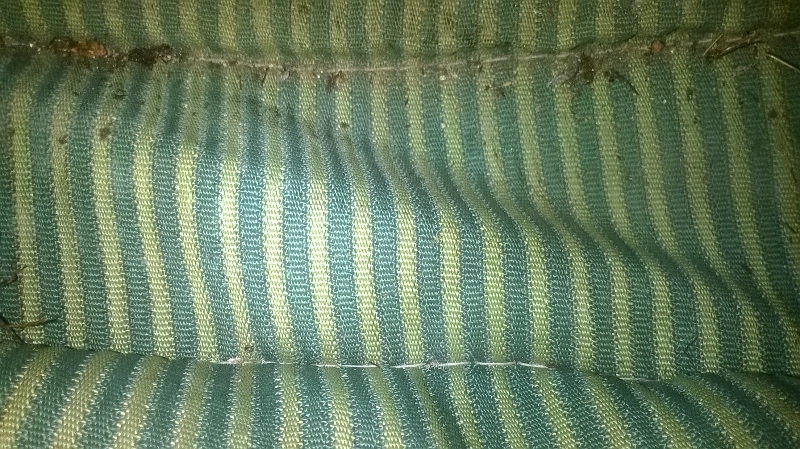

Je mets une photo du tissus des sièges penses tu que c est celui d origine
Une carte grise avec les plaques, ça se trouve. Mais le plus simple pour faire immatriculer cette voiture c'est de passer par la FFVE. En plus ça te coûtera sûrement moins cher, parce que une CG plus plaque ça se négocie autour de 100 euros.
Le tissus bayadère vert, oui, ça peut être celui d'origine.
De quelle couleur est la caisse ? Si c'est vert embrun, ça colle parfaitement.

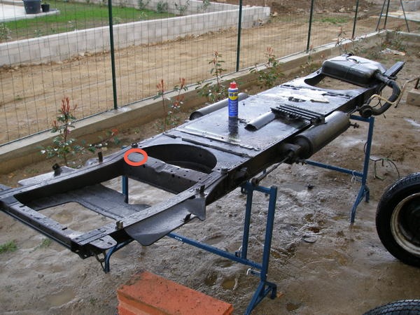

Euh... question bête.... j'ai une plaque de châssis neuve gravée à mon véhicule que je suis en train de restaurer (du moins j'essaye...) mais... où se met-elle exactement ?? de même que la frappe à froid du châssis ... à quel endroit se fait-elle ??? je l'avais demandé en commandant le châssis mais "ils" ont légèrement oublié la chose....

La plaque châssis se fixe à l'avant droit du châssis (ici en rouge) la plaque du n° de série est noire, celle d'identification de la caisse est dessous, de couleur rouge:
Pour la frappe châssis, personnellement il y en a ni sur mon AZ ni sur la type A. A vérifier mais il me semble que la frappe à froid direct sur châssis est un peu anecdotique sur les 2cv, d'où justement la présence de plaques pour l'identification (plaques qui peuvent être changées bien sûr)

Sur une 2 CV, la frappe à froid quand elle existe est généralement sur la tôle supérieure du châssis au niveau des pieds du passager avant. Soit à peu près là où il y a la bombe de dégrippant sur la photo ci-dessus. :mdr:
Le numéro est frappé parallèlement à l'axe du châssis, en long, quoi !

bob41 a écrit : Sur une 2 CV, la frappe à froid quand elle existe est généralement sur la tôle supérieure du châssis au niveau des pieds du passager avant. Soit à peu près là où il y a la bombe de dégrippant sur la photo ci-dessus. :mdr:
La mienne est frappée sous les pieds du passager, sur la tôle qui recouvre les planchers (enfin ce qu'il en reste ...) ! Bien-sur, cela été fait après coup, il n'y que 5 ou 6 ans. Et de mémoire, il n'y a pas de chevrons .... :siffle:

Un grand merci à tous pour ces infos.... je vais choisir un endroit qui soit bien visible du contrôleur le cas échéant.... sûrement sur la tôle supérieure du châssis au niveau des pieds du passager avant...

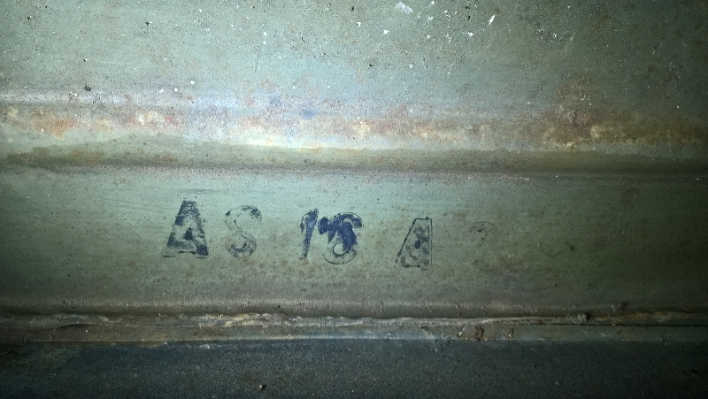

AS c'est ASTRA (le fournisseur)
le jour
A pour janvier
B pour février.
etc..
63 année
A++
