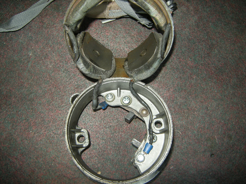

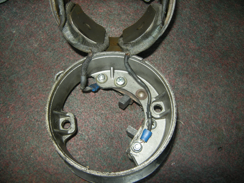

Message par deuche89 »

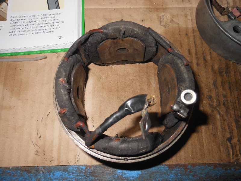

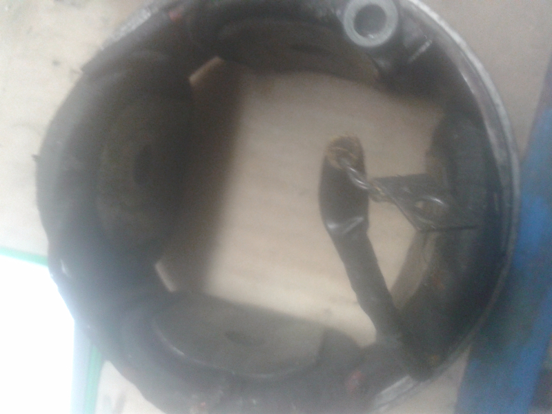

la photo n'est pas tres nette
quelqu'un pourrait _il me dire ou vont les 2 fils qui sortes de l'induit
Messages : 11511
Re: 2cv isolation stator de la dynamo
je vois pas très bien ta photo et pas de bonne qualité, mais les deux fils que je vois , se fixe sur la première parti qui viens contre
il se fixe sur les porte charbons, ,mais tu aurais du les repérer, tout dépend comment régule ta dynamo part le plus ou le moins , bref
tu verra bien si çà va pas tu les permutera, :salut:

merci Rene

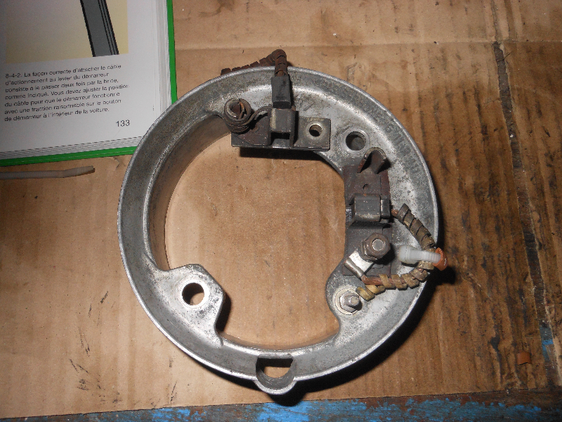

je vais reprendre des photos
j'avais pris des repaires sur mes fils mais je ne me rappelle pas ou se fais la conection sur la platine en alu

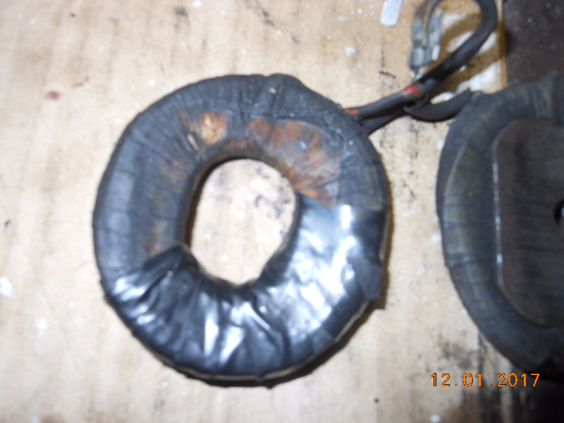

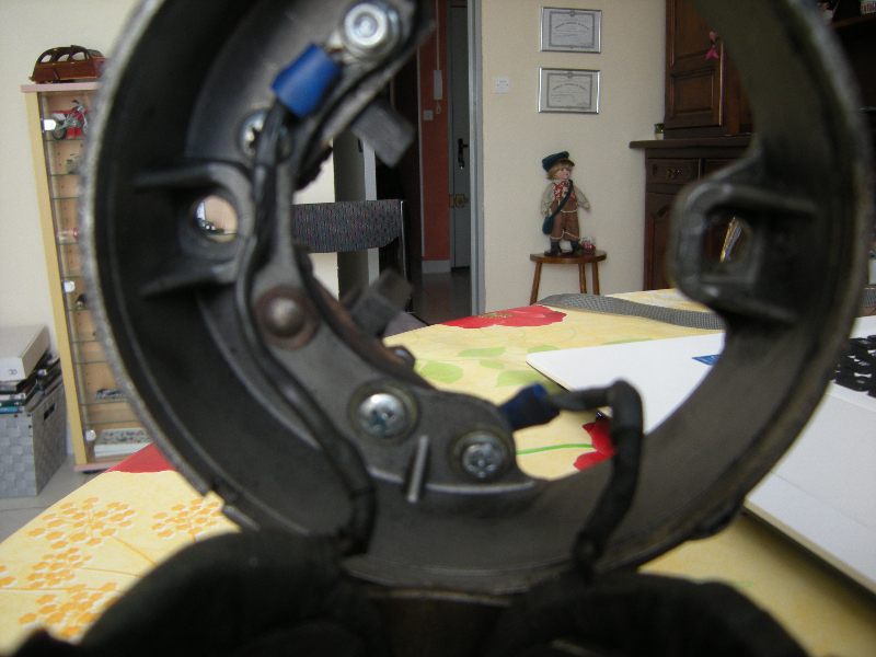

voila les photos
je n'ai pas pu isoler avec de la gaine thermo j'ai pris du scotch électrique
René voila les 2 photos
je ne sais pas raccorder les 2 fils des bobines surr le couvercle alu

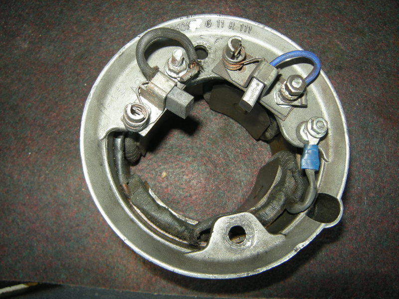

Messages : 11511
demain je te fait une photo j’ai une dynamo au garage, c’est quoi une ducellier ou Paris- Rhône ou autre . :salut:
C’est mieux une photo qu'un grand discourt. :salut:
c’est bon j’ai vu sur le bord ? c’est une Paris Rhône gr11

Messages : 11511

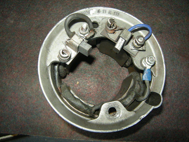

voila jai pris des photos c’est une paris Rhône GR11 comme la tienne , entièrement refaite a neuf part MCDA
les branchement son donc bon ? rebranche exactement pareil le fil le plus court sur le devant des porte charbons écrou de 7 mn isolé,
le fil plus l’on va sur le pOrte charbon du haut part l’intérieur, regarde les photos tu va comprendre ,. :salut:

bonjour a tous
salut Renato j'ai encore besoin d'un renseignement mes fils de dynamo sont inverses le court a la place du long et inverse je pense pas que ca ai de l'importance
par contre la ou il y a des isolants sur les vis est ce que c'est isole des 2 cotes
merci
Messages : 11511
deuche89 a écrit :bonjour a tous
merci
sur les photos que je te montre oui le fil court est isolé des deux coté,
n’importe comment tu peut pas te tromper, la partie qui reçois les charbons a un sens il y a une petite encoche qui rentre sur la partie fixe du stator
une fois positionner correctement le fil court et le fil l'on vont correspondre a l'endroit ou il doive se visser, le fil court sur le charbon isolé, :salut:
