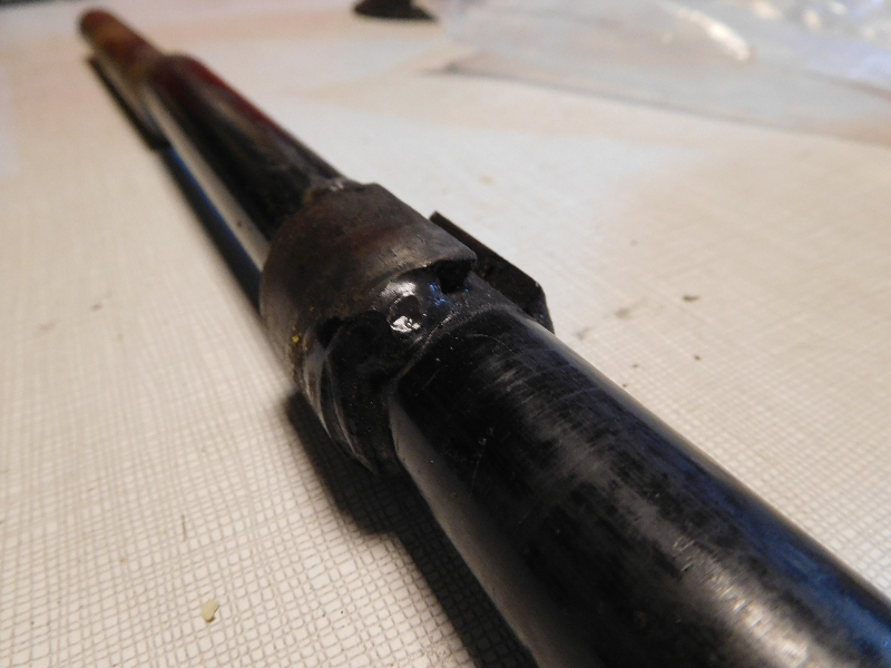

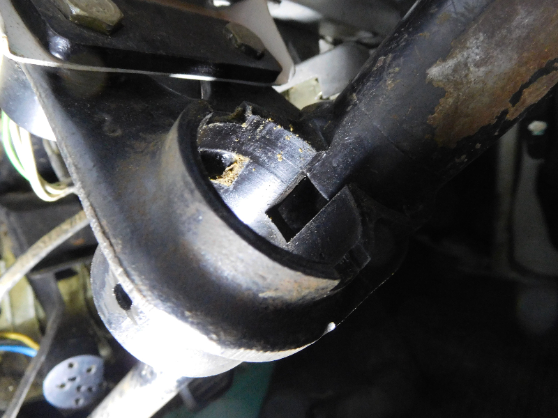

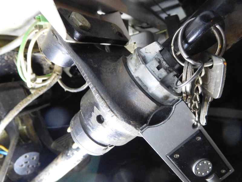

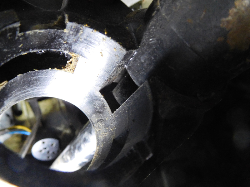

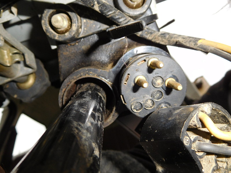

Mais oui, je veux dégager uniquement la colonne, mais impossible, alors j'ai fait tomber le neiman en enlevant la petite vis indévissable... :roll: mais pas de soucis, petite entaille a la disqueuse et hop!
Puis j'ai retiré le neiman! enfin un accès visible a ce qui se passe a l’intérieur du bloc, cotés colonne.
Je ne vois rien a dévissé, cette fameuse clef de 7 et 6 pans que je cherche désespérément... (j'ai même cru devenir alcoolique tellement le désespoirs était grand)

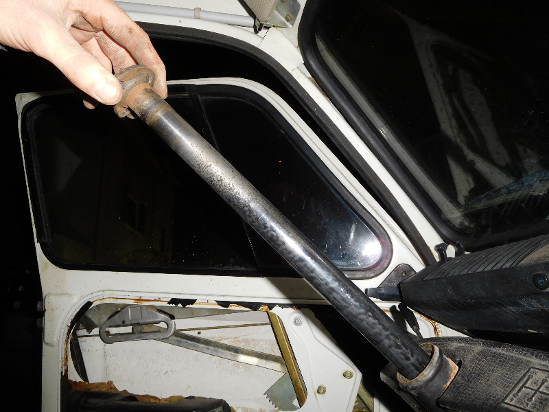

A la place, je vois des points de soudure fixant une "bague" a la colonne... :enchante: disqueuse et je coupe la colonne en 3 pour la sortir... il y a un moment ou il faut arrêter de déconner!

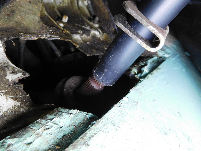

quelques image!
Ne voyant pas de visse et la colonne ne voulant pas sortir, je décide de couper pour y voir plus claire, sans risque pour la suite.
Et voilas ce que j'y est trouvé... personne ne m'a parlé d'une bague soudé...
J'ai donc monté la nouvelle colonne pour tester mais mon problème actuellement est que je n'ai pas de système bloquant... dois-je simplement acheter une bague neuve? qui viendrais se visser par le trous a l’intérieur du compartiment du neiman?

Ben c’est sur si ta bague était soudé , tu pouvais rien sortir sans la disqueuse, elle a était bricoler,
sinon les bagues son boulonner part deux petit boulons de 7 ou 8 mn ou vis alen, http://www.renov-2cv-mehari36.com/fr/di ... 16017.html
bref ta colonne neuve faut quelle rentre plus profond dans les cannelures, sur la crémaillère,est monter le collier avec le boulon qui traverse la colonne,est passer
dans la gorge de la crémaillère,puis monté une bague neuve pour remplacé celle qui était soudé, comme celle que tu vois dans le lien que je te montre . :salut:

Et donc le serrage de cette bague de blocage se fait comment?
Est-ce par le trou que l'on vois dans le compartiment neiman? je ne comprend pas comment c'est possible en vu de l'emplacement des vis sur la bague...

Re: remplacement colonne de direction
je reviens a un truc , si tu a vraiment pas accès a c’est vis de la bague, regarde part le trous du neiman, tu a l'espace prévue pour le bloque volant
tu tourne le volant d'un coté ou l'autre tu dois pouvoir voir c’est boulons, mais faut bien positionner la bague a la bonne hauteur du crans pour que le neiman verrouille :salut:
( l'utilité de cette bague sert a bloqué le volant part le biais du neiman mais surtout elle sert a centrer la colonne dans le fourreaux )
