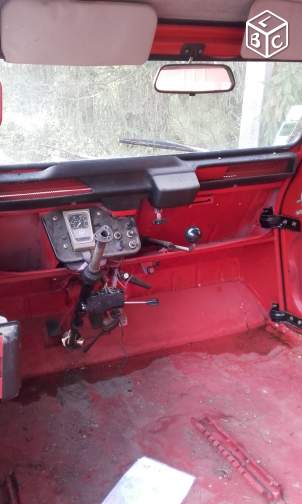

Premiers essais d'ajouts de photos, le jour de l'achat.
Je cherchais une 2cv6 avec le chassis HS pour pouvoir partir sur quelque chose de propre et un chassis neuf en galva comme pour ma première rénovation. pas trop envie de faire du boulot pour recommencer quand le chassis me lachera :pleurs:
Petite découverte lors de la déposé de la coque.... La caisse avait un seul plancher, et celui -ci avait étė soudê directement sur le chassis :enerve2: ..
