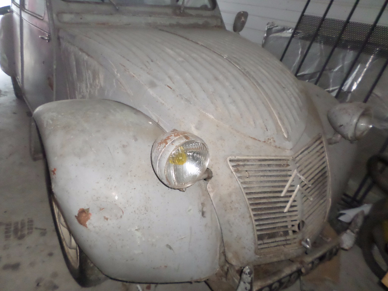

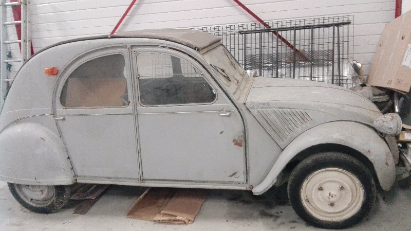

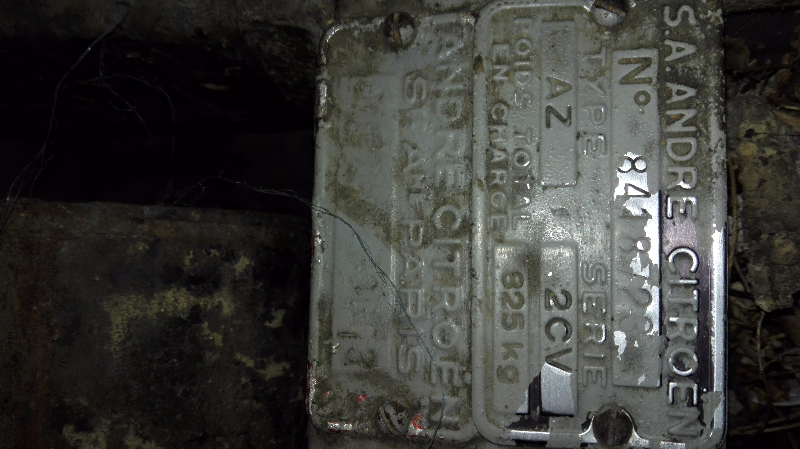

je viens d'acheter une 2CV avec ancien capot à 8 nervures. 1ère mise en circulation 2/12/1961. numéro de châssis 8 418 723; Et c'est là que le bât blesse car ce numéro est censé correspondre à l'année 1962.... et pour une carrosserie avec capot à nervures.
Cette voiture ne semble pas avoir été traficotée. Mais tout cela me laisse perplexe.
Pouvez-vous me donner votre sentiment.

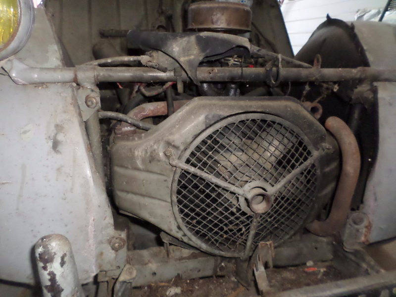

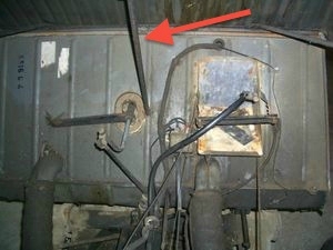

Pour cette histoire, d'abord une 2cv de décembre 1961 correspond à l'année modèle 1962, donc là pas de problème à priori.

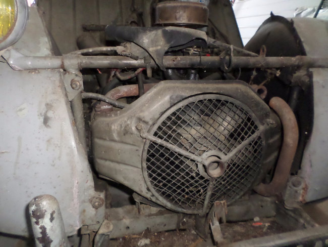

En revanche, oui le capot ne correspond pas, il devrait être à 5 nervures. (le capot ondulé a disparu en décembre 1960)

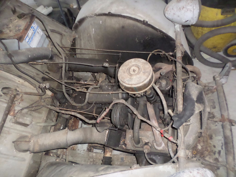

Une question: dans le tablier moteur, le capot est-il tenu par une béquille centrale ou pas (normalement oui pour ce type de capot, si c'est le cas, ça veut dire que la caisse aussi est d'avant décembre 1960):
une photo pour voir ce que je dis:

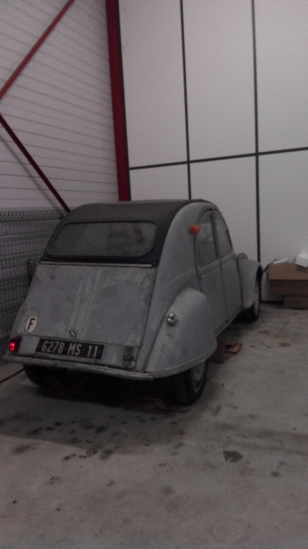

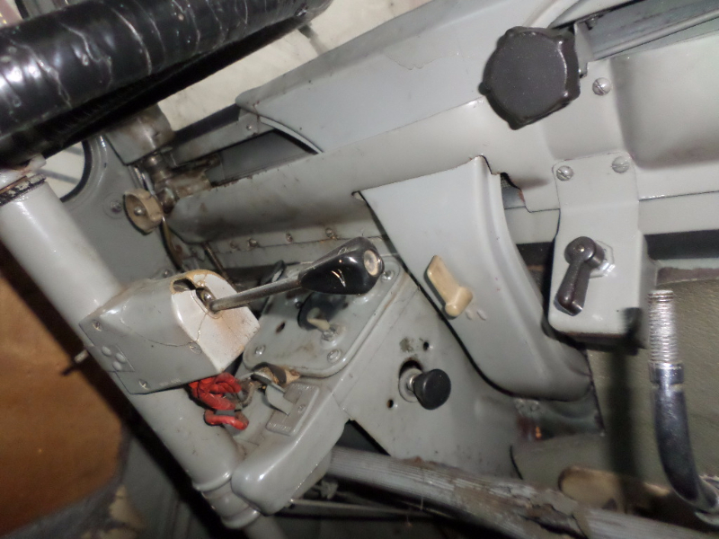

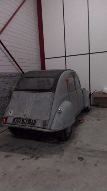

Oui, le capot a été changé, ainsi que les clignotants et peut-être la jupe arrière car elle devrait encore avoir l'éclaireur de plaque au centre.

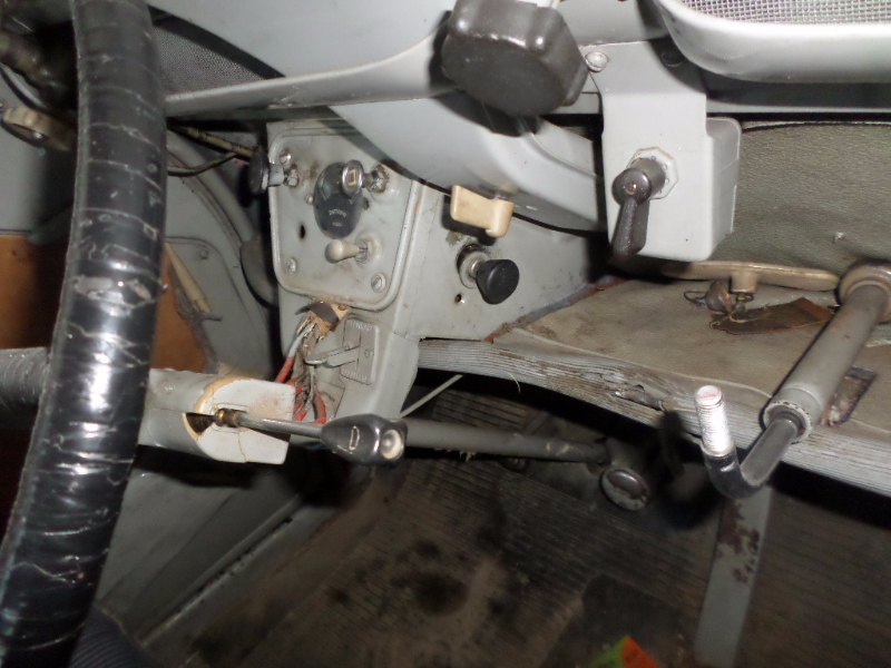

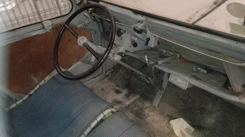

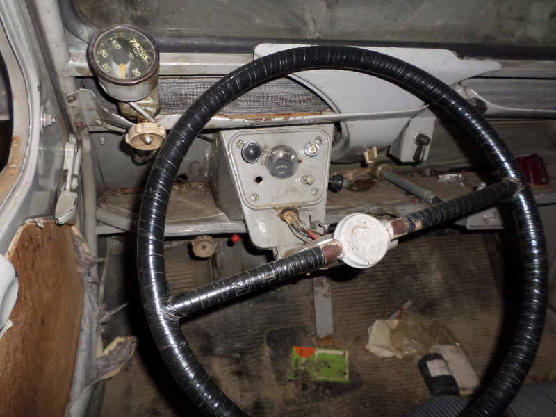

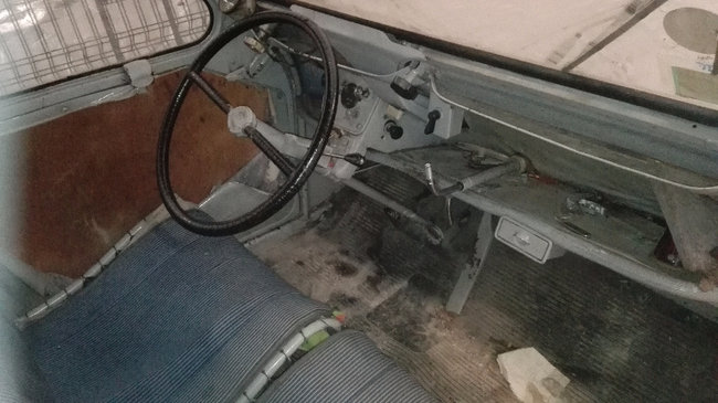

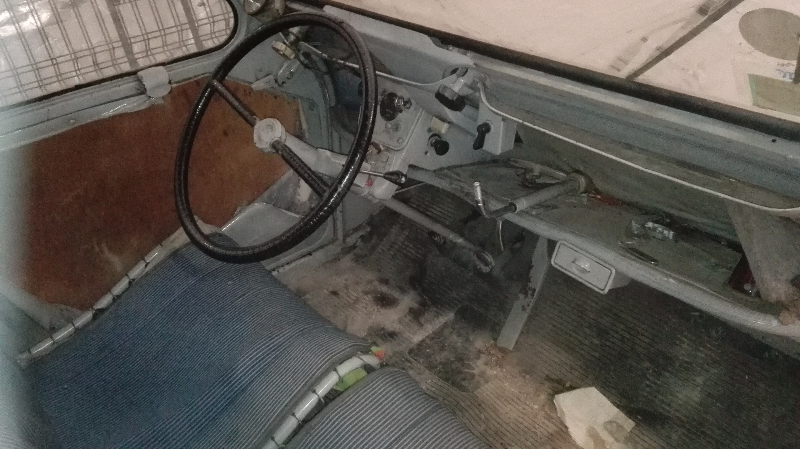

La planche de bord a l'air correct, sauf le remplacement de la clé de contact par un bouton dirait-on, et le commodo et la molette du volet d'aération (il me semble qu'elle devrait être grise) qui ne sont pas non plus du bon modèle. Le volant devrait être peint en gris rosé.
Tout ça ce sont des détails. Il y en a peut-être d'autres...
Les garnitures de siège bayadère bleu ont l'air très bien conservées.
Elle a encore les entourages de vitres arrière métalliques.
Ca me parait une très bonne base de restauration. :clap: pour cette acquisition.

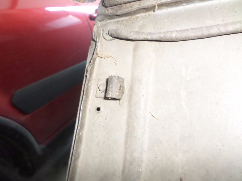

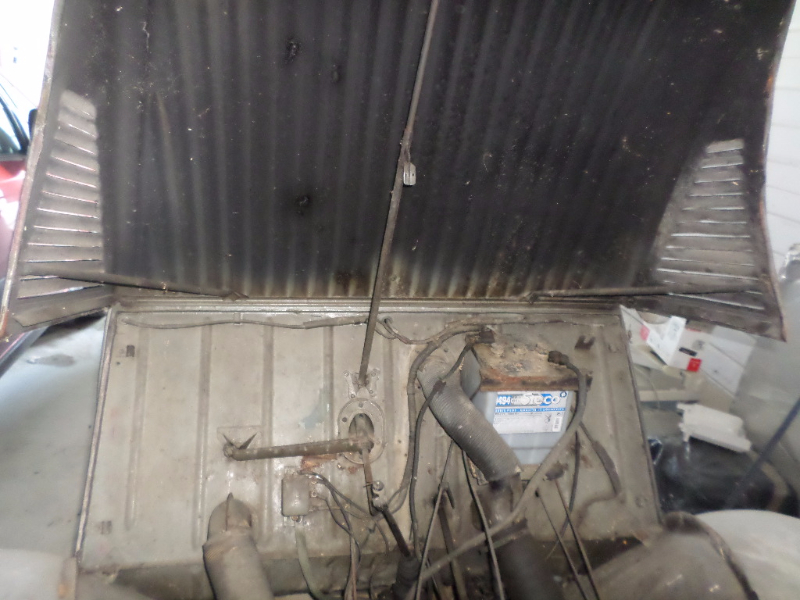

Bonjour Messieurs,
la béquille de capot est bien au milieu comme sur ta photo.
Mais que sont donc ces 2 x 2 "crochets" . Sont-ils là pour maintenir les joues d'un capot à 5 nervures ?
Le volant a été recouvert par une lanière en caoutchouc à moins que ce ne soit de l'adhésif
Cette voiture a peut être été modifiée dans les années 80 ???
Autre détail, elle a été repeinte en gris "à la va-comme-je-te-pousse" et sa première teinte semble avoir été un vert clair. Le vert cactée AC 513 peut être???

Re: problème d'identification
Oui, les crochets sur les cotés du tablier, c'est pour fixer les joues d'ailes qui accompagnent un capot à 5 nervures. De même le dispositif de fermeture du capot, c'est pour un 5 nervures.
Donc la béquille a été ajoutée et le capot changé. Il y en a qui préfèrent l'ancien capot même si ce n'est pas d'origine.
Si tu veux mettre un capot récent, tu n'auras pas de mal à vendre l'ancien.
Pour le reste elle me semble correcte, aux détails près que j'ai déjà dits.

Tu as parfaitement raison, le capot a bien été changé. Bonne nouvelle, la jupe de coffre est bien celle d'origine puisque après avoir enlevé la plaque d'immatriculation, j'ai trouvé la même immatriculation mais peinte et en 2 parties jadis séparées par un feu.
