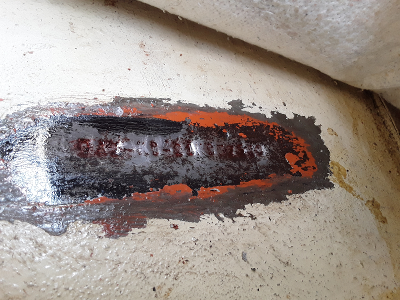

Re: Frappe de plaque chassis 2cv
Encore une inexactitude de ce bouquin !
Ma 2 CV 6 de 1979 possède bien la frappe à froid. Elle est sur la tôle de dessus du châssis, dans l'habitacle à droite, sous les pieds du passager.
Et ma 2 CV est complètement d'origine, jamais restaurée, c'est une première main, la mienne :lol: Et la tôle n'est pas peinte à cet endroit.
Alors, avant que vous posiez les questions : ce sont des sièges de Twingo, et le pot de fleur en plastique que vous voyez fixé à la glissière, c'est un vide poche pour mettre des bouteilles
bob41 a écrit :![]()
Alors, avant que vous posiez les questions : ce sont des sièges de Twingo, et le pot de fleur en plastique que vous voyez fixé à la glissière, c'est un vide poche pour mettre des bouteilles![]()

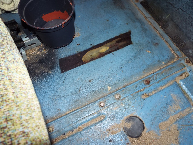

De mon souvenir il n'y a rien sur la tôle de mon châssis à cet endroit, par contre sur le planché de la caisse à droite du coté passager (droite de la droite) il me semble y avoir les numéros de châssis frappés (deuche de 1985)

Normalement à se que le contrôleur m'a fait comprendre j'étais
bon pour une contre visite là dessus il a été sympa.
Et sur le plancher qui est d'origine mais qui as été repeint
apparaît au même niveau que la photo que tu as posté hier
une légère déformation, donc je vais décaper cette
Peinture et voir ce qu'il y a en dessous .Affaire à suivre

Ce midi en décapant la peinture, à l'emplacement indiqué par Bob
Surprise la frappe à froid est bien là
Ben maintenant, t'as plus qu'à repeindre

On a une idée de l'emplacement exact de cette frappe à froid.
En effet, je suis allé sous le tapis hier et je n'y voit rien à cause d'une couche de protection peinture ou autre.
Au lieu de décaper 1m2, je prefererai y aller dans le mille
