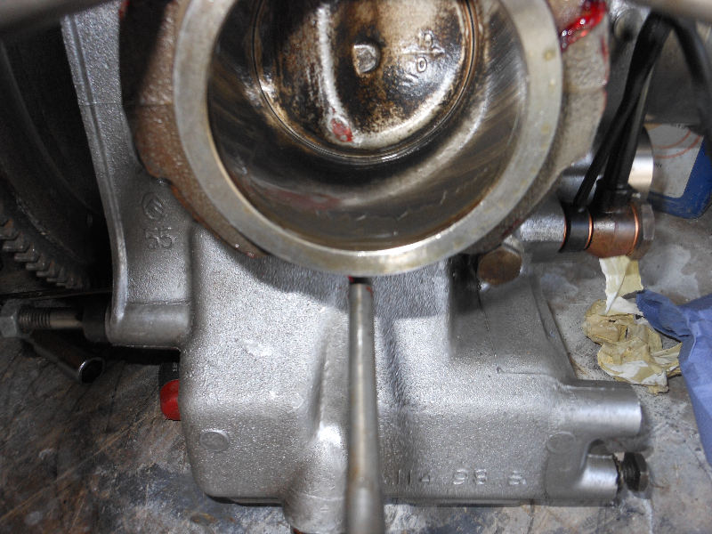

je pense que les pistons sont bien montés bosse vers le bas
j'ai déculassé plus de bruit culasse enlevée

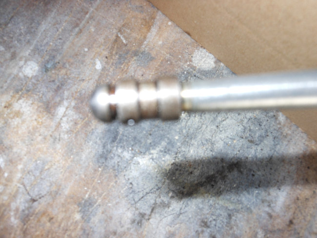

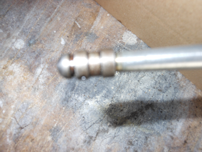

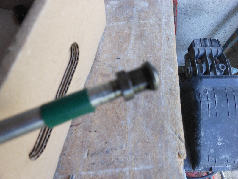

j'ai un doute sur le sens des tiges de culbuteurs l'embout vert était coté ar
bre a came
Messages : 11511
Re: 2 cv bruit moteur
oui le piston est bien ,dans le bon sens, la tige sur la première photo, la rotule va coté culbuteur, la dernière photo avec le scotch vert, va coté poussoir ( arbre a came ).
tes soupapes ferme bien, :salut:
