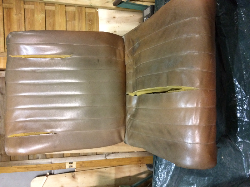

Sur mon AZAM EXPORT EXPORT DE 05/67 kit ENAC les sièges avant étaient vraiment en mauvais état surtout le conducteur
siege conducteur
siege conducteur

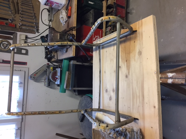

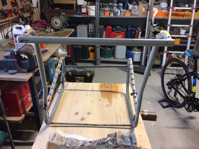

J'ai donc décidé de refaire aux ces 2 sieges. Par contre au démontage surprise le haut du dossier n'est pas cintré, il se termine droit comme sur des siège asymétrique mais des 2 coté. le biseau partant de la base de l'Assise jusqu'en haut du dossier
armature siege avant vu de face
armature siege vu de dos
L'assise mesure 520 mm de large et 505 de profondeur (à l'extérieur des tubes
le dossier 520mm de large à sa base puis 480 en haut
Du coup je ne trouve pas house pour monter dessus je me demande si des house de siege asymétrique pourraient aller mais il me faudrait vérifier les cotes d'un berceau de ce type. Donc si quelqu'un peux me les donner je suis preneur.
