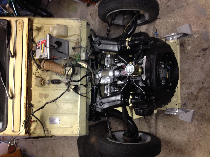

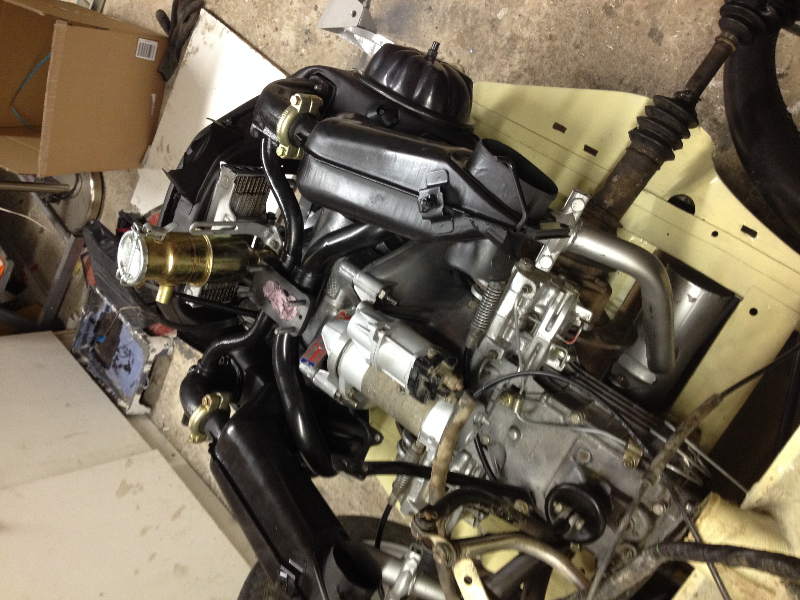

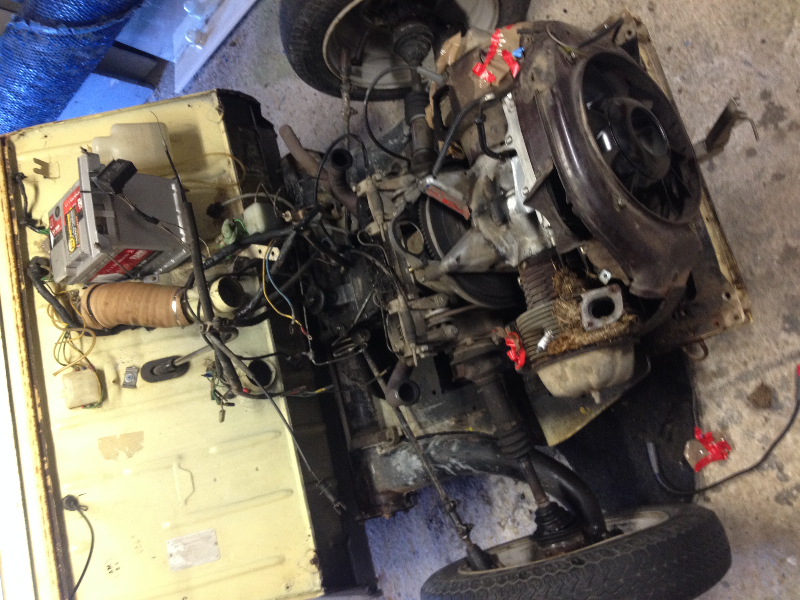

avant après nettoyage...

oui une vidéo c’est le mieux, tu pourrais pas essayer de mettre tes photos droite, sil te plaît, c’est plus facile a regarder. :salut:
