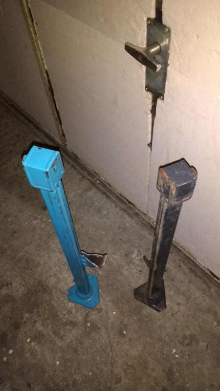

Je n'avais pas de cric. On m'en a prété un (le bleu sur la photo) qui semble aller très bien.
J'en ai acheté d'occasion(le noir sur la photo) sans me poser plus de question et il s'avère qu'il est différent au niveau du crochet.
Est- il compatible de la 2cv6 special ?
J'ai l'impression que ça peut marcher mais l'accrochage me parait mois sur que le précédent car il ne prend que sur la partie extérieur du raidisseur de la caisse.

le noir, c'est celui que j'ai toujours connu, que j'ai eu sur mes 4 deuches des années 70. Le bleu est il d'un autre modèle de deuche ou a il été bricolé ? ce crochet du bleu ne me dit rien...moi je sais que ton noir est bon en tout cas !

En fait en recherchant des photos sur Google il semble que le bleu soit plutôt un cric de Mehari et le noir un cric de 2cv.
Donc tout va bien je peux utiliser le noir sur ma 2cv.
Celui de Mehari va très bien aussi sur 2cv, mais c'est l'inverse qui doit poser problème je pense.
