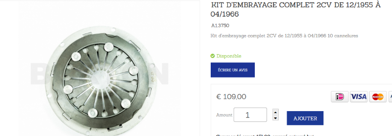

C'est le bon Kit pour ma Panama :???:
Marc :enchante: [/i]

Marc 77 a écrit :Bonjour à tous :salut:
Marc :enchante:
Non. Mécanisme à 3 doigts à l'origine .
AL :wink:
