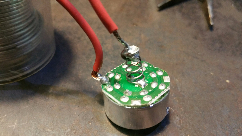

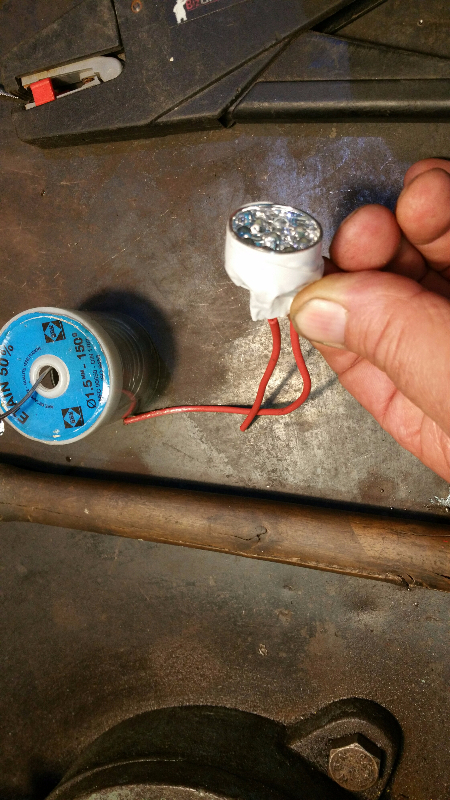

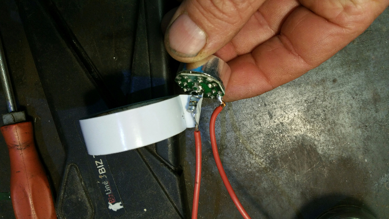

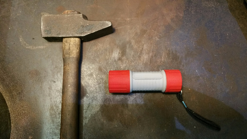

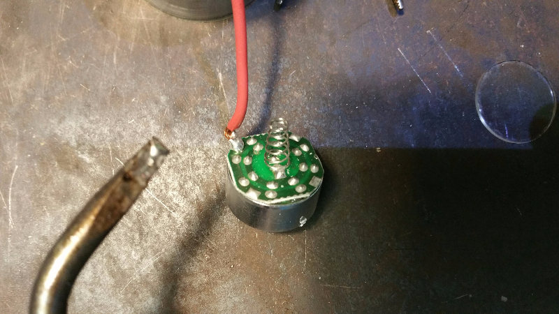

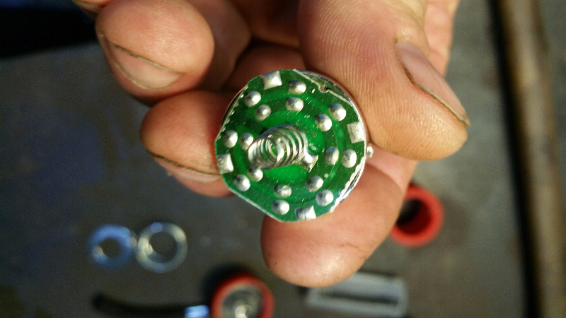

Plus sérieusement, ça fait longtemps que je cogite sur les leds, je connaissais les ampoules vendues sur les sites d'anciennes ou autres mais ça me faisait ch..r de payer 9€ plus le port, plus la résistance à 4€ pour que mon bruiteur de clignots bruite ; si on équipe toute la voiture il doit y en avoir pour pas loin de 100 € !
Là pour 4,99€, j'ai acheté 3 lampes de poche led. Avec deux lampes et deux fois 10 à 15 mn de travail je me suis équipé de deux clignots led ... et il me reste une lampe pour la caisse à outil !

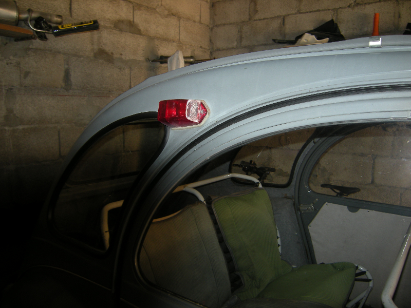

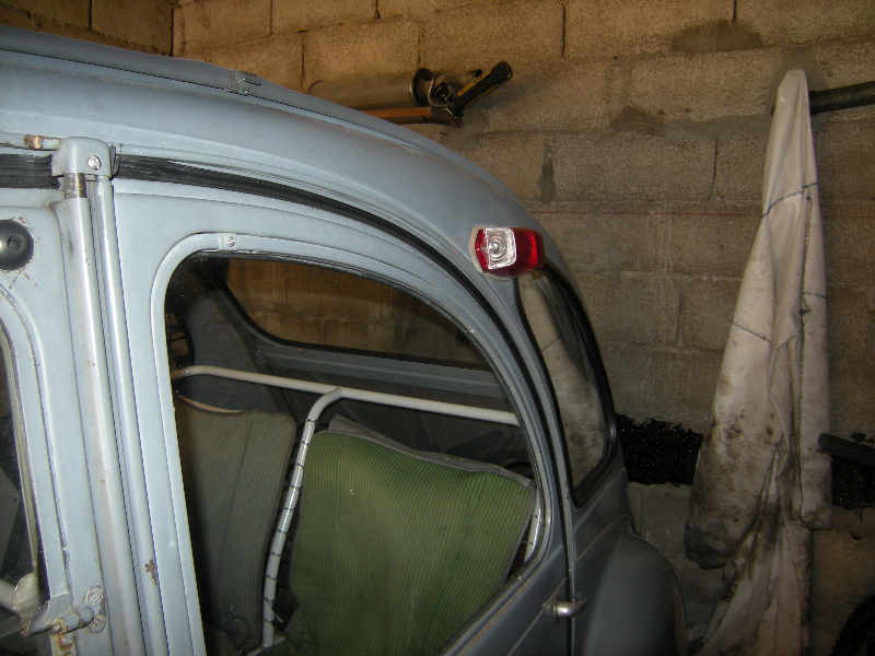

Part contre je fait que les cligno, les feux rouge et les stop on les vois bien. Jais remarqué sur tes feux sur la photo, il son mal positionner,la partie
avec la vitre blanche doit être diriger vers l'avant !! a tout cas sur la mienne c’est comme çà.
- zamzam
- Messages : 6421
- Âge : 64
Re: J'enledis ma 2cv AZAM 6v
Ben là vitre blanche est bien sur l'avant ....
- renato13
- Messages : 11374
- Ma deuche : azlp grise 1960
- Localisation : istres
zamzam a écrit :Ben là vitre blanche est bien sur l'avant ....
ben la photo plus haut on vois bien il est a l'arrière de la custode, et allumé il est bien visible , ou c’est moi qui deviens miro
mais je le vois mal positionner, je te ferait une photo du mien tout a l'heure.
la partie blanche du cabochon doit être diriger vers l'avant,de la voiture!!
- zamzam
- Messages : 6421
- Âge : 64
ben mes clignots sont placés comme les tiens ! ?
- renato13
- Messages : 11374
zamzam a écrit :ben mes clignots sont placés comme les tiens ! ?
oui oui autan pour moi , tu a raison je me suis tromper, :oops: , je te tiens au courant quant je reçois mes ampoules, encore

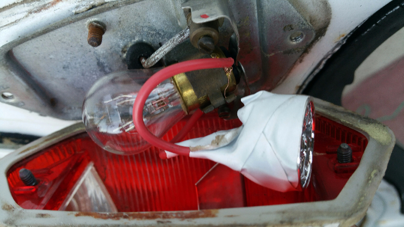

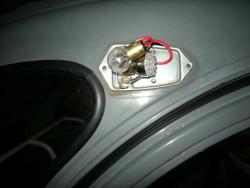

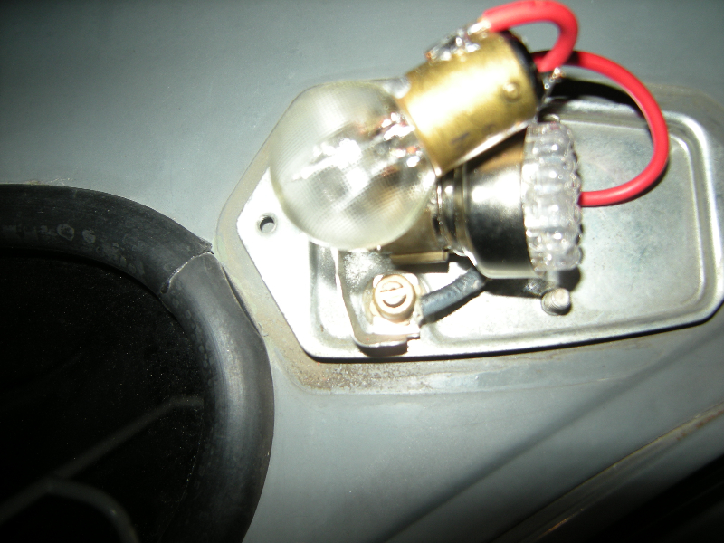

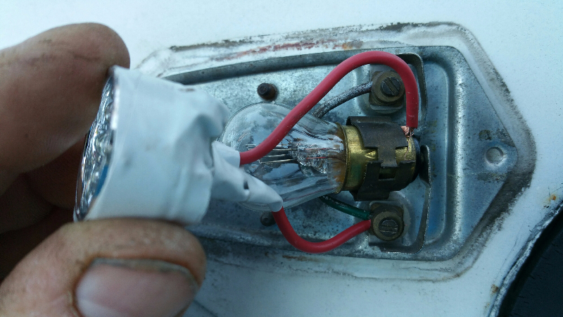

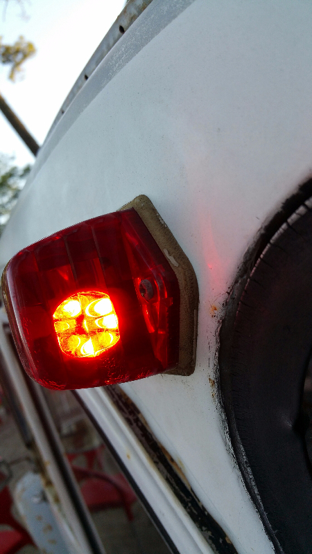

voila j’ai reçus mes ampoules le problème elles sont un plot,il a fallu que je modifie aussi la LED ,
la LED éclaire très bien mais vue la forme du culot la puissance va pas sur l'arrière ,don j’ai fait le système de David, avec deux petit fil et
la LED devant, est l'autre existante pour l'arrière , maintenant on voie bien mes cligno .

Je déterre ce topic car j'aimerais bien voir ce que tu avais fait René à l'époque. Le lien ne marche plus...renato13 a écrit :
la LED devant, est l'autre existante pour l'arrière , maintenant on voie bien mes cligno voila la vidéo https://www.youtube.com/watch?v=-wFrDwM ... e=youtu.be
voila comme j’ai fait , comme David nous montre ,d’ailleurs c'est lui qui ma montrer.
j’ai fait une vidéos elle passe pas ,fichier incorrect ( des que j’y arrive je le fait , sinon demain mon fils rentre il me le fera )

Ta vidéo marche...un vrai arbre de Noël !

le sac de nœud cette vidéo,la c’est bon çà doit aller, plus bas
j’ai rien modifier ma centrale et a minuterie fonctionne comme avant j'ai juste ponter des fil sur l'ampoule, rien modifier

Du coup je pense que je vais faire comme René à ceci près que je vais laisser l'ampoule classique dans son emplacement d'origine et mettre l'ampoule à leds vers l'arrière car c'est elle qu'il faut voir puisqu'elle éclaire beaucoup plus que l'ampoule d'origine.
