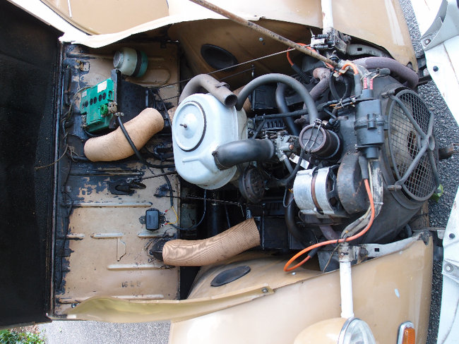

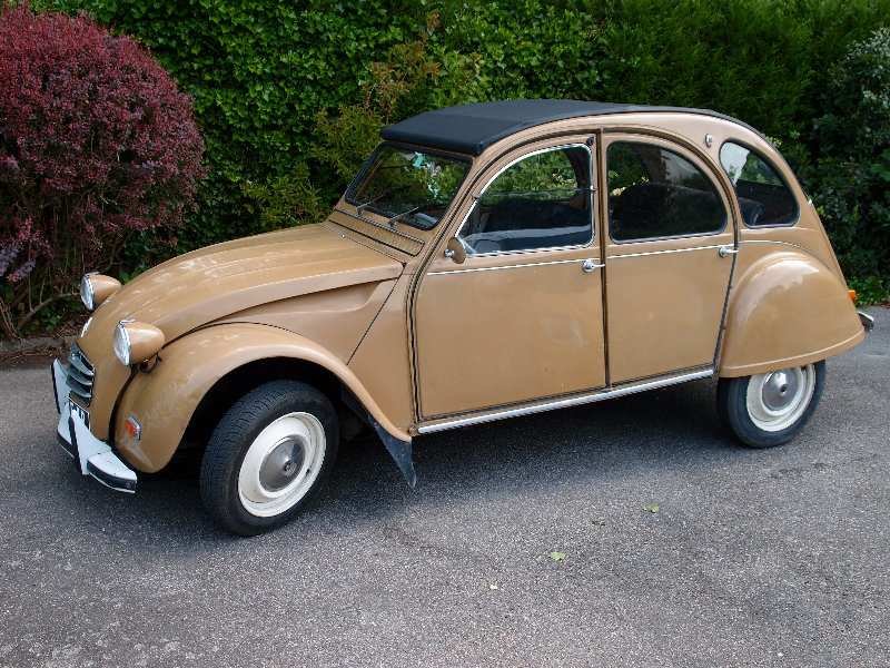

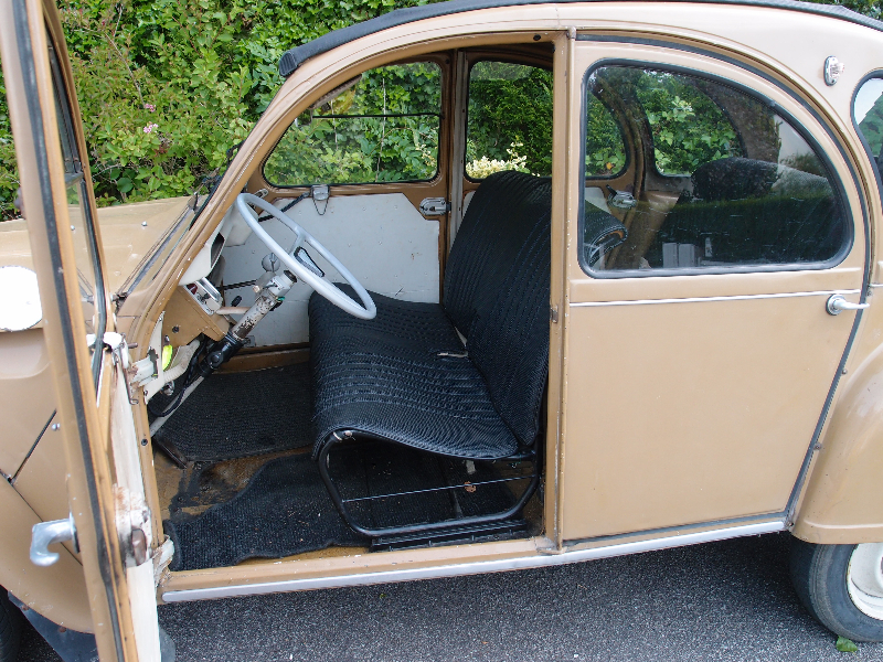

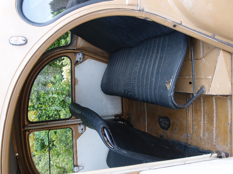

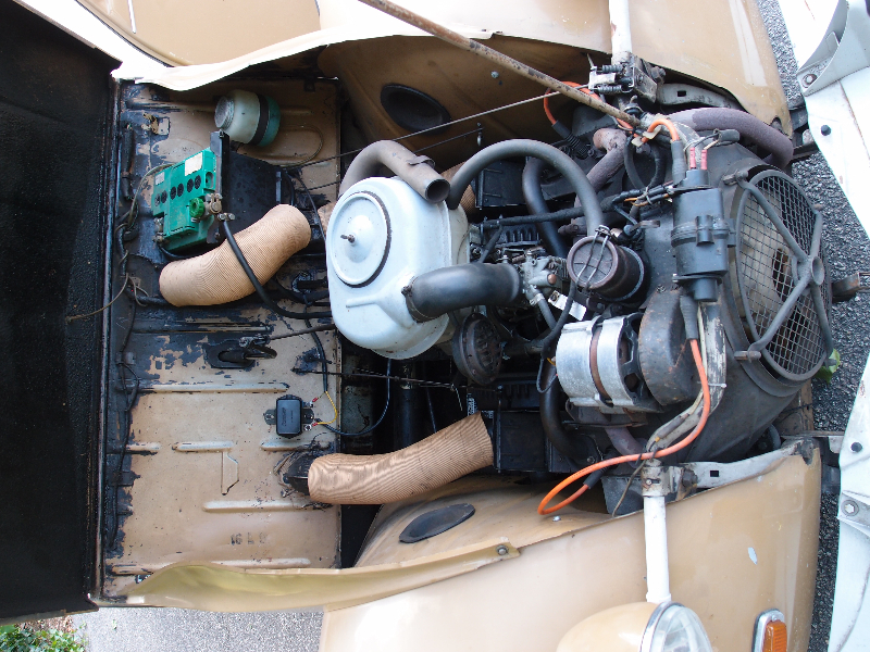

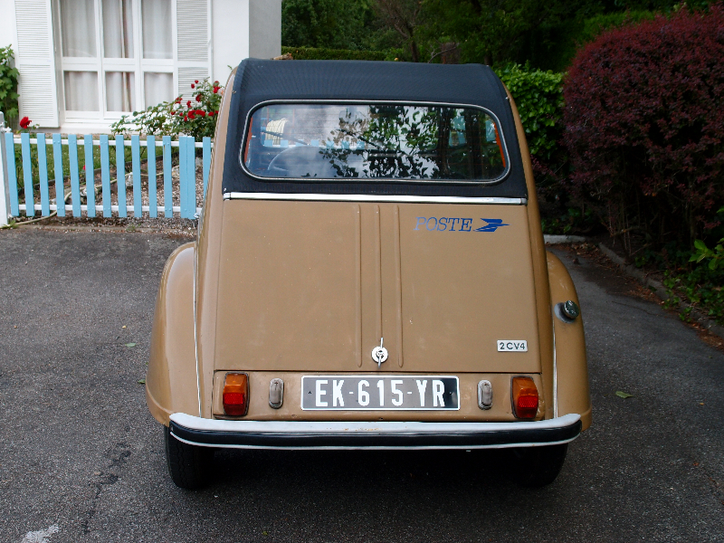

en complément il est confirmé par Citroën que la voiture a été commercialisée le 17 décembre 1969 (ce qui est correct compte tenu de la date de peinture) ayant été fabriquée à levallois.
par contre aucune information sur couleurs capote et sièges...
elle semble avoir été très bien traitée initialement contre l'érosion (présence des trous permettant d'injecter le produit dans la carrosserie) et ne présente quasiment pas de point de rouille : chance !!!)
je constate que des réparations ont été opérées de façon diverses : le capot arrière n'est pas d'origine, le siège arrière non plus; le moteur a sans doute été changé (la plaque qui est vissée porte numéro A067/635 N°09030.151167). mes démarches auprès des propriétaires précédents se heurtent à un grand silence; et je ne parle ni flamant ni néerlandais.
merci pour vos avis et conseils pour mes recherches

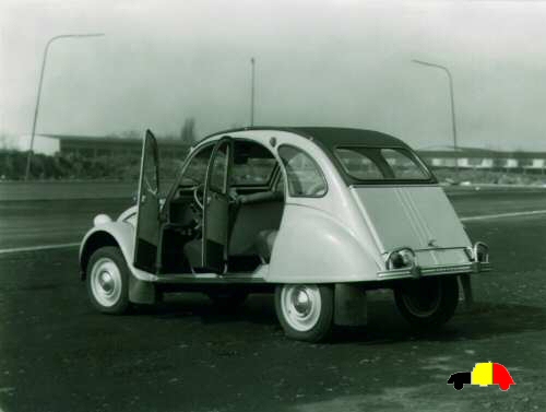

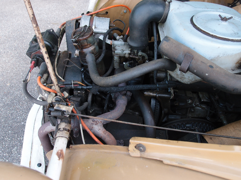

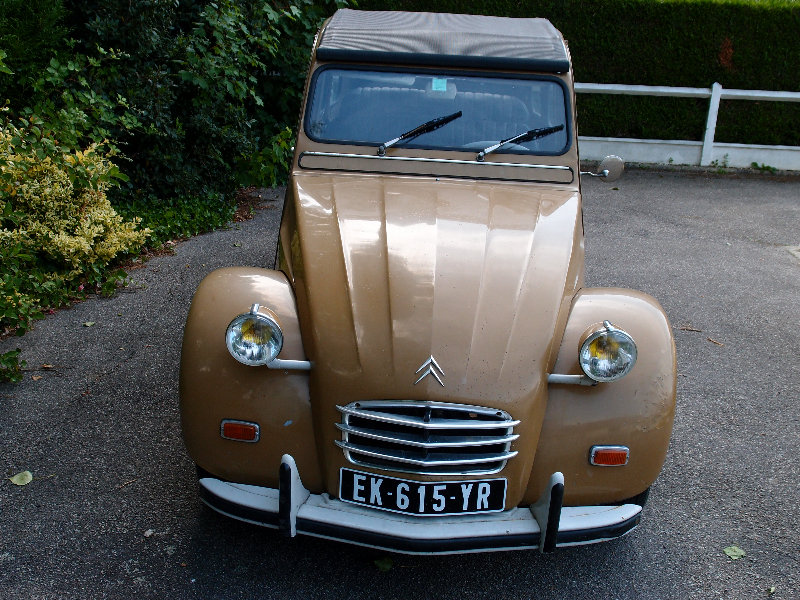

Merci pour les photos.
Je pense que c'est une 2 CV belge fabriquée à l'usine de Forest.
Ce qui me fait dire ça :
- l'alternateur, il n'y en avait pas en France à l'époque,
- les clignotants rectangulaires sur les ailes avant,
- les feux de position sur les custodes ; en France à l'époque il y a des clignotants rouges puis orange,
- les feux arrières.
Ce qui m'étonne, c'est le numéro de série, ou alors les 2 CV belges avaient des numéros dans les mêmes séries que les françaises, je l'ignore.
Tu devrais consulter le site des "Filles de Forest" : http://www.lesfillesdeforest.be/
et le forum la 2CV mania : http://www.la2cvmania.be
En tous cas une 2 CV belge en France, c'est pas courant. :clap:

"elle est marquée 2CV4"
cette information ne figure que sur le capot du coffre.
que je soupçonne de n'être pas d'origine : de près la couleur extérieure est un peu différente (pas le même vieillissement) ; à l'intérieur sous la peinture on trouve des traces rouges (antirouille ?) alors que ce qui apparait sur toutes les autres parties du véhicule sous la peinture paille brûlée sont des marques blanches. sans parler de l'autocollant La Poste que je n'enlève pas car sa marque en décalcomanie serait encore plus visible.
la plaque vissée sur le moteur ne concorde pas semble-t-il : ni avec 2CV4 ni avec année de sortie du véhicule. donc il y a eu des changements divers sur ce véhicule.
je crains que ce ne soit pas un "modèle hybride" mais plutôt un modèle bricolé successivement sans souci de l'état initial. :oops:

Pas du tout !

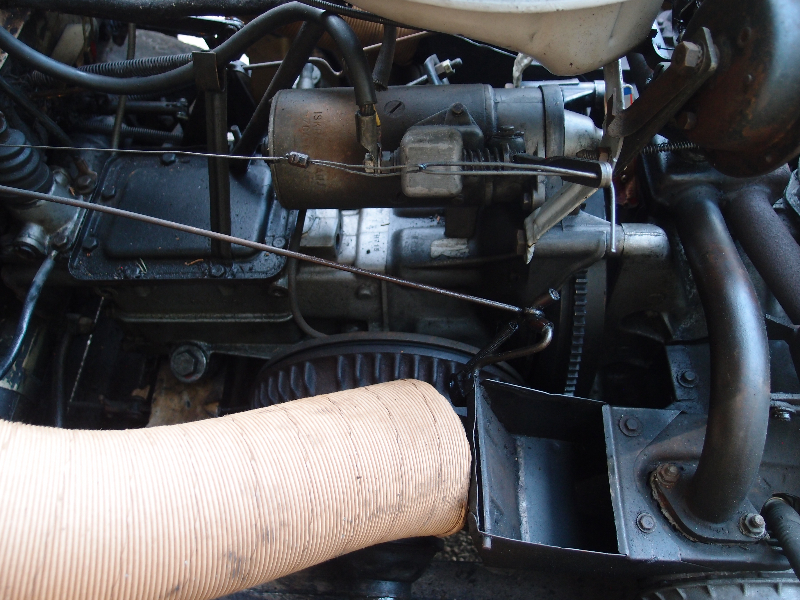

Les 2 CV fabriquées à Forest étaient en 12 V. bien avant la France et avec un alternateur.
Sur les photos on voit nettement qu'il s'agit d'un moteur de 2 CV AZ série A, et pas d'un 2 CV 4. (A la rigueur ce pourrait être un 602 cc M4 des AMI 6, à vue de nez :mdr: )
Non, non, il s'agit de toute évidence d'une 2 CV belge.
Pourquoi aurait-on changé par exemple les clignotants de custode rouge pour ces petits feux de position caractéristiques des 2 CV belges ? Idem pour les feux arrière.
L'histoire de cette 2 CV est claire et a été très bien expliquées : c'est une voiture construite à Levallois pour le marché hollandais ou allemand, lesquelles étaient normalement construites à Forest.
Voici quelques photos. c'est une AZAM mais l'équipement est le même.
On voit bien les petits feux de position de custode et les petits éclaireurs de plaque ancien modèle à coté des feux arrière.
Comme sur la 2 CV de CjD.

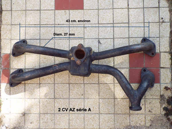

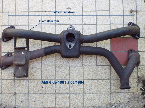

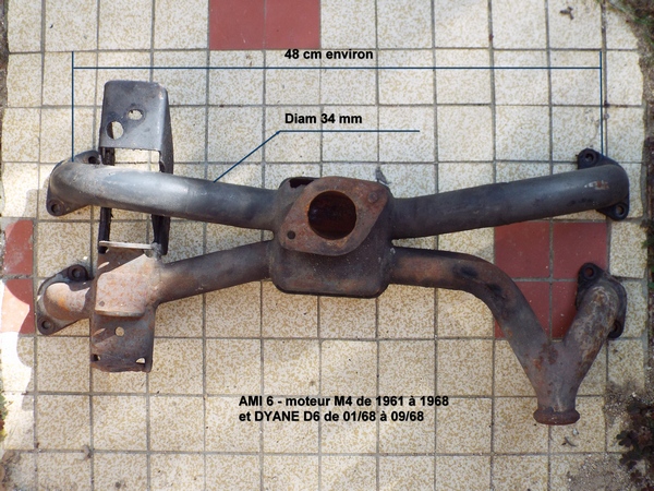

Re: recherche configuration sortie usine d'une 2CV
CjD a écrit :la plaque qui est vissée porte numéro A067/635 N°09030.151167).
Tu écris que le moteur est badgé A067/635.
Je ne connais pas cette désignation :shock:
Par contre je connais A06/635. Ce sont des moteurs type M 28/1 de 602 cc montés normalement sur les 2 CV 6 et les Méharis.
Or ton moteur, d'après les photos, n'est manifestement pas de ce type.
Il s'agit soit d'un A53 d'AZ série A avec un carburateur de 28, soit un A78/0 identique au précédent mais avec un carburateur de 32 monté sur les AZU, les 250 et les premières Dyane, soit enfin un moteur M4 de 602 cc d'AMI6, à vue de nez ressemblant au 425 des AZ série A.
Ton moteur pourrait être un modèle A78/0 : en effet, sur les premières Dyane destinées à l'export il était muni d'une dynamo extérieure au lieu de celle en bout de vilebrequin. Ainsi, la pipe d'admission - échappement comportait des supports sur lesquels on aurait pu ensuite mettre un alternateur, comme sur ta voiture.
Mais le moteur M4 d'AMI 6 a aussi ces supports....En effet, il y a eu aussi l'AZAM 6 belge, sortie en avril 1965 avec le moteur de l'AMI 6. Peut-être est-ce la bonne piste ?
Pourrais-tu nous indiquer les dimensions de la pipe d'admission : entre-axe des fixations en largeur et en profondeur ? Ca permettra de choisir entre 425 et 602 !
Il y a une petite erreur, c'est à partir de 64 ce type de pipe.

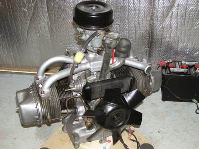

A l'oeil la différence est évidente entre un moteur de 2 CV 6 et un moteur d'AZ série A ou un M4 d'Ami6.
Moteur de 2 CV AZ série A (à vue de nez le moteur M4 est semblable !)
Moteur de 2 CV 6
Moteur de 2 CV 6
moteur 2 CV 6.jpeg (11.48 Kio) Vu 14173 fois
Les orifice admission échappement dans les culasses sont très différents : dans un même plan pour les AZ et M4, formant un angle pour les 2 CV 4 et 2 CV 6.
Sur les photos que tu as postées on voit qu'ils sont dans un même plan.

J'ai bien un ventilo d'AMI 8 sur ma 2 CV 6.
De toute façon il n'y a pas eu de ventilo métallique avec une poulie, à ma connaissance du moins. Et je ne sais pas comment était le ventilo sur les Dyane export de 1967 qui avait un 425 et une dynamo extérieure.
Le ventilateur en plastique ne permet pas d'affirmer que c'est un moteur d'AMI 6, mais c'est une forte présomption.
Attendons les mesures de la pipe, ou s'il déculasse le diamètre du piston, là on sera sûr... :D

en ce qui concerne les mesures de la pipe il y aurait bien une longueur hors tout de 48 cm et un diamètre de 3 cm (sans pied à coulisse, difficile -pour moi- d'être plus précis !).
la photo ci-dessous semble indiquer soit une réparation, soit un modèle différent de celui évoqué par bob41 dont les connaissances sont impressionnantes, non ? :enchante:
Pipe.docx
(529.9 Kio) Téléchargé 228 fois
question ce modèle a-t-il cessé d'être fabriqué en 1964 ?

C'est bien ce qu'on appelle un ventilateur "blanc" monté sur les AMI 6.
La pipe est bizarre ! Une curieuse réparation. :shock: :shock:

Non, non, je ne l'autopsierai pas avec ma meuleuse.... :mdr:
Sur un moteur M4, celui qui équipe les AMI 6 et premières Dyane 6 en France, et AZAM 6 en Belgique, l'hélice est en plastique blanc avec une poulie pour entraîner la dynamo extérieure, puis plus tard l'alternateur.
