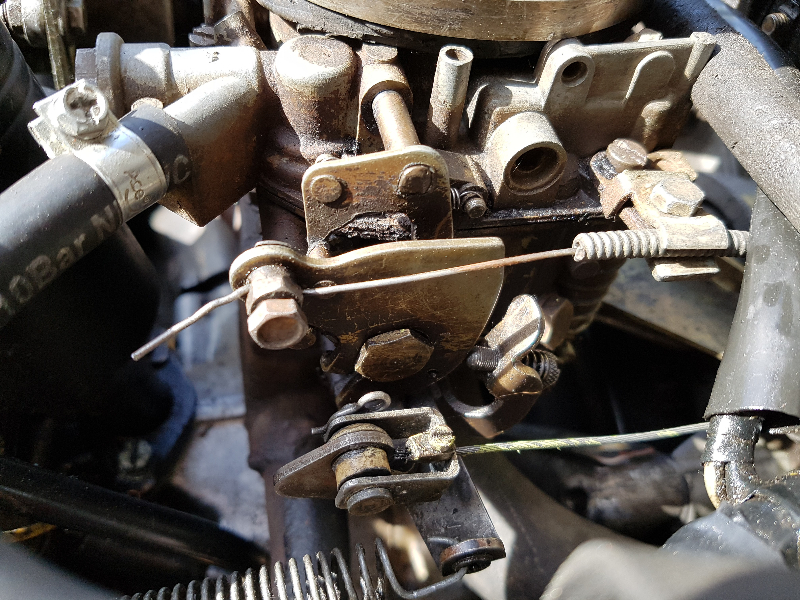

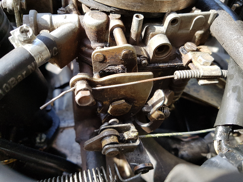

Salut les deuchistes,
Je commence à mettre le nez dans mon moteur, plus particulièrement au niveau du carbu.
La voiture démarre très bien mais le ralenti à du mal à redescendre ce qui fait que le moteur est quasiment toujours en sur-régime à l'arrêt avant de revenir à la "normal" au bout de 5 ou 6 secondes...
La vis coté cable d'accélérateur est complétement dévissée, et je me rends compte que le papillon (pas sur du mot ?) coté pompe de reprise ne touche pas la pompe à moins d’accélérer à fond, est-ce normal ou y-a t-il des ressorts, membranes... à changer ?
vous pouvez entendre le ralenti ici : https://youtu.be/CvERIody4Qo

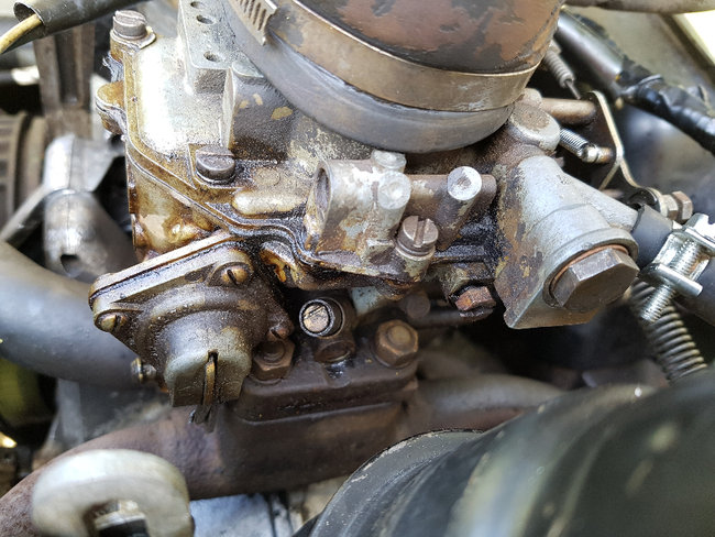

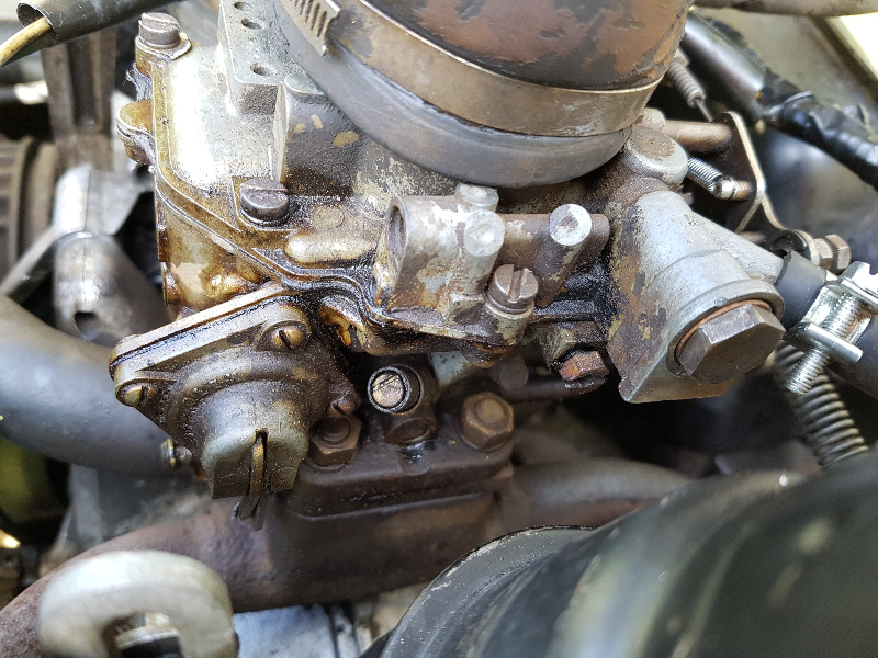

et les photos du carbu :
et coté vis de réglage il faut toucher auxquelles ?
j'ai bien la RTA mais c'est pas très cleir pour moi :o)
Merci pour vos lumières !

S'il y a un embrayage centrifuge, ça peut être le frein de ralenti qui "gratouille" un peu.
C'est une palette qui sort coté câble d'accélérateur et dont le mouvement est provoqué par un piston à fuite calibrée (dash-pot) interne au carburateur.
La mienne me l'a fait. D'abord vérification de la tension du ressort de rappel de l'accélérateur. Ce ressort s'il est au maximum doit forcer le retour au ralenti plus rapidement. En revanche on risque de perdre le frein moteur ainsi qu'augmenter al dureté de la pédale d'accélérateur.
Ensuite démontage du dessus de cuve de carbu pour vérifier le mouvement du piston cité au-dessus. S'il y bouge bien sans la biellette un coup de papier de verre 1000 à l'huile très très léger sur la tige de cette palette pour la nettoyer sera le bienvenu. Cette tige est traversante et un joint de caoutchouc donne l'étanchéité, donc y aller vraiment mollo. Un petit coup de silicone sur le joint et c'est reparti.

Re: Ralenti long à revenir 2cv
Mais tu as peut-être un carburateur pour centrifuge, qui, comme ça a été dit, possède un dash-pot pour que le ralenti ne retombe pas trop vite et provoque le débrayage du centrifuge en roulant lors d'une décélération.
Poste-nous des photos de ton carbu.

Merci pour ton aide, mais les photos du carbu sont ans le premier post, vous ne les voyez pas ?

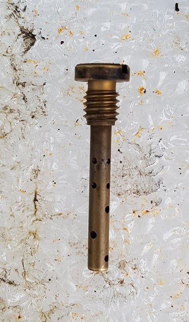

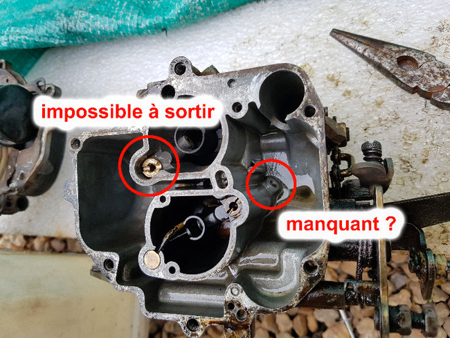

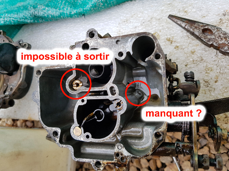

J'ai fini par démonter le carbu, joint du couvercle complétement mort, et le gicleur de la deuxième cuve tourne (en couinant) mais ne sort pas...
J'y vais à la perceuse ou c'est mort ?
Sinon j'ai l'impression qu'il manque un gicleur en bas de cuve, et le gicleur de la première cuve ne ressemble pas à ce que l'on trouve en pièce détachée sur les site spécialisés ???
