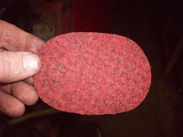

par toutoune
voici la photo de la piece faite par domi,moi j'ai utilise des tampons feutre coupés selon cette photo
Re: -2cv6-étanchéité volets de l'échangeur de chauffage
Posté : 03 juin 2017, 22:26
par deuffe
Compris Merci
Je vais chercher un matériau pour faire ça.
j’ai de la thibaude par exemple.
