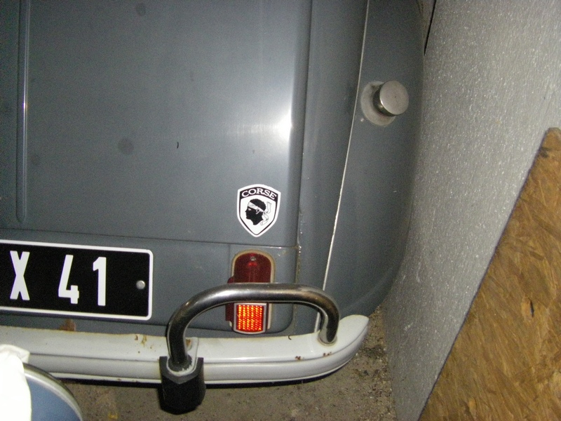

Pour les ailes arrière je ne sais pas comment reconnaître les vraies de refabrications, sauf pour les ailes dites "fines" d'avant 1966 qui ne sont pas refabriquées.
C'est bien pour les photos, mon AZAM a les deux modèles !
L'aile "bombée". C'est pas le bon modèle pour mon AZAM de 1965.

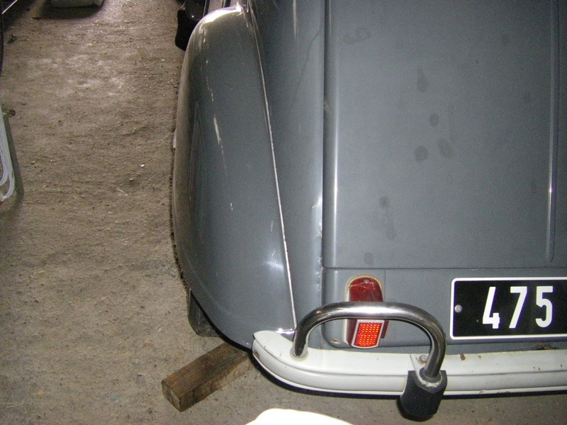

L'aile "fine"
L'aile "fine"

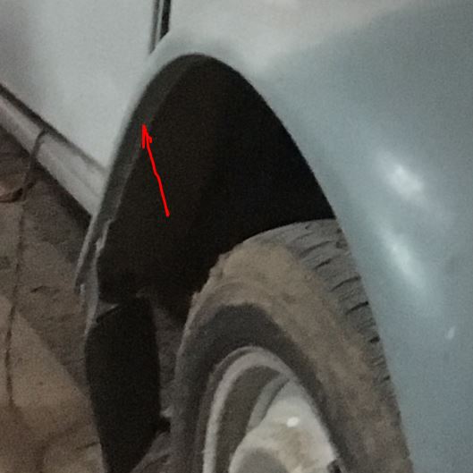

Merci Bob , c est rigolo d'avoir les 2 ailes :) au moins j'ai bien vu la différence , mais par contre pour le coincoin je suis pas chaud .
Ppour le bourrelet j'avoue ne pas bien avoir compris , est ce le retour ou j ai mis la flèche ?

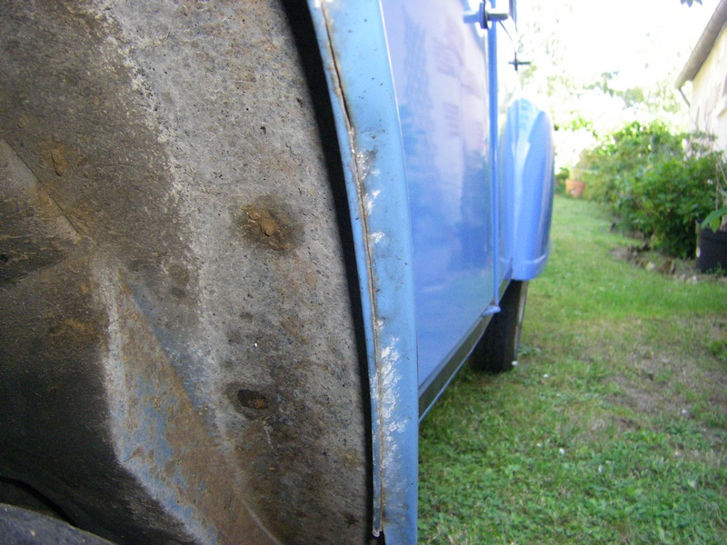

Oui, c'est bien où tu as mis la fléche. Sur les ailes d'origine il y a un petit bourrelet au bout du retour de tôle. Voir la photo ci-dessous, c'est sur une AZKA de 1979.
Mais peut-être pas sur les anciennes. Je viens d'aller voir sur ma A, il n'y a pas le bourrelet ! Alors ? :???: La tôle était peut-être plus épaisse.
Il faut se méfier de ceux qui disent qu'ils ont le matos Citroën :pense:
