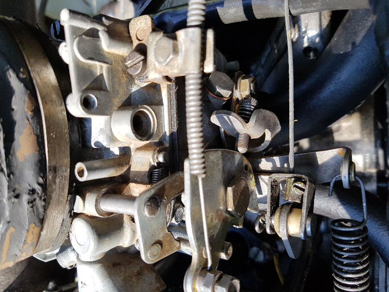

Salut les deuchistes !
Je sait que le sujet a été abordé maintes et maintes fois et j'ai bien tout lu, mais la je sèche un peu...
Le moteur de ma 2cv "gueulait" au ralenti et pissait l'essence par le capot du carbu, j'ai donc décidé de tout démonter, nettoyage, changement des joint d'embase et de capot, réglage de l'écartement des vis platiné et de l'avance à l'allumage, réglage des culbuteurs (20 échappement et 15 admission à froid ?), je remonte le bouzin et c'est pas beaucoup mieux...
Je suis obligé de dévisser la vis de richesse de 9 tours pour qu'elle tienne le ralenti même avec la vis de ralenti vissée presque à fond...
Quand je dévisse seulement de trois tours le son est beaucoup plus joli mais je suis obligé de donner un petit coup d'accélérateur toute les 3 secondes pour qu'elle ne cale pas...
J'imagine que j'ai une prise d'air quelque part mais comment la trouver ?
J'ai deux vis de pipe d'admission qui on du être trop serré et qui sont foiré mais j'ai mis de la pate à joint bleuet ça n'a pas l'air de bouger.
Une idée ?
Sinon de temps en temps je me prends une bonne châtaigne en touchant le moteur, une fuite électrique ? ou chercher en premier ?
Merci !!!

Fait tes investigations une par une.
Dans un premier temps fais une recherche de prise d'air en pulvérisant du gasoil sur les parties suspectées (pipe d’addition ! ; embase carbu, axe papillon, ...) : si le moteur se met à fumer, bingo !

En y repensant quand j'ai démonté le carbu le trou pour l'axe papillon principal était ovale à force de frottements...
Ca viens sans doute de la mais du coup c'est remplacement de carbu obligatoire ou il y a une astuce pour colmater tout en conservant la rotation de l'axe possible ?
Re: Réglage carbu double corps
jeromebg a écrit :En y repensant quand j'ai démonté le carbu le trou pour l'axe papillon principal était ovale à force de frottements...
Il te faudrait trouver un atelier de mécanique générale qui soit disposé à démonter et rebaguer l'axe. Pas gagné :shock:
Sinon, effectivement du jeu dans l'axe du papillon et le réglage du ralenti devient problématique ; on y arrive mais il n'est pas stable. J'ai mon AZAM qui est comme ça...
Le réglage des culbuteurs c'est 0,20 à l'admission et à l'échappement, à chaud. Si tu le fais à froid, mets 0,20 serré. Ce n'est pas l'avis de René, mais je fais comme me l'a indiqué un vieux mécano Citroën, et ça marche bien.

OUI faut être sur des prise d'air ,contrôle comme David viens de dire avec du gazole
pour ton dessus de cuve ( capot ) qui perd l’essence , c’est sûrement ton niveau de cuve des flotteurs est état du joint .
pour une prise d'air sur ton axe ovalisé, ton carbu et hs, ou le faire usiné part un atelier spécialisé.
pour tes culbuteur cest 0.20 les 4

Dimanche je fait 30 bornes aller 30 bornes retour après 2 heures de pose, nickel.
Hier soir je vais juste au bled d'à côté (6km), nickel, je veux repartir et la batterie à plat...
J'appel un ami qui viens avec des cables, ça redémarre mais elle pête comme une folle et impossible de la faire avancer sans qu'elle fasse mine de caler...
Je pense donc à l'allumage, la bobine HS ? Mais pourquoi d'un coup alors qu'il y a 4 jours ça marchais parfaitement ?
Et une bobine HS ça peut vider la batterie ?
Merci pour vos lumières !
