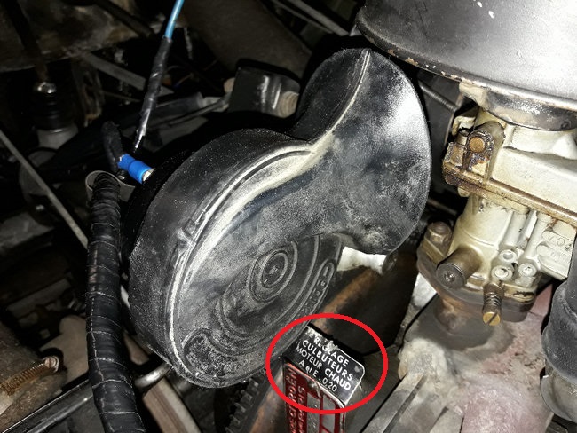

Bonjour à tous ,
Sur ma Panama j'ai deux Klaxon différents ( route et ville je suppose ) , je cherche à remettre ses accessoires comme à origine , ma question quel est le bon ? si il y en a un de bon

Tu devrait avoir les deux klaxons un droite un gauche fixé sur le moteur comme tu montre sur la première photo ,
il sont brancher sur un faiceau électrique chacun son klaxon,commandé part le commodo, un coup le premier et la ville un tiiiiip
tu continue a appuyer sur le commodo , tu a l'autre (route et ville) qui fonctionne en semble , sur ma mémère j’ai les deux comme tu montre en première
photo.

Je me doutais un peux que le deuxième Klaxon était plus récent mais dans le doute , je vais voir pour en changer .
Merci de ta réponse ,

Va voir là :
http://2cvco.canalblog.com/archives/201 ... 08934.html
L'avertisseur Ferson en forme de trompe, c'est celui d'origine pour la ville, il doit être positionné à droite. L'avertisseur route de marque Klaxon ou Ferson est à gauche.

, mon Klaxon de route ( celui de gauche à trompe ) est un SEIMA donc d’après les indications sur la Blog ça serai la monte après 62
, peut être que le miens a été changé
j’essaierai de trouver un FERSON à l'occasion et de vérifier sur une autre Panama si la monte est identique
