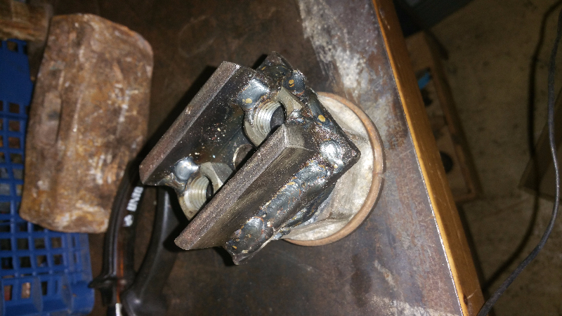

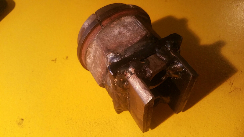

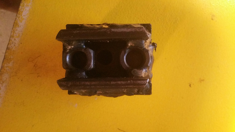

- Jo Martin
- Messages : 10
- Enregistré le : 23 juin 2017, 11:34
- Ma deuche : 2CV 6 spéciale 1988 az
- Date de naissance : 02 janv. 1951
- Localisation : 62 Marquise
Re: Jeu pivot bras avg 2cv
Oui avec un passager c'est pareil. Bon maintenant j'ai réussi en massacrant la bague à la virer, mais pour le remontage il me faudra l'outil. Si quelqu'un lit ceci je suis prêt à investir un peu de sous pour une location d'une journée...
Jo
Jo

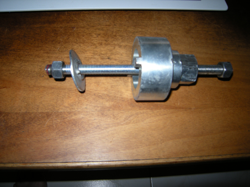

Tiens voilà des photos de l'outil que je me suis fabriqué, c'est pour les bagues à 4 ergots mais le principe est le même.

Malheureusement pour moi je ne suis pas équipé comme vous les gars, mais j'ai une vieille connaissance chef atelier chez Citroën à qui je vais rendre visite...
Wait and see, j'espère qu'il aura à me prêter.
