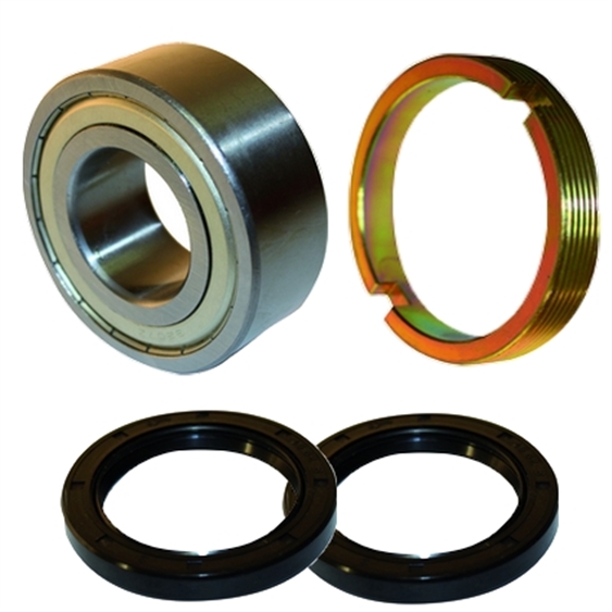

Il te faut acheter le roulement : 35 x 72 x 27, les deux bagues d'étanchéité et éventuellement la bague écrou. Je dis éventueleemnt parce que si tu la démontes proprement elle est réutilisable, mais ce n'est pas toujours simple de la démonter proprement. :shock:
Maintenant pour le fournisseur, je ne sais trop. Rénov 2 CV en vend un de bonne qualité, je n'ai jamais entendu de reproches. C'est celui-ci :
http://www.renov-2cv-mehari36.com/fr/ro ... 24388.html
Les autres marchands aussi surement.
Le site spécialisé "123 roulements" ne l'a pas. Je l'ai trouvé sur le site 1001 roulements, c'est beaucoup plus cher :
http://www.1001roulements.com/catalogse ... aisseur=27
Tu peux aussi aller chez un vendeur d'équipements industriels. Il te faudra donner les dimensions du roulement et spécifier qu'il s'agit d'un roulement double à contact oblique.
Quand j'ai changé ceux de mon AZL, il y a plus de 20 ans, j'avais mis des roulements Ingersol fabriqués en Espagne. Pas de problèmes, mais elle roule peu cette voiture...

oui, pour le premier j'avais vu cette vente et tu en as une bonne idée...mais pour 1001 roulements il manque les rainures intérieures pour la flasque ?

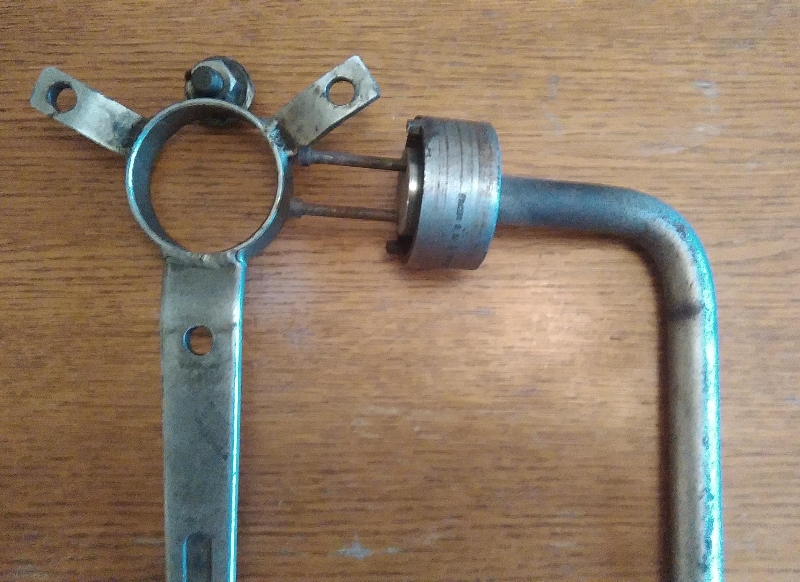

pas de bon post ici pour la pose ? et l'outil facom c 83 ( pas 84 ! ) je trouve rien dessus !...il fait clé pour l'écrou mais a aussi un autre manche qui semble se visser sur la flasque à 3 vis pour roue...puis a 2 écrous centraux...etc..
Re: roulement avant 2 cv
C'est un outil qui sert aussi pour les roues arrière, donc tout n'est peut-être pas utile pour l'avant ; je ne le connais pas bien, j'utilise le Wilmonda, mais ils se ressemblent.
Le manche c'est pour bloquer la flasque de roue en faisant appui sur le sol pour lui éviter de tourner quand tu vas desserrer la bague écrou : il se fixe sur les trois tocs du la flasque, avec les écrous de roue.
Tu mets en place la pièce avec les deux ergots pour que ceux-ci entrent dans les encoches de la bague écrou.
Il peut y avoir à serrer cette pièce à travers le roulement avec deux grosses rondelles pour éviter qu'elle échappe, mais pas sur tous les outils.
Après il y a un dispositif, par exemple un écrou de 32 soudé, pour dévisser la bague grâce à la fameuse pièce ; c'est peut être aussi des trous pour passer une broche. Souvent il faut en plus un tube d'un bon mètre pour faire bras de levier, car la bague écrou est bien serrée. :shock:
Mets nous une photo de ton outil; il y a surement des gens sur ce forum qui l'utilise...

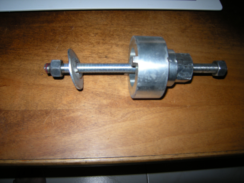

Si tu a le même appareil que le mien sur la photo plus haut ,je t’explique comment faire .
1 faut déposer le cardan.
2 tu dépose le cache poussière sil y en a un sur la bague écrou, ensuite
3 tu va avoir besoin d'un gros marteau, pour sortir le flasque central du roulement avec une douille du bon diamètre tu tape il sort bien en principe .
4 quant le flasque et sortie ,avec un petit burin tu tape sur le bord du roulement, il sort vers l’intérieur, coté cardan, il sort bien lui aussi normalement.
prévois de mettre le roulement neuf 24 heure au congélo, tu le sort juste avant le montage.
voila pour le démontage.
POUR LE REMONTAGE DU ROULEMENT NEUF.
on tape plus rien,on se démerde , avec une tige fileté qui passe a travers le flasque et le roulement neuf, en te servant de la vielle cage comme appui
sur le roulement neuf . Prévoir une tige plus longue que celle de l'appareil si dessus .30/35 cm ,écrou et rondelle ,diamètre de la tige 14 écrou qui va avec .
Avec la tige tu traverse le flaque , ( la partie la ou il y a les goujons de roue) ,le roulement neuf graisser ainsi que l’intérieur, du logement, et la vielle cage qui va servir d’appui,
tu prévois une petite plaque trouée au centre pour le passage de la tige, plaque 1cm d'épaisseur, et tu pose bien droit ton roulement dans son logement, et tu serre en sandwich les deux écrous au
extrémité de la tige pour rentrer le roulement, une fois ton roulement renter a font tu visse ta bague, a la main et tu la bloque ,avec l'outil que je te montre. j'espère que çà suffit
comme explication ,je suis pas chez moi pour des photos .

je me fais bien c...r pour mettre ces photos !...mais c'est fait
la partie de droite s'emboite dans celle de gauche...écrou sur le haut à gauche ? 2 vis au centre ?....

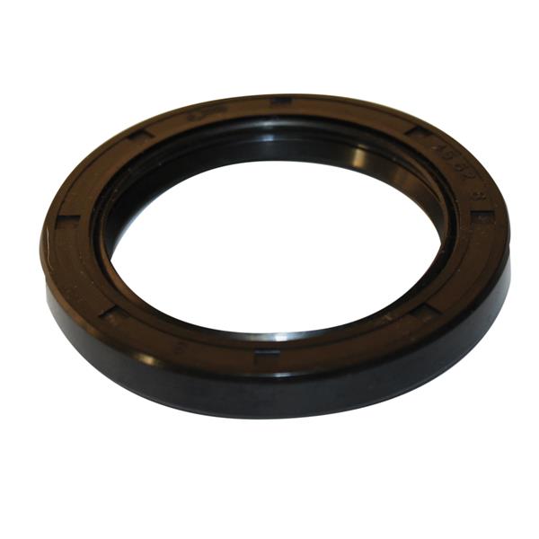

bonjour , dans quel sens faut il reposer deux bagues d'étanchéité : méplat côté roulement ou l'inverse côté extérieur , merci
- Fichiers joints
- roulement de roue de 72mm.jpg (123.57 Kio) Vu 11971 fois
- joint-de-roulement-de-roue-45-x-62-x 8.jpg (19.1 Kio) Vu 11971 fois
- renato13
- Messages : 11565
- Ma deuche : azlp grise 1960
- Localisation : istres
le méplat coté roulement, numéro écrit sur la bague lisible coté extérieur.
