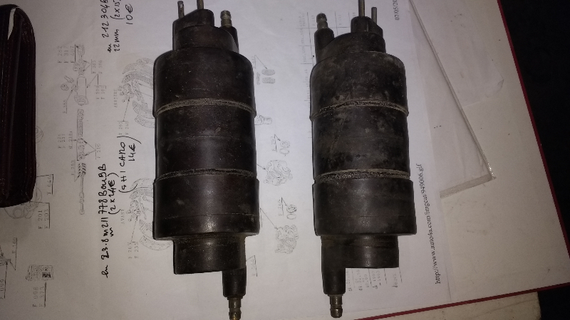

J'ai ces 2 bobines mais je ne sais pas si c'est du 6V ou du 12V.
Comment savoir ?
Nb : j'ai une 2CV6 12V.

:salut: les bobines 12 volts sont marqués 12 sur le côté normalement.Au dessus des 2 fiches - et +.
Re: 2CV - Bobines 6V ou 12 V ?
RICMAN41 a écrit ::salut: les bobines 12 volts sont marqués 12 sur le côté normalement.Au dessus des 2 fiches - et +.
Et les 6 V. aussi !

Non je ne vois pas ça.
L'une est marquée 5-2 et l'autre 5-8, c'est tout.

Essaie de bien les faire propre ,normalement c’est marqué, sinon tu peut monté une ou l'autre ta 2cv va démarrer
mais la 6 volt va chauffer plus vite . :salut:

C'est une bonne idée. En même temps ça me permettra de les tester car je compte les vendre.
Je fais ça ce soir.

Ce ne serait pas des bobines en caoutchouc ?
Dans ce cas c'est du 6 V. Ces bobines ont été montées sur les A et les AZ entre la bobine métallique et celle en bakélite, de juillet 54 à novembre 60.
Oui effectivement à mieux regarder on dirait bien des 6v caoutchouc !

Oui, le revêtement semble bien être du caoutchouc marron.
Pas d'indication du voltage au dessus des broches.
Je n'ai pas encore pu les tester sur ma 2cv par contre j'ai mesuré les résistances internes pour les comparer :
- sur la bobine de ma 2cv6, donc 12V : entre le + et le - 3 ohms, entre les deux sorties vers les bougies 12000 ohms
- sur les 2 bobines à identifier : entre le + et le - 1.6V, entre les deux sorties vers les bougies 6500 ohms
Ca semble confirmer aussi que ceux sont des 6V et le fait que la résistance interne sur la sortie soit 2 X fois moins élevée me semble logique pour obtenir en gros la même tension de sortie avec une entrée 2X plus faible.

Lis ce qu'on t'as écrit.
Toutes les bobines en caoutchouc sont en 6 V. Elles ont été montées sur les A et AZ de 1954 à 1960.
