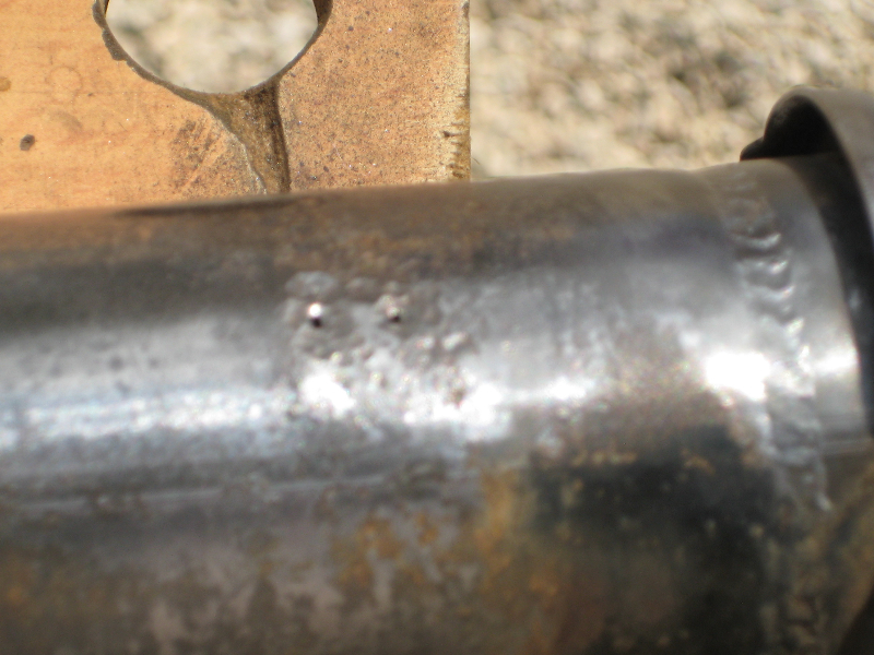

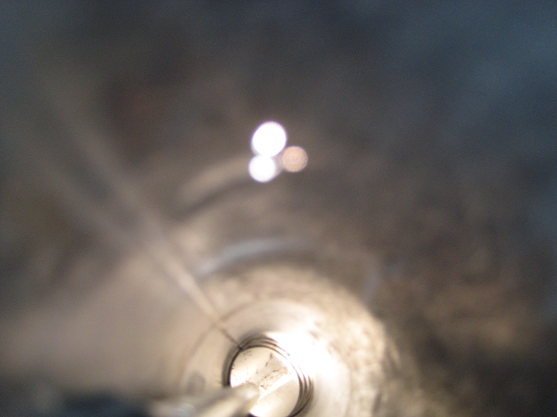

En passant mon doigt à l'intérieur je sens que ça accroche au niveau des trous donc je pense plus à un perçage volontaire.

Re: Goulotte essence
A mon avis tu peut les boucher, c’est du a la corrosion , la mise a l'air libre , se fait part le bouchon, attend d'autres avis!!! mais
pour moi tu peut boucher,!!

Oui, démonte ta goulotte et un rebouchage à l'étain c'est parfait.

Ok,c'est parti mon kiki !!!zamzam a écrit :Oui, démonte ta goulotte et un rebouchage à l'étain c'est parfait.

[quote="Fredjojo"]Par contre éloigne toi du réservoir pendant ce bouchage a l’étain sinon pas sure que l'on voient la suite de cette resto.
très très bonne intervention de Fred, +10. est de David ,démonte ta goulotte soude pas prés du réservoir les vapeur :shock:

Pas de crainte,la goulotte lors de la photo est dans ma main
et cela fait presque 2 ans que mon réservoir a été sablé,peint à l'époxy et il n'a pas eu une goutte d'essence depuis :ignorant: mais merci d'y avoir pensé,il vaut mieux prévenir que guérir.
