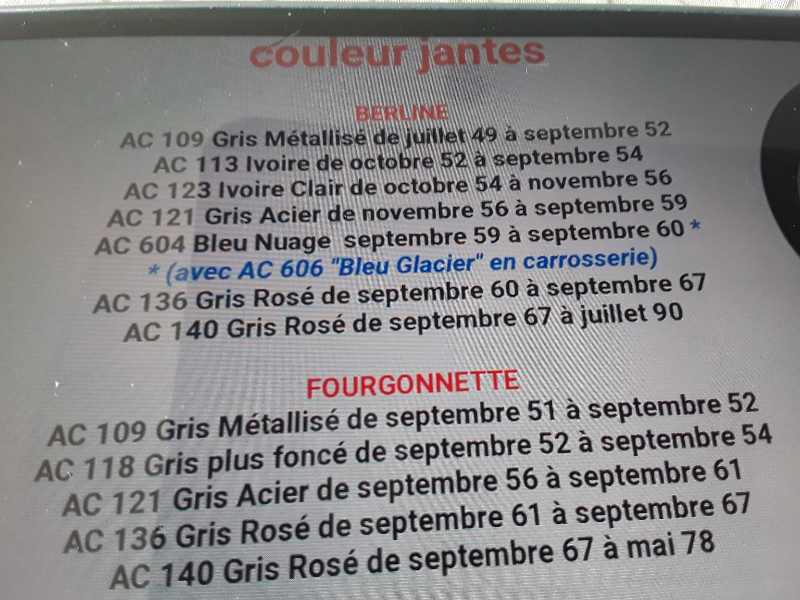

C'est quoi ta voiture ? Une 2 CV 4 de 1974 comme indiqué dans ta signature ?
Dans ce cas les roues sont peintes en gris rosé, comme a dit Math 2 CV, mais il y a eu plusieurs gris rosés : un AC 136 et trois AC 140 :shock: :shock:
Sur ta 2 CV c'est un AC 140, mais lequel ? Faut voir avec un peintre qui doit avoir ça sur son ordinateur.

Oh oui pardon un ac140 !

Bon j'ai déjà une piste, mais 3 ac 140? je croyais naïvement qu0un seul ac... existait.
Les jantes sont de la même couleur que le pare choc, Non?
Il faut donc que je vois de ce côté

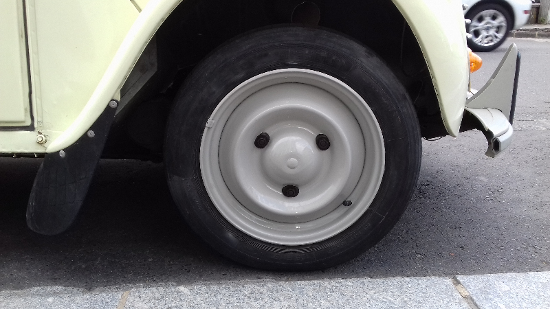

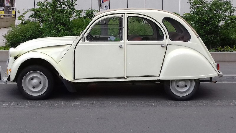

J'ai mis du temps mais j’ai fini de repeindre les roues. ça m'a pris du temps car pour diverses raisons je n'ai pas pu mettre la voiture sur câles. Donc roue après roue.
Je suis le champion du démontage et échange avec la roue de secours.
A la suite de vos conseils, j'ai abandonné l'idée du pinceau et tout fait à la bombe avec une peinture ac 140, c'est un gris qui me va très bien.
Honnêtement c'est moins pro que Williamm, mais bon je m'en satisferait.
On verra à l'usage si elle est résistante.
Encore merci

Question : est-ce que la couleur des jantes a changé suivant les millésimes ?
Comme je souhaite repeindre, moi aussi, mes jantes voila purquoi je me pose la question...
