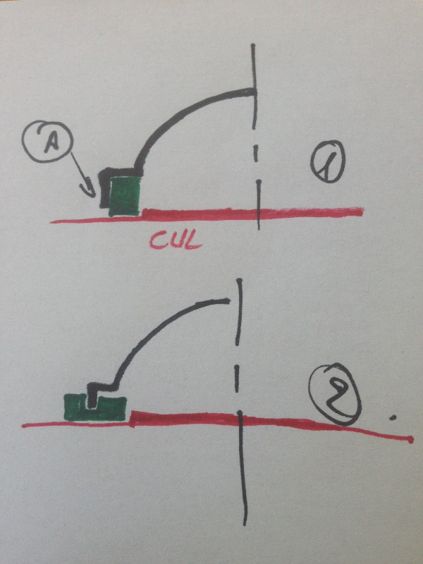

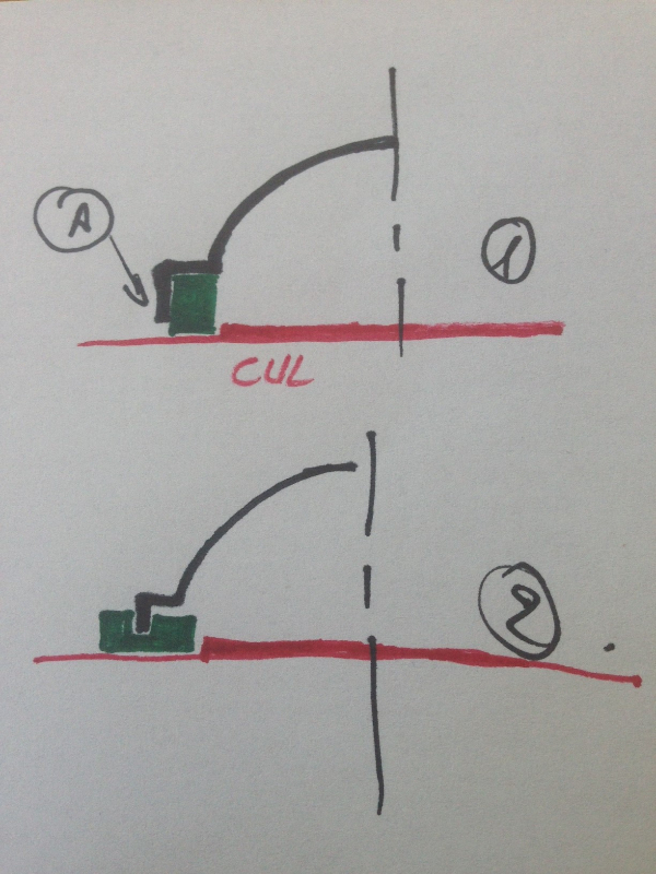

Par contre comme je n'ai pas la vue réelle du montage j'ai une question,
Une fois serré , A est en porté sur la culasse ou l’épaisseur du joint fait qu'il y a un jeu infime comme dans le cas 1 ? ou c 'est plutôt le cas 2 ?
si c'est le 1 , pour contrôler que le trou et la portée conique sont perpendiculaire au plan de joint ( fabrication douteuse) et vérifier que le joint porte bien sur toute la circonférence .
Cache culbu tete beche + 2 joints entre , une tige fileté qui traverse et les 2 écrous conique visé a la main , contrôle avec jeu de cale de l’écart entre A/A et si les 2 cuvellages tombent en face.
Si je prends le cas de ce fournisseur , la vue du cache culbu montre une portée conique et la 2eme , une vue éclatée montre rondelle plate + Grover , ca je suis sure qu'on ne peux pas mixer , c'est cone sur cone ou plat sur rondelle

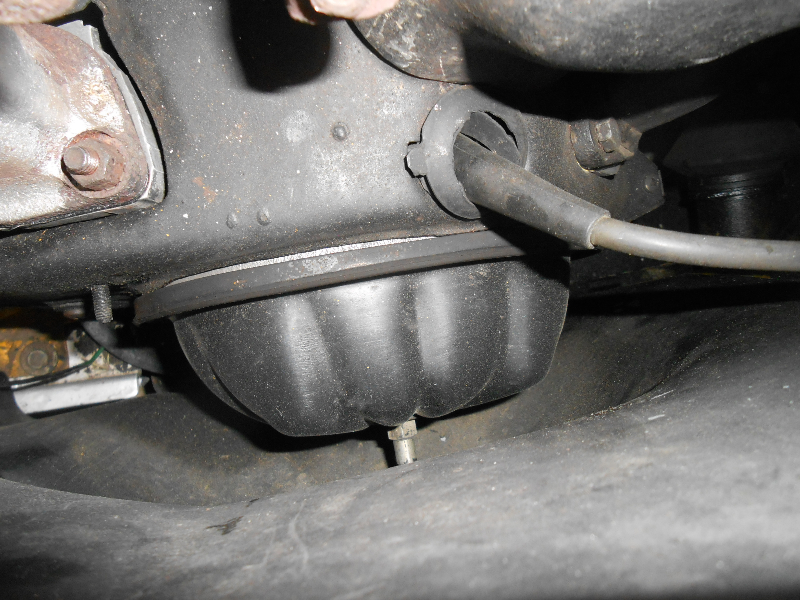

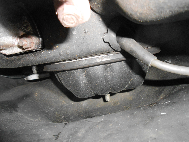

bonjour

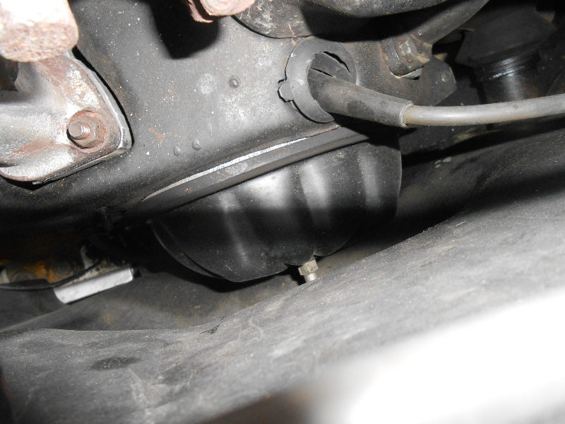

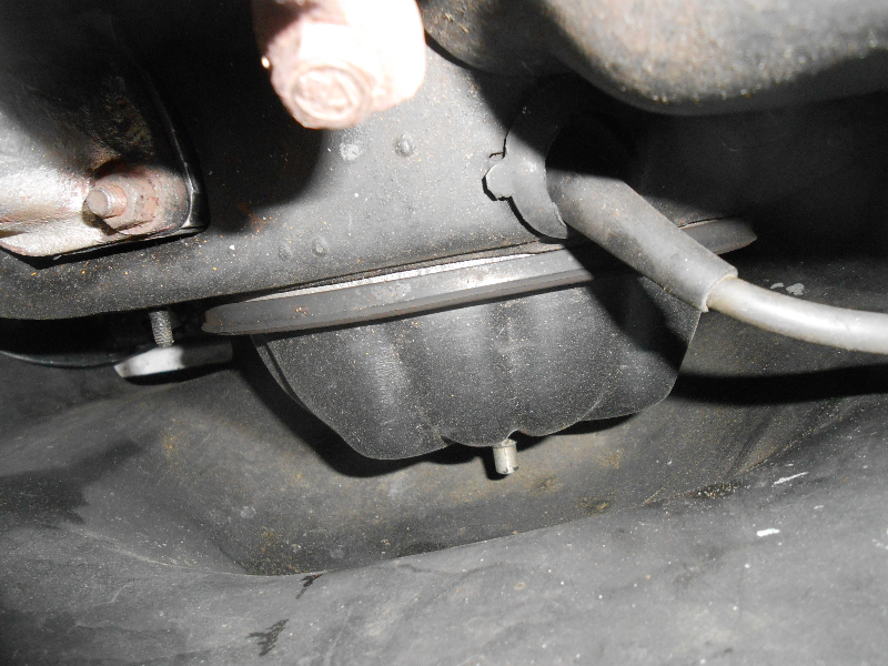

voici les miens,joints burton,j'avais oublié de préciser
2cv6 1981

Belles photos des caches culbu. Tu les as montés avec quel joints ?

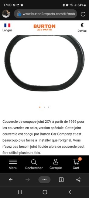

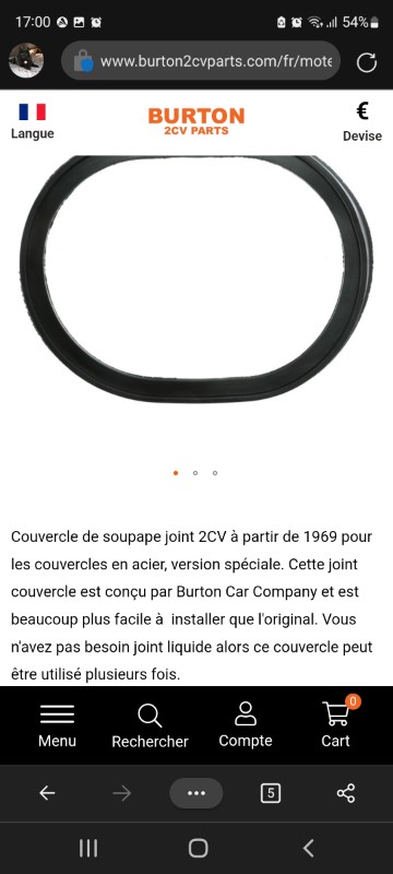

Dans le cas de joint Burton, il ne faut pas utiliser de pâte.
https://www.burton2cvparts.com/fr/moteu ... n-speciale
J'ai ce modèle, j'ai changé mes caches culbuteurs lors de ma dernière vidange, ras :pouce:
As tu vérifié la planéité de tes caches culbuteurs dur une vitre?
