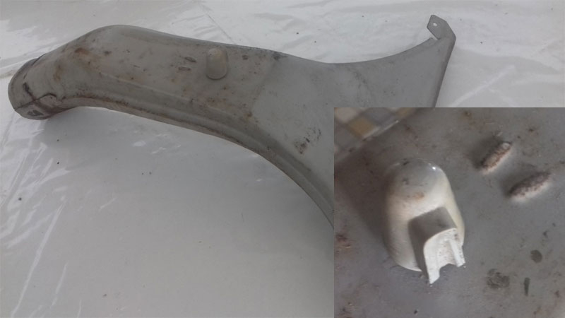

Je veux démonter la manette de fermeture de l'air sur le conduit du parebrise. Cette manette est cassée et bloquée. Comment faire le démontage?

Je crois que la manette est entrée en force sur l'axe ; il faut tirer dessus pour l'extraire. Ensuite on remet une manette en la poussant aussi en force.
S'il y a du jeu en cas d'usure, la manette ne tient pas et tombe sans arrêt ; c'est ce qui se passe sur mon AZL. Solution la coller, ou mettre un petit bout de clinquant qui fera cale sur la partie plate de l'axe.

j'ai pu regarder le bouton se démonte pas sur la mienne , il est pris en force dans l'axe ,
l'axe traverse le conduit et un petit ressort est entre le bouton et le conduit, je pense que le bouton sort avec l'axe ,
il faut déposer le conduit et voir la fixation de l'axe , sinon le bouton et sûrement pris dans la masse avec l'axe ,
ou il est cranter faut tirer dessus, pour voir sil viens , mais une fois l'axe déposer pour rien abîmé. :salut:

J'ai débloqué le système en l'abreuvant d'antirouille et pour le changement de la manette, j'ai remis ça à plus tard car je n'ai pas trouvé sa remplacente.
