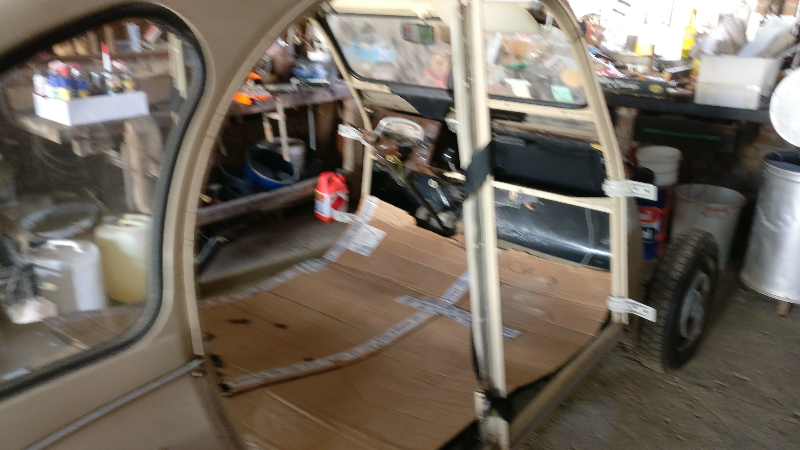

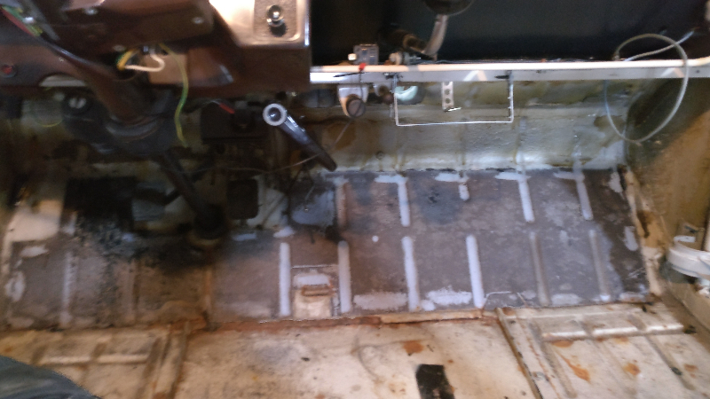

Une fois les portes enlever et dénudé de l'intérieur

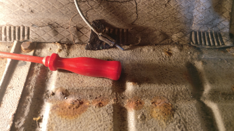

Pas mal de rouille au niveau conducteur
A demain pour plus de photos ;D.

:salut: Le problème avec le revêtement qui est sur ton plancher est qu'il s'imbibe d'eau et fait pourrir à petit feu et sournoisement tes planchers et ton tablier.
Bonne continuation :wink: et bravo pour ton bac :clap:
ps prends plein de photos même de trucs insignifiant qui te seront très utiles pour le remontage. :pense:

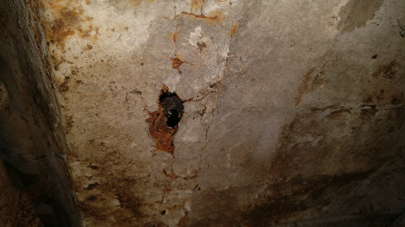

On voit bien les trous ...

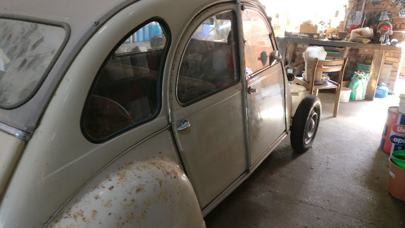

Oh le beau jour
Oh le beau jour
Du coup on enlève la protection pour ne pas avoir de mauvaise surprise, malheureusement le coté conducteur est mort il va falloir couper puis souder...

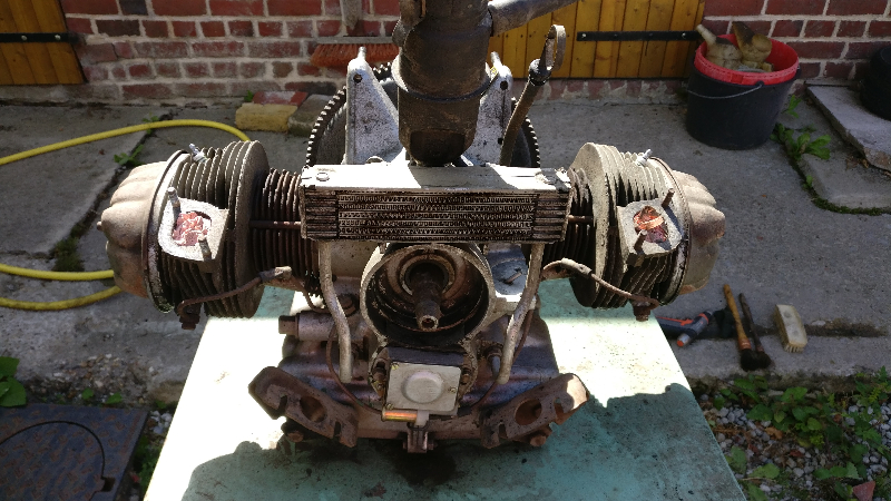

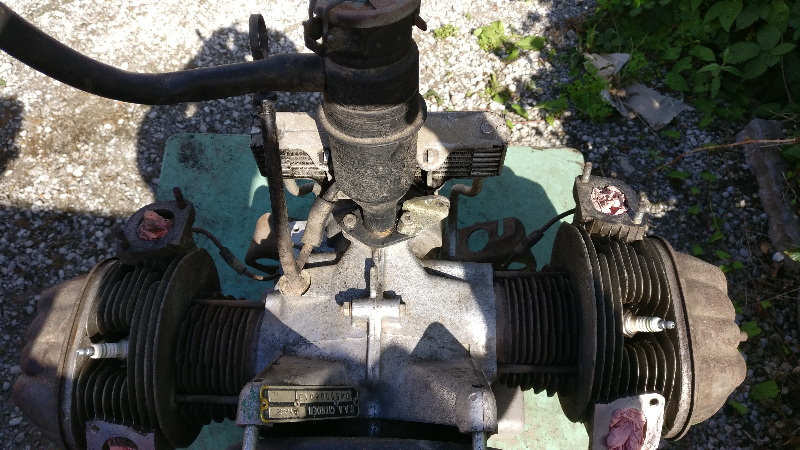

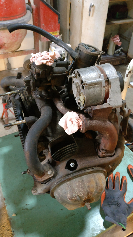

On a déposé le moteur, une bonne galère

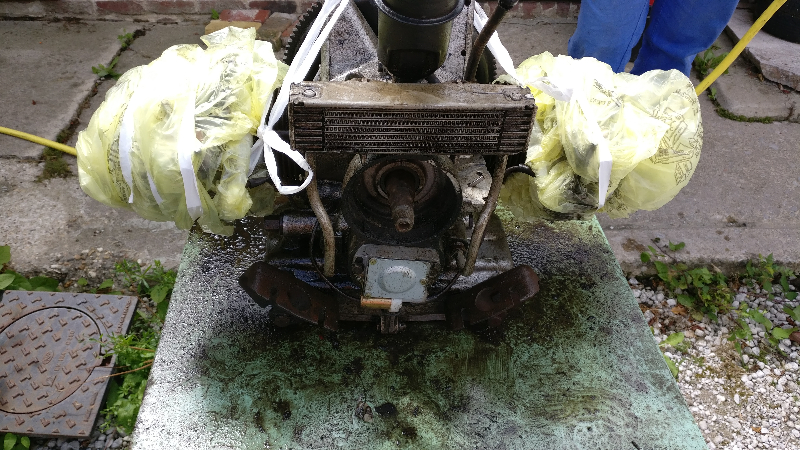

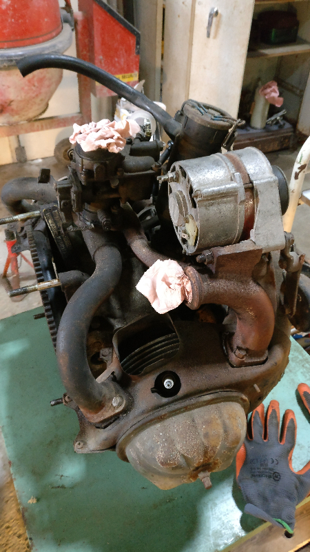

On imbibe le moteur de pétrole désaromatisé puis par la suite on le protège pour nettoyé à l'eau (surtout pour faire couler la crasse détachée par le pétrole)
Par la suite, le soufflet pour bien sécher et enlever le reste de la crasse.
Résultat il est nickel, manque plus que lui trouver un petit coin pour le stocker en attendant que le reste des travaux soit fait...

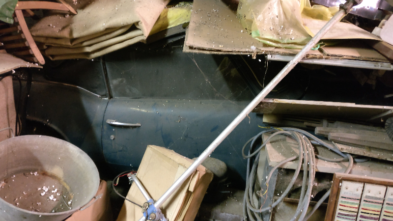

Le petit bonus, une petite merveille qui dort chez un copain que j'aide sur une 205...
Une triumph spitfire qui dort, elle va être la prochaine sur la liste pour sûr !!!

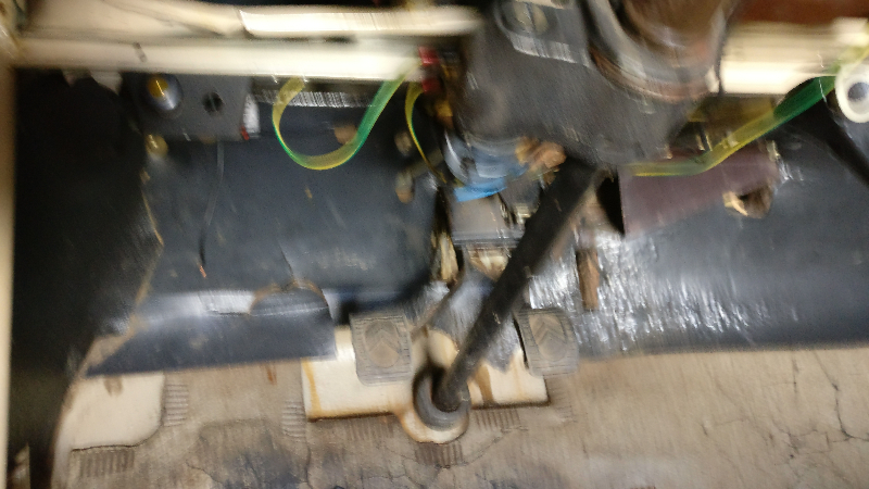

Pour finir j'ai juste un soucis pour justement enlever l'avant (niveau poste de conduite), pour le volant pédale etc je ne vois pas trop comment faire :boulet2:
Merci d'avance,
