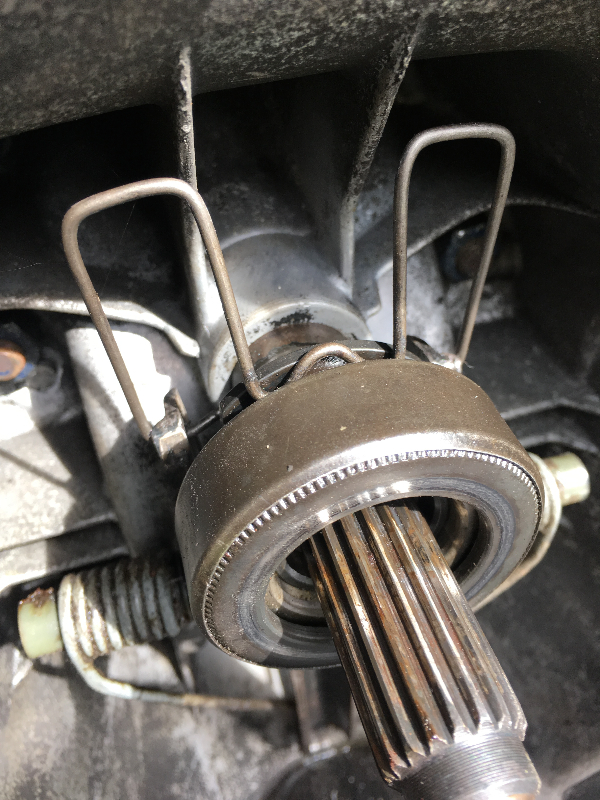

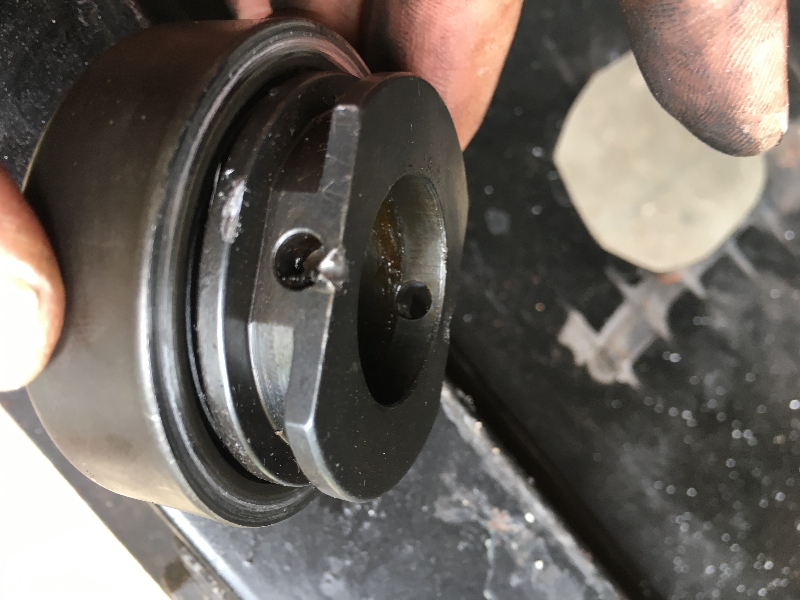

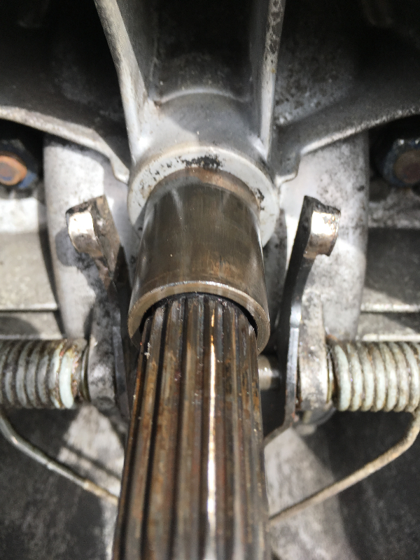

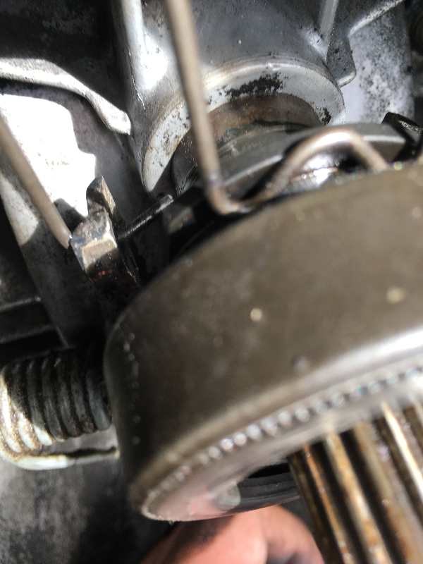

Bon, j'ai réussi à trouver le temps de re-déposer mon moteur et voir ce qui se passait :
J'avais certainement mal monter l'espèce de ressort qui tient en place la butée, résultat, ce ressort était toujours maintenu dans la fourchette, mais était sorti des trous de la butée, qui a pu se promener le long de l'axe et ainsi abîmer la fourchette.
Je me rappelle m'être posé la question du sens de ce ressort au montage.
Quelques photos pour imager.
je suis preneur d'une photo d'un ressort bien installé... merci par avance.

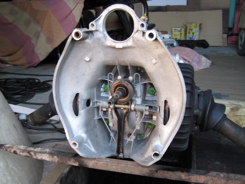

Ci-dessous une photo plus large de ma boite lorsque j'ai déposé le moteur. On voit le modèle de ressort.
