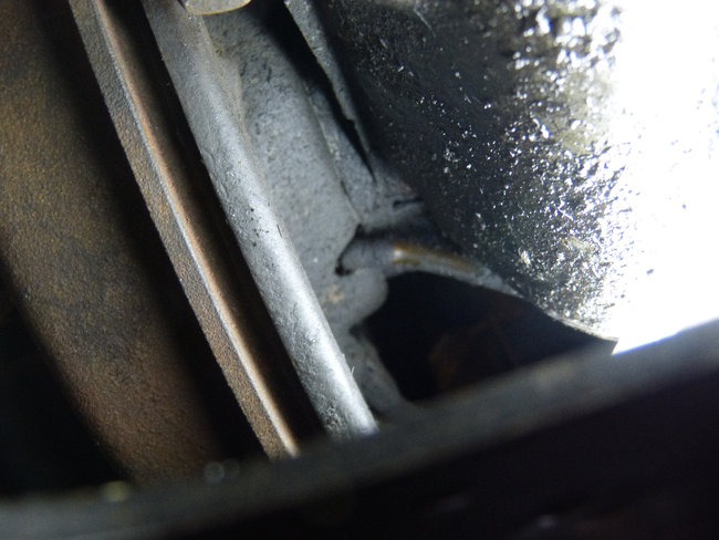

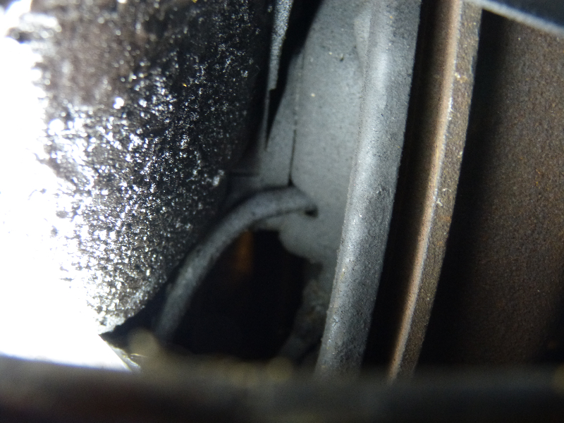

Bonjours à tous,
En remontant mes tambours de freins, j'ai constaté (notamment en montant celui de droite =coté passager), qu'il y avait 2 "durites" sous le moteur.
Durites visiblement connectées au moteur et qui dépassent de la plaque de protection dessous.
Ma 2 pattes est une AZAM de 64, quelqu'un voit il ce que peut être ces durites ?
merci

Message par Titi 38 »
Une petite photo ? Une durite à cet emplacement ???

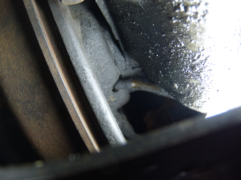

Message par picojet31b »
pas évident pour faire les photos, mais ça y est.
En fait les durites arrivent derrières le flasque du tambour, et ce ne sont ni les cables de frein à main, ni les durites de lookeed.
Re: Durites sous le moteur
Ah ces durites là ! :roll: elles auront fait couler beaucoup d'encre ! En fait elles servent surtout à faire couler l'huile qui pourrait s'échapper des sorties de boîte (vers 4h du mat :lol: ) et venir polluer les freins. :wink:

Et visiblement personne n'a la réponse :lol: . Sérieux faut en faire quoi :???:? Laisser un trop plein d'huile se déverser dans les tambours :pense: ?
Re: Durites 2 cv sous le moteur
Benoit59 a écrit :Et visiblement personne n'a la réponse :lol: . Sérieux faut en faire quoi :???:? Laisser un trop plein d'huile se déverser dans les tambours :pense: ?
Ben la réponse je l'ai donnée deux posts plus haut ! :cafe:
PS : je me suis peut-être mal exprimé mais sans ces canalisation à la moindre fuite d'huile aux sorties de boîte c'est les freins en carafe !
zamzam a écrit :Ah ces durites là ! :roll: elles auront fait couler beaucoup d'encre ! En fait elles servent surtout à faire couler hors des tambours l'huile qui pourrait s'échapper des sorties de boîte (vers 4h du mat :lol: ) et venir polluer les freins. :wink:
C'est mieux comme ça ?

Je déterre, comme d'hab :)
Je découvre aujourd'hui ces deux durites sous mon moteurs qui pendouille sur la route...
Est ce normal?
L'huile si fuite s'écoule alors sur la route?
Merci pour vos réponses, parce que là, j'avoue ne jamais avoir entendu parler de ça. :o
Messages : 9207
:???: ben @zamzam , a donné la réponse il y a 4 ans et demi :) et oui, a première vue, l'huile s'ecoule sur la chaussée.
