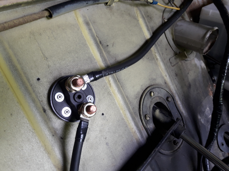

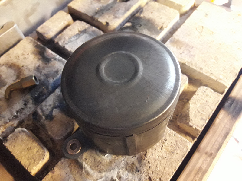

Le coupe circuit c'est bien mais pas très beau , donc opération camouflage ,
l'idée c'était de faire un cache un peu à l'ancienne , j'ai donc découpé une vieille caisse à outils de Mobylette qui était pourrie coté portière , d'ailleurs cette dernière avait disparue surement suite à une crevaison ...
Au départ il y a ça !

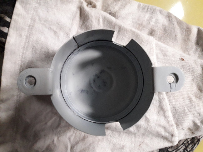

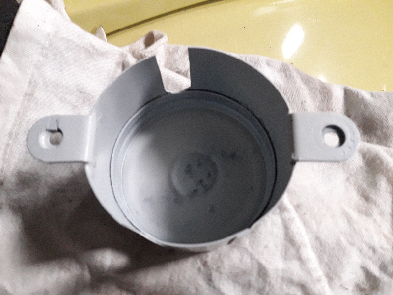

Ensuite modification de la caisse , je coupe à 55 m/m de hauteur la caisse et je dessoude les fixations pour les modifier et les remettre à leurs emplacements ( à la brasure ) ensuite , j'entaille les deux passages de câbles .

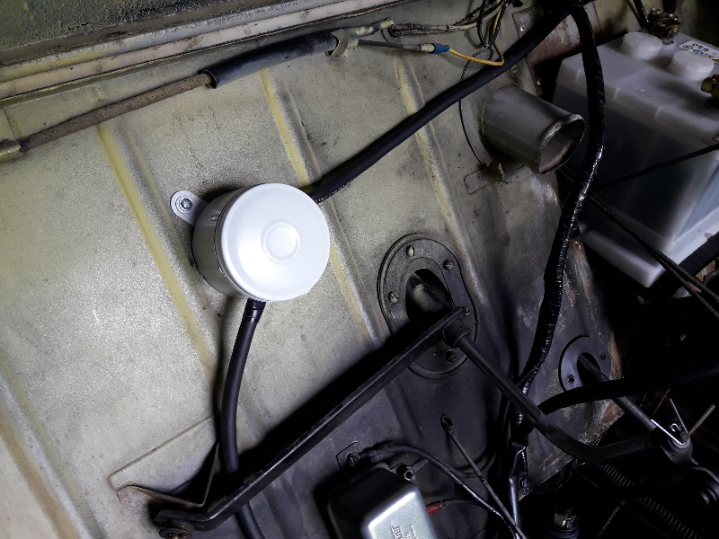

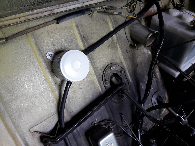

mise en place et peinture anti rouille .
Et en plus c'est du made in :france:

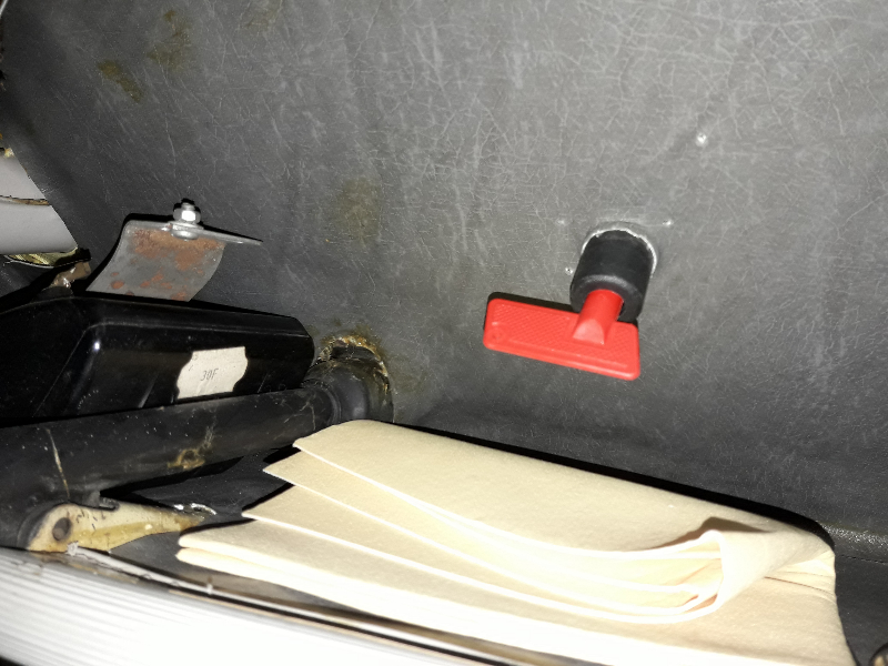

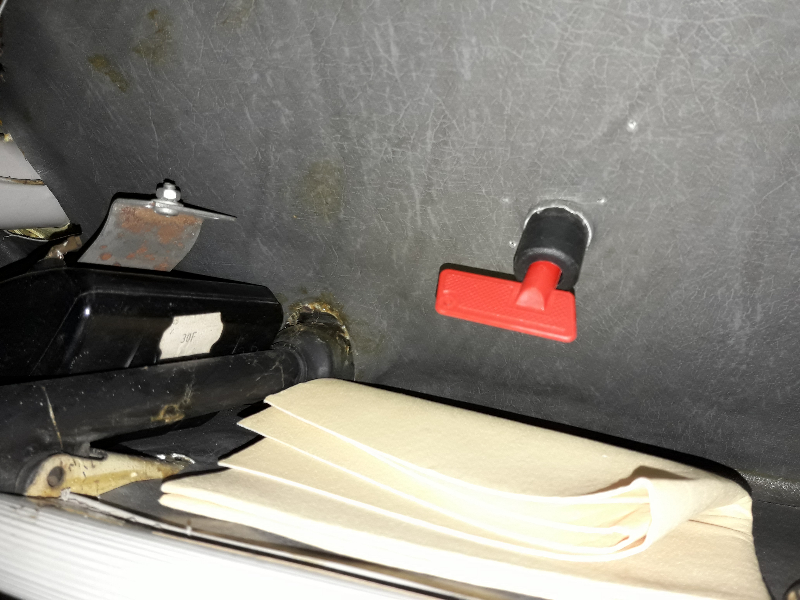

Coté intérieur, tu aurais une photo car je désirais en poser un aussi.
bonne journée !

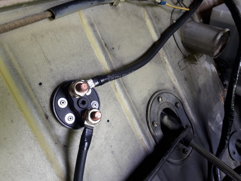

Les photos de l'intérieur

Je me suis mal exprimé, je voulais te demander à l'intérieur de la 2cv, comment as tu disposé ton coupe circuit ?
Bon ap!
Messages : 1909
Re: Cacher le coupe circuit .
Ce n'est pas moi qui a installer cet équipement , ( et les bornes accessibles c'est facile à connecter ), c'est pour cela que j'ai confectionné se cache .
Coté intérieur ça tombe dans le vide poche ! c'est bien accessible , faut 'il encore penser à le déconnecter ........., pratique quand même ça empêche la batterie de se décharger pendant les périodes d'inutilisation .

Beau boulot, j'ai caché le mien sous le vide poche, noir sur du tissu gris foncé il ne se voit quasiment pas quand il n'y a pas la clé. Du coup en cas de vol, c'est un peu plus dur de le trouver :D

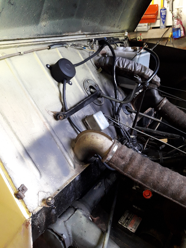

J'ai barbouillé en noir c'est vrai c'est plus sympa :pouce:
