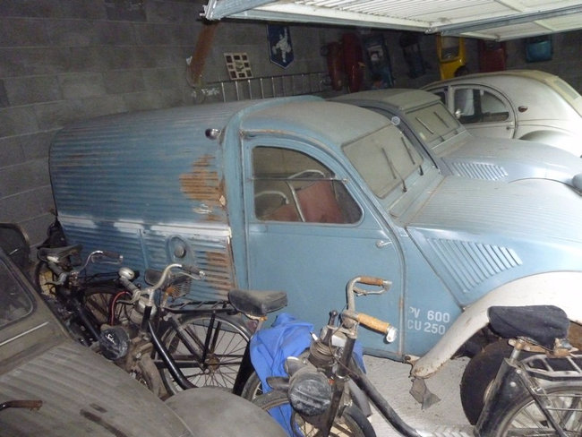

En ce qui concerne les 2cv je me retrouve donc actuellement avec 3 berlines et une camionnette
Berline n°1
Berline n°1
Camionnette
Camionnette
Berline n°2
Berline n°2
Berline n°3
Berline n°3
Donc pour commencer je vais déjà avoir besoin d'un peu d'aide pour essayer de les identifier

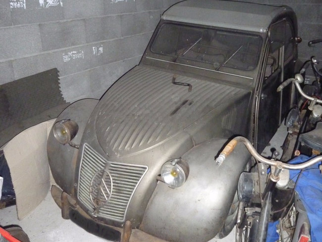

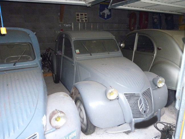

A mon avis il y en a deux de type A , la première photo avec la manivelle sur le capot,
et la dernière photo, la ou il y a la mob et la personne . Bob va nous en dire plus !!! :salut:

Alors pour tout vous expliquer, je dois vider une maison de famille en province... Et il se trouve qu'avec la maison il y a deux dépendances dont ce garage.
Je n'y avait jamais mis les pieds, j'ai donc découvert hier le contenu avec les 4 deuches, une vespa 400, une douzaine de solex deux mob...
Les voitures sont en état "sortie de grange" , même si le garage où elles sont actuellement est sain (car assez récent)
La seule que je connais un tout petit peu, c'est la berline n°3, simplement parce que j'ai eu l'occasion de rouler dedans il y a une vingtaine d'années (au moins celle là je sais qu'elle éait roulante à l'époque). Pour les autres je n'ai aucune idée de leur origine (achetées par mon beau frère qui les collectionnait)
Pour les papiers c'est plus compliqué. On est en train de fouiller dans la maison justement pour voir ce qu'on peut retrouver. On a juste mis la main sur une carte grise pour le moment, pour le reste on doit fouiller dans des tonnes (je n'exagère pas) d'archives... La belle famille était du genre collectionneur/stockeur compulsif et ont réussi à remplir une maison de 3 étages (mais rempli de chez rempli.
Donc je retourne faire des photos des voitures aujourd'hui.
J'aimerai bien pouvoir identifier les modeles et les années (même à 2-3 ans près) simplement pour avoir une idée...
Beaucoup de pièces détachées aussi en vrac un peu partout
A suivre, mais en tous cas, merci de votre aide

Bon alors si les couleurs sont d'origine les berlines 1 et 3 sont de 49 à septembre 52 ; pour la berline 2 il semble y avoir un anachronisme entre la couleur et les doubles chevrons entourés d'un ovale de la calandre ... ?
Ensuite les clignots sur les custodes posent problème car normalement il ne seront montés d'usine qu'à partit de 54 ....
Tu pourras trouver sur les tabliers côté passager dans le compartiment moteur un marquage au pochoir qui te donne la date et le type de peinture employé lors de la mise en peinture des caisses ... Enfin sur ce blog tu trouveras une mine d'informations te permettant d’affiner leur datation : http://2cvco.canalblog.com/archives/a__ ... index.html :wink:

Ensuite quelle collection de valeur. Des types A dans cet état ce sont des perles rares . Pour celles dans leur coloris d'origine gris métallisé, je les laisserai dans leur jus, pour celle avec l'ovale de l'autre couleur, faut regarder si les portières et les ailes sont ''mecanosoudees'' .
prends une photo de l'intérieur, et nous pourrons mieux les identifier :pouce:
Pour répondre à zamzam, l'entourage ovale a persisté jusqu'à mi-53, mais avec le coloris gris foncé.
Il est aussi possible que les clignotants latéraux ont été rajoutés dans les années 50 pour s'adapter aux règlementations

Deuchémoi a écrit :C'est une idée, où les clignotants latéraux sont placés très bas ?
Exact, pour les deux type A métallisées en tout cas. C'était assez courant dans les années 50 que les propriétaires, pour s'adapter à la nouvelle législation et pour plus de sécurité, ajoutent des clignotants ( pas forcément Labinal) sur les custodes, et vu que c'était pas d'usine, l'emplacement était parfois anecdotique. Quoique c'est plus visible en bas.
Je crois que c'est pour ça

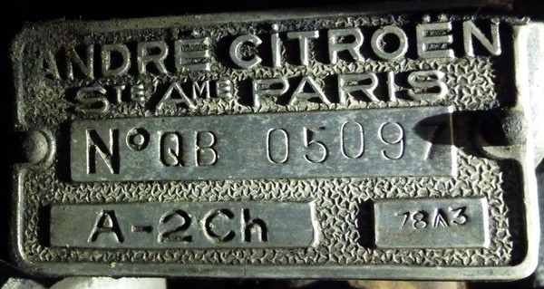

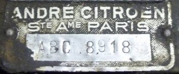

Pour vérifier la dater j'ai fait des photos des plaques suivantes.
N° de série : 019018, Type A, Série 2 ch
N° de chassis : ABC 8918
Plaque de n° de moteur : QB 05097, Type A-2Ch, 78A3
Est-ce que quelqu'un sait à quoi correspond le symbole 78A3 gravé à droite du type ?
Le n° de série semble effectivement correspondre à un modèle 1951
Est-ce qu'il y a un moyen de croiser l'info du n° de série avec les deux autres plaques (chassis et moteur) ?

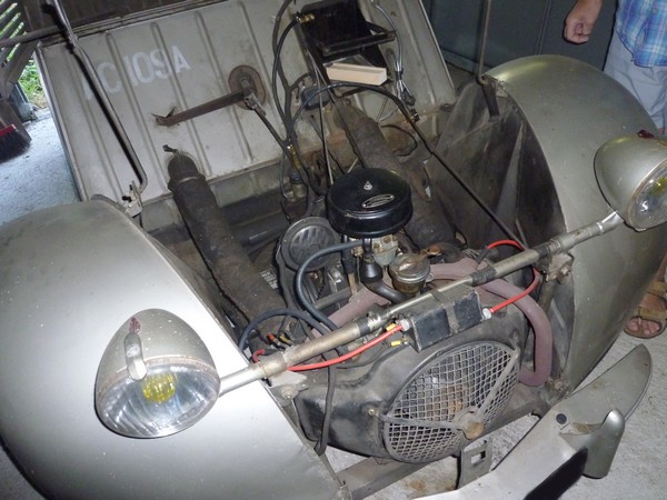

Je n'ai par contre retrouvé aucun pochoir avec la référence de la peinture, mais...
Il y a un gros numéro marqué sur le tablier côté passager
Là encore, quelqu'un sait-il à quoi correspond ce marquage ?
Merci d'avance...

Re: Bonjour !
Posté : 23 août 2017, 22:57
par RICMAN41
:salut: Justement c'est la référence de la peinture
1948-1952 Gris aluminium métallisé AC109
Par contre le dernier A :???:

par electron
RICMAN41 a écrit ::salut: Justement c'est la référence de la peinture
Par contre j'ai pas ça sur le tablier des autres :laughing:
Re: Bonjour !
Posté : 24 août 2017, 08:08
par zamzam
Ce marquage ne semble pas d'origine ce qui fait penser qu'elle a peu être été repeinte...
Re: Bonjour !
Posté : 25 août 2017, 07:07
par electron
zamzam a écrit :Ce marquage ne semble pas d'origine ce qui fait penser qu'elle a peu être été repeinte...
Vu l'état général de la voiture c'est effectivement possible.
Est-ce qu'il existe une liste de référence des n° de chassis ou des n° de moteur par année comme cela existe pour les n° de série ?
Ca permettrait de croiser les infos sur la date de la voiture (même si pour celle là il se pose finalement assez peu de questions puisque la CG et le n° de série donnent déjà la même année)
Mais pour les autres ce sera peut-être utile
Re: Bonjour !
Posté : 25 août 2017, 13:24
par Math 2cv
electron a écrit : Est-ce qu'il existe une liste de référence des n° de chassis ou des n° de moteur par année comme cela existe pour les n° de série ?
D'abord le marquage peinture se fait normalement dans le sens des rainures donc à priori je pense aussi qu'elle a été repeinte.
Pour la liste de références, il faut appeler le conservatoire Citroën et ils pourront vous dire si le moteur correspond au châssis. Je crois que par téléphone c'est gratuit, sinon ils peuvent délivrer un certificat mais payant et pas donné ( qques centaines d'euros il me semble)
